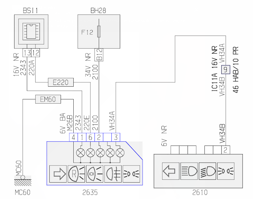

    Schemat tylnej prawej lampy Peugeot 406 2003 sedan — potrzebuję pilnie!
    Kolory są zmienne i rzadko kiedy są na schematach. Jedyny pewnik to masa - żółto-zielony (o ile jest).
    2100 - stop
    220E - cofania
    2343 - kierunkowskaz
    Schemat elektryczny z symbolami świateł cofania, stopu i kierunkowskazu
