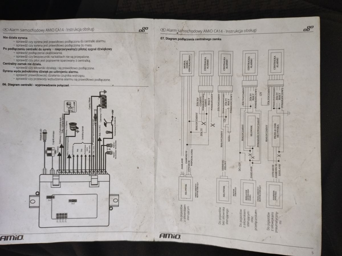

    Mam problem z montażem, a raczej z połączeniem alarmu AMIO CA14 z autem VW Polo z 2003 roku, 3-drzwiowym, który posiada centralny zamek "z kluczyka" i chciałem wyposażyć go w centralny zamek z pilota. Zakupiłem zestaw z alarmem AMIO CA14, podłączyłem według schematu i rad na forum, jakie znalazłem. Podsumowując, borykam się tylko z problemem, że jak auto odstawię, zamykam na pilocie drzwi — wszystko się ładnie rygluje, domykanie szyb działa, ale po 15 s zaczyna wyć syrena i tak się męczę z tym już 2. dzień. Proszę o rady; podpiąłem się do centralki według rad z forum i schematu alarmu, który załączam. Ewentualnie proszę o rady, jaki zestaw alarmowy lub tylko centralny zamek radiowy zakupić; z góry będę wdzięczny za rady.
    Instrukcja alarmu AMIO CA14 z diagramami podłączeń i opisem działania
    AI: Czy możesz dokładnie opisać, w które miejsca w instalacji auta podłączyłeś przewody alarmu (szczególnie czujniki drzwi, masę, zasilanie)?
    Zasilanie wpięte pod akumulator, masa tak samo, czujnik otwarcia drzwi pod lampkę.
    AI: Czy kontrolka alarmu (dioda LED) sygnalizuje naruszenie strefy lub błąd w momencie, gdy zaczyna wyć syrena? Czy alarm wyje także po zamknięciu auta z kluczyka, czy tylko po użyciu pilota?
    Tylko po użyciu pilota.

    kesyadam1984 napisał:
    podpiąłem się z centralką według rad z forum i schematu alarmu który załączam
    Napisz dokładnie jak się podłączyłeś do samochodu - schemat producenta to 10% informacji.
    Zamykanie i otwieranie centralnego zamka działa z alarmu ?
    Odłącz WSZYSTKIE linie wyzwalające czujników drzwi, klapy silnika, bagażnika, itp. - czyli niebieski przewód z wiązki centralki.
    Odłącz również czujnik wstrząsowy.
    Podłącz TYLKO +12V zasilania (czerwony) oraz masę (czarny) oraz przewody sterujące centralnym zamkiem i domykaniem szyb (fioletowy), sygnał sterujący syrenkę (różowy) i ewentualnie zostaw sterowanie kierunkowskazami (2x brązowe).
    Napisz czy nadal wyzwala alarm.

    Teraz mam podłączone w nast. sposób:
    Zworki na PCB według schematu
    Przewody wg schematu
    z auta niebiesko-biały --------- sygnał z centralki zamknięcia <biały>, oraz sygnał z centralki otwarcia |< czarno-biały z rezystorem 180 Ω >
    12 V do akumulatora
    - masa do akumulatora
    przewód od centralki do syrenki <różowy> do czerwonego od syreny, masa syreny do akumulatora
    żółty i żółto-czarny z centralki złączone i do masy dane
    fioletowy z centralki do niebiesko-białego z drzwi auta
    teraz zamyka i otwiera drzwi z pilota, ale po otwarciu sam się uzbraja alarm
    Powyżej napisałem Ci, jak testowo podłączyć centralkę.
    Zrób to i napisz czy nadal jest to samo.
