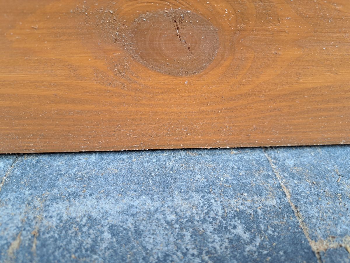

    Zbudowałem sobie wolnostojącą szopę drewnianą na narzędzia ogrodowe.
    Podłożem jest kostka brukowa gdzie wcześniej zostały zabetonowane podpory słupów drewnianych, deska elewacyjna jest przykręcona do tych słupów.
    Między pierwszą deską a kostką brukową została niewielka szczelina do 8mm którą chciałbym jakoś uszczelnić żeby tam nie podciekała woda przy ulewach no i żeby nie nawiewało śniegu przy śnieżycach.
    Szczelina 8 mm między deską elewacyjną a kostką brukową
    Nie mam za bardzo pomysłu jak to uszczelnić żeby było odporne na wodę, promienie UV i nie pękało z czasem.

    Może listwa przyblatowa kuchenna na silikonie spełni zadanie

    Tam powinien być najpierw zamontowany okapnik blaszany, wszystko inne to tylko półśrodki na 2 lata.

    >>21642936 Pianka po obcięciu wykruszy się od słońca i będzie nieestetycznie wyglądać, silikon sanitarny na ciężkie warunki zewnętrzne to chyba nie bardzo
    Gdzie dokładnie powinien być okapnik?
    Dlatego sanitarny a nie zwykły najtańszy.

    Toto z linku - NIE. to akryl a nie silikon. Jak nie dałeś spadku to woda i mróz kamień rozwali więc raczej od zew. uszczelniacz dekarski jest pełno - Warunek = Bardzo bobra przyczepność do drewna ! A od wew. można silikon.
