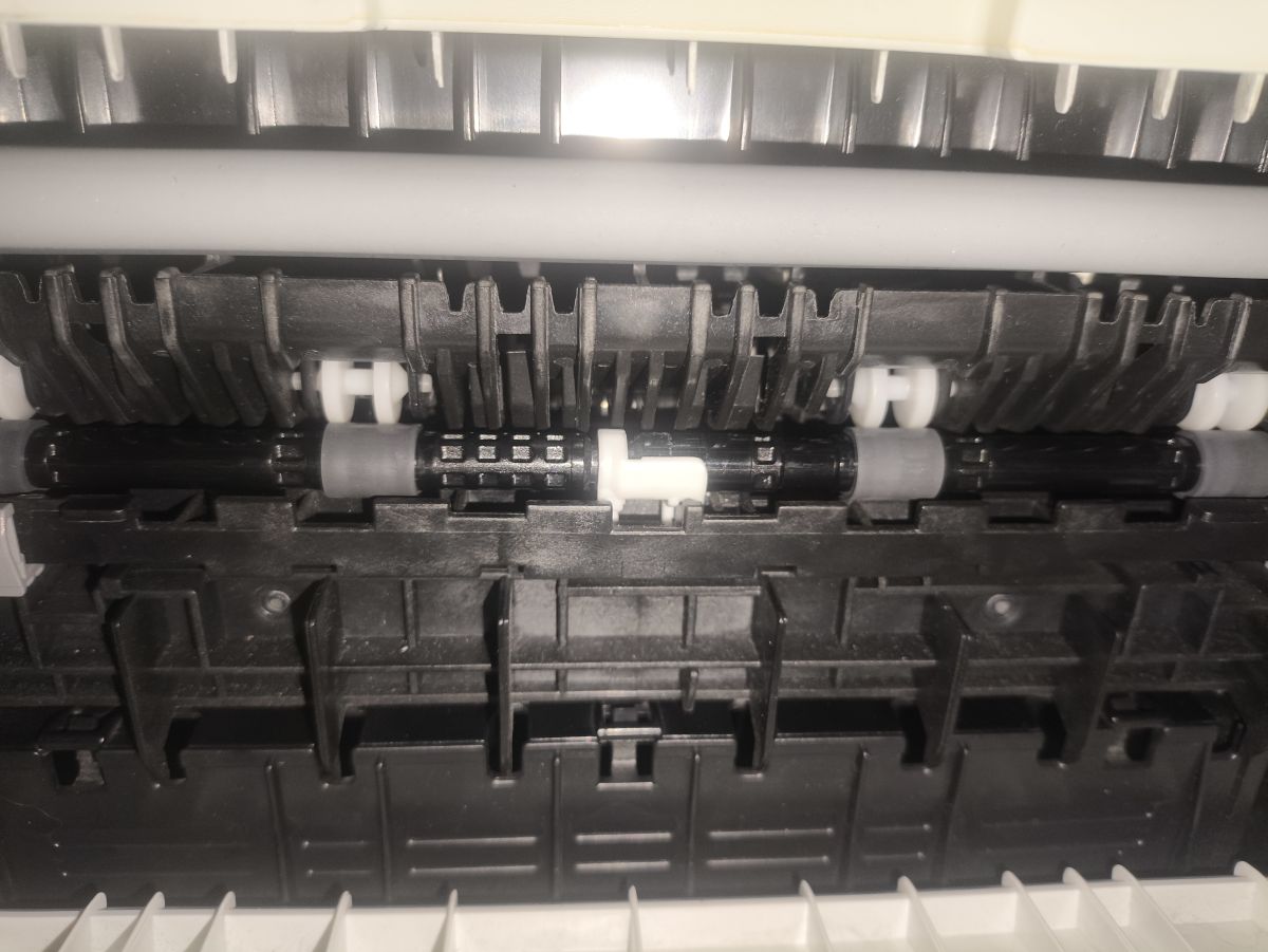

    Brother MFC-1940CDN przy drukowaniu dwustronnym zacina kartkę i cofa na podajnik lub wypycha tylne drzwiczki. Druk jednostronny działa normalnie.

    Czyste rolki to podstawa...

    Rolki umyte płynem do rolek. Jakby kartka nie szła tam, gdzie powinna. Blokuje się na wysokości rolek utrwalania. Są tam takie dwa szare suwaki podnoszące plastik wyjścia z utrwalania. Jak są opuszczone, te plastiki blokują kartkę i wypluwają ją przodem na podajnik, a jak są podniesione plastiki to blokują, zaginają kartkę i wypychają tylne drzwiczki.
    Widok zbliżony na mechanizm rolek i plastikowych prowadnic w drukarce.

    Kiedyś miałem podobny problem i skończyło się wymianie całego modułu wyjścia papieru z drukarki.

    Jest wałek z teflonem
