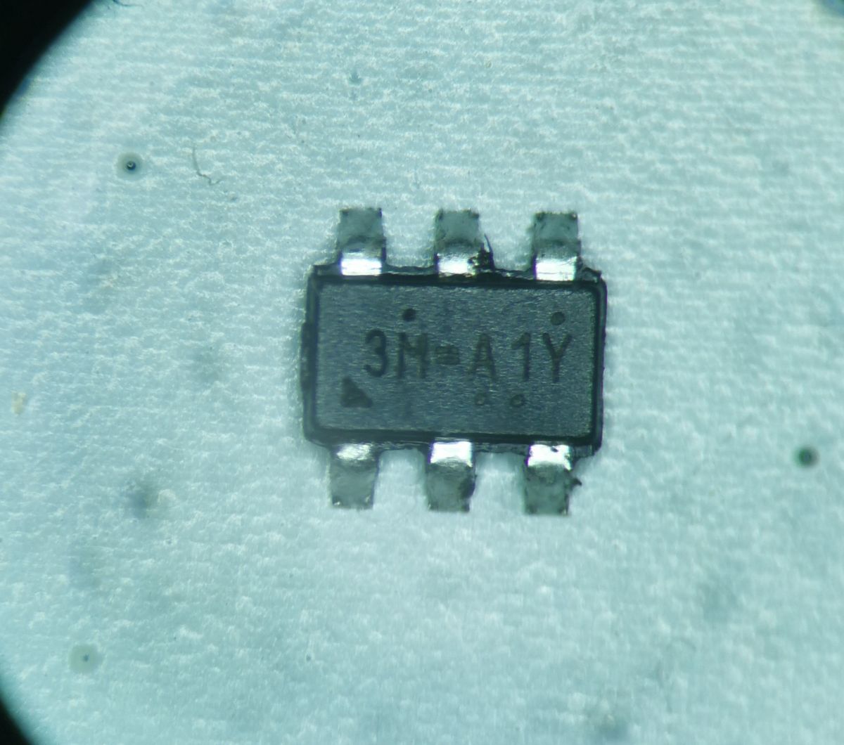

    Witam, co to jest za układ i gdzie można go kupić? 3M = A1Y
    Mały czarny układ scalony SOT-23-6 z oznaczeniem 3NA1Y, widok pod mikroskopem

    Obstawiam R5105N261C.

    Gdzie go mogę kupić?

    Z całą pewnością jest to układ Richtek'a (charakterystyczny sposób cechowania), natomiast brak najnowszego katalogu aby można było rozkodować cechowanie. Ostatni jest chyba z 2019 roku i w nim element o takim cechowaniu nie występuje.
