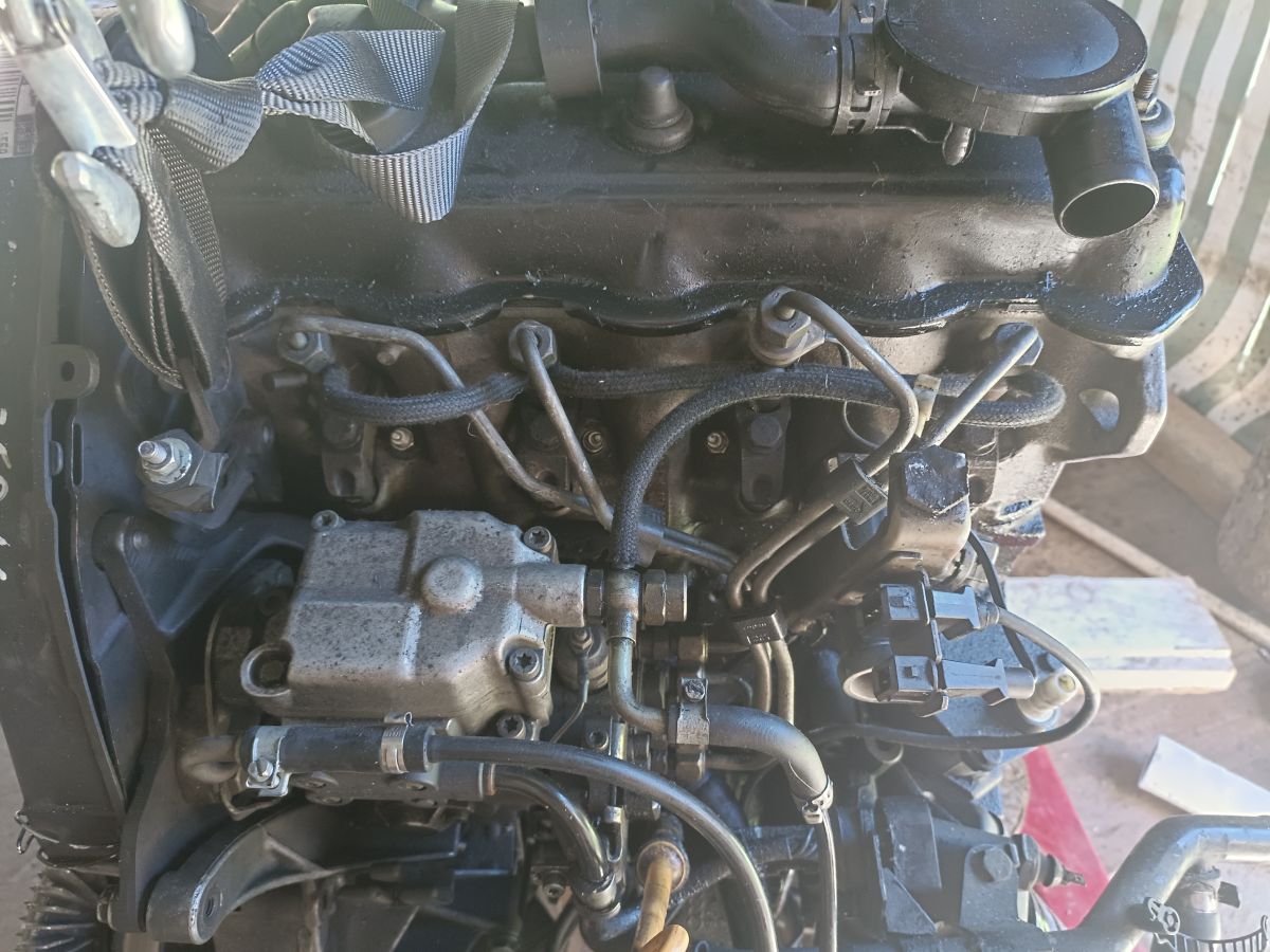

    Witam, może tutaj ktoś mi podpowie, co nie tak, może zrobiłem... Przerzucałem silnik w swojej Audi A4 B5 1.9 TDI 90 KM 1Z z Passata B5, też ten sam motor... Ustawiłem rozrząd na blokady, czyli jedna w wałek z tyłu na głowicy, zablokowane koło pompy na trzpień oraz wał korbowy, po sprawdzeniu czy "0" na kole zamachowym jest widoczne w skrzyni... Narysowałem sobie znaki dla sprawdzenia, zdjąłem blokady, po nałożeniu paska dwa obroty wałem "na sucho", znaki się zgrały i próba rozrusznikiem, a tu zonk... Auto ledwo odpaliło, a przez pompowtryskiwacz na 2. cylindrze wywala paliwo pod ciśnieniem... Gdzie popełniłem błąd... Pomóżcie dobrzy ludzie...

    Po pierwsze 1z to nie pompowtrysk. Daj zdjęcia tego co tam wsadziłeś. Bo wg coś namieszałeś.

    Jeżeli to nie 1z, to AHU, bo tak mam na tabliczce w bagażniku. Nie wiem, jakie fotki chcesz, z czego konkretnie
    Zbliżenie na silnik Diesla z widoczną pompą wtryskową i okablowaniem.

    emil240482 napisał:
    Może tu jest przyczyną🤔
    Czym prędzej ściągaj koło zębate na wale, masz tam uszkodzoną blokadę. Nowe koło powinno rozwiązać problem częściowo i dobrze skręć śrubę.
