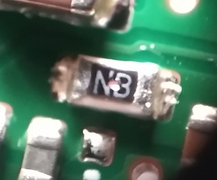

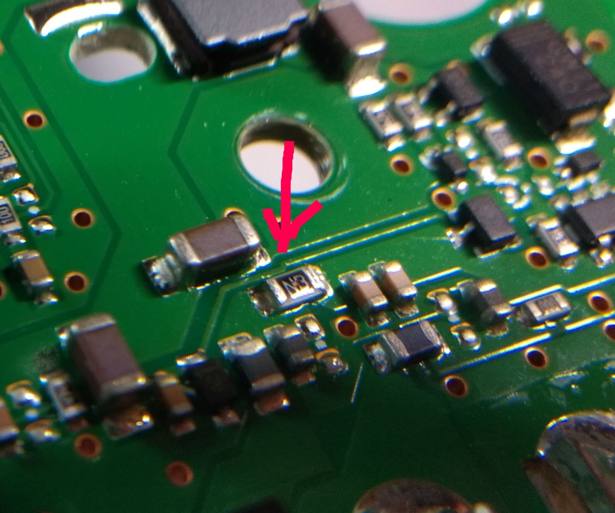

    Proszę kolegów o identyfikację elementu z opisem NB.
    Jest to ładowarka akumulatora Icom BC-220.
    Zbliżenie elementu SMD z oznaczeniem „N3” na płytce PCB
    Z lewej strony dochodzi napięcie 12 V z zasilania, po prawej mam 0 V, a podłączony jest środkową nóżką (też SMD) element przypominający tranzystor z oznaczeniem LG.
    Zbliżenie płytki PCB z zaznaczonym elementem SMD oznaczonym jako NB
    Ta dziurka na środku elementu NB mnie niepokoi — czyżby nadmiar elektronów? ;)

    Najprawdopodobniej:
    Link.
  • #3 21643855
    arcirnek
    Posty: 9
    >>21643851
    No, raczej nie, bo inna jest konstrukcja wyprowadzeń i nie ma wskazania, gdzie jest anoda...

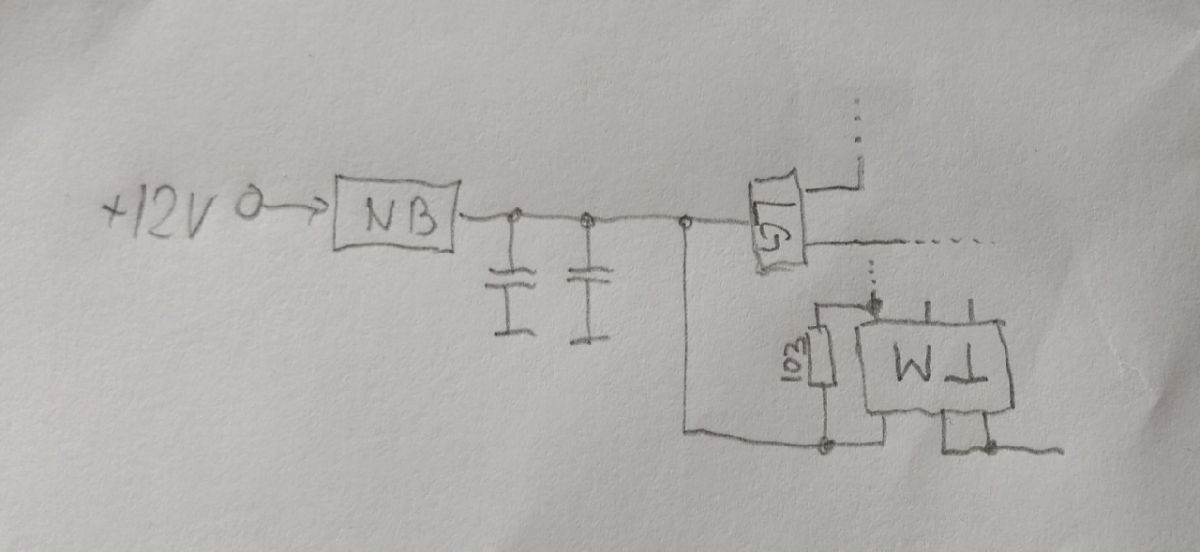

  • #5 21643890
    arcirnek
    Posty: 9
    Szkic schematu elektronicznego z modułem NB, kondensatorami, LG i układem TM
    Górna końcówka LG idzie do grupy elementów połączonych z dwiema nóżkami TM...
    Dolna końcówka LG idzie daleko w inne elementy płytki.
    Ten otwór w NB jest zalakierowany, więc chyba miał tam być...

    Ze schematu może wynikać, że to jest element ferrytowy (Link) albo bezpiecznik.

    A ten element TM to w jakiej jest obudowie? Zrób wyraźne zdjęcie. NB może być bezpiecznikiem, jeżeli w żaden sposób się nie mierzy.

    Oznakowanie bezpiecznika NB znajduje się na tej liście:
    Link
  • #11 21644027
    arcirnek
    Posty: 9
    Czyli 1,6A.
    Dziękuję za pomoc !
