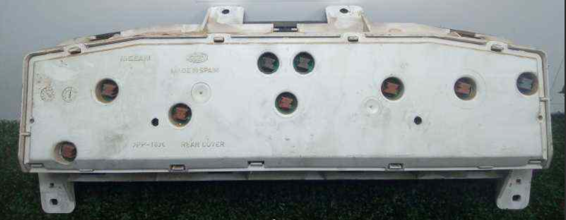

    Nissan Terrano 2,7TDI 2000 r.
    przestały świecić kontrolki od ciśnienia oleju i ładowania.
    Auto jest użytkowane przez myśliwego i jeździ głownie w terenie.
    Tylna strona licznika Nissan Terrano 2.7 TDI z widocznymi gniazdami żarówek
    Licznik od tego Terrano ma dwie wtyczki, od dołu niewidoczne na foto.
    Bezpieczniki są dobre. W Internecie znalazłem schematy licznika ale od młodszej wersji.
    Przypuszczam, że kontrolki straciły plus. Na którym pinie w liczniku jest plus kontrolek i z którego bezpiecznika ??
