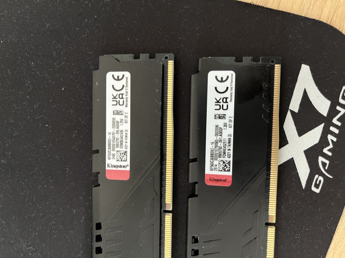

  • #10 21645229
    pz20060929
    Poziom 3  
    Posty: 6
    Chodzi o te?
    Dwie kości pamięci RAM Kingston DDR4 leżące na czarnej podkładce gamingowej
    [img-0]
  • #11 21645232
    ArturJK
    Posty: 3259
    Pomógł: 644
    Ocena: 778
    pz20060929 napisał:
    Chodzi o te?
    Tak, tylko jedno zdjęcie się wyświetla i dość słaba ostrość. Z tego co widać to są inne modele i na inne napięcia, jedne na 1.25V, a drugie na 1.35V.
  • #12 21645237
    pz20060929
    Poziom 3  
    Posty: 6
    (tak, na starych jest 1,35 V, a na nowych 1,25 V, czyli taktowanie na nowych jest mniejsze też) - tylko czy to coś ma do rzeczy?
    "musisz na kompie zobaczyć, bo na telefonie tylko słaba"

    pz20060929 napisał:
    musisz na kompie zobaczyc bo na telefonie tylko slaba"
    Patrze na komputerze.
    pz20060929 napisał:
    (tak na starych jest 1.35v a na nowych 1.25 czyli taktowanie na nowych jest mniejsze tez) - tylko czy to cos ma do rzeczy?
    Może mieć, czasem mogą być problemy z kompatybilnością i stabilnością całości. Najlepiej jest używać tych o takich samych parametrach.

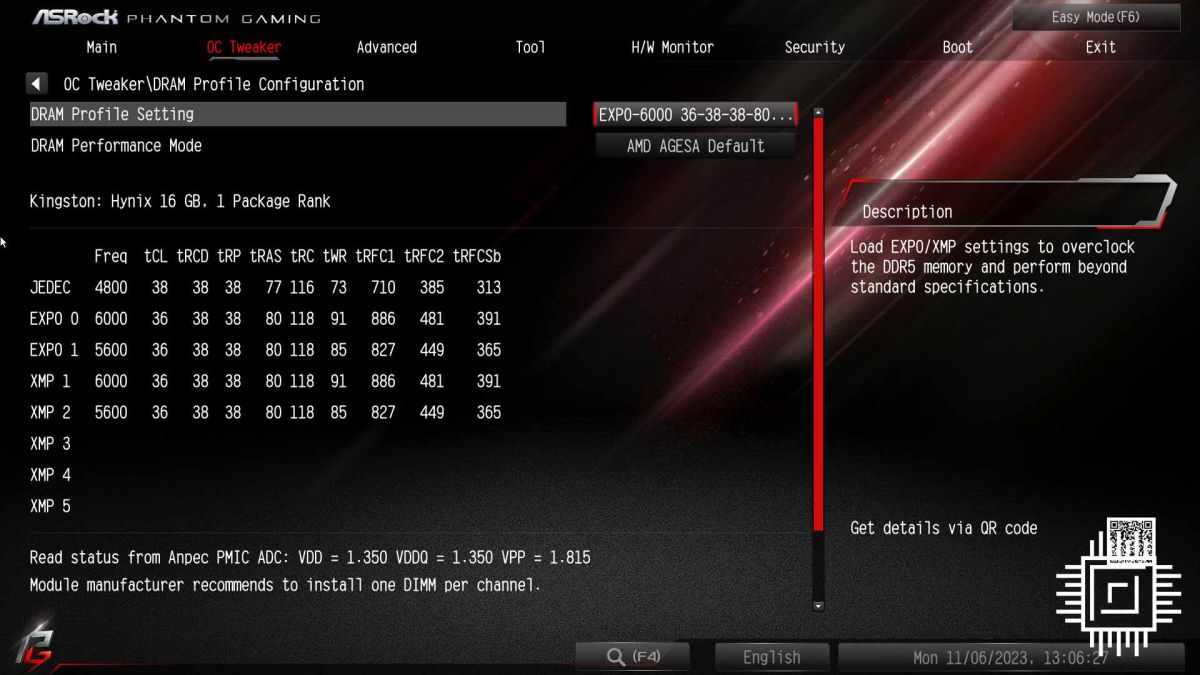

    Pokaż te zakładkę
    - najpierw z dwoma starymi DDR5
    - potem z nowymi
    EXPO RAM is required for AMD Ryzen 7000 processors...
    For an improved RAM compatibility with AMD processors, the so-called EXPO profile was developed especially for AMD processors. Memory manufacturers can store such an EXPO profile in the RAM module, which is then read by the mainboard and sets the RAM timings accordingly. This should enable users to put fast memory into operation as easily as possible. Similar things are also known from Intel with the already longer established XMP profile, which many AMD motherboards can also read and process. ....
    * The Crucial RAM we used in the test does not contain an EXPO profile and was recognized and set by the motherboard without any problems.

    ASRock B550M PG Lightning – brak obrazu po dołożeniu 2x8GB DDR5 RAM, niestabilność
    Tutaj masz filmik z swoim cpu Ryzen 7600X i jakie sa max. osiągi z OC DDR5
    Link_ 4800... 6000
    p.s
    Stabilność pamięci DDR5 na wysokich F w dużym stopniu zależy od jakości samego modułu pamieci i procesora (jakość kontrolera pamięci), a nie tylko od możliwości płyty
    Tutaj jest lista sprawdzonych DDR5 z ta płyta Link
    * Link_ supported-rams-by this Ryzen
