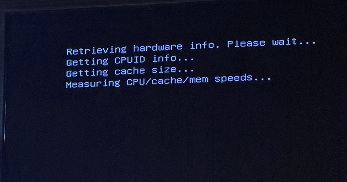

    Dziękuję za rady, właśnie biorę się za MemTest i dam znać, co wyszło, zamówiłem w ciemno też już pamięć, akurat z Kingstona, to też jutro sprawdzę, jak dojdzie.
    Edit:
    Czy coś więcej powinno się pokazać? Bo wisi tak od 10 min, a pendrive, dioda też nie pokazuje, żeby pracował.
    Ekran komputera z komunikatem postępu dotyczącym pobierania informacji o sprzęcie i testowania podzespołów.
    Edit2:
    Zrobiłem 3 resety/próby i za każdym razem to samo, podmieniłem na drugą kość i ruszyło od razu.

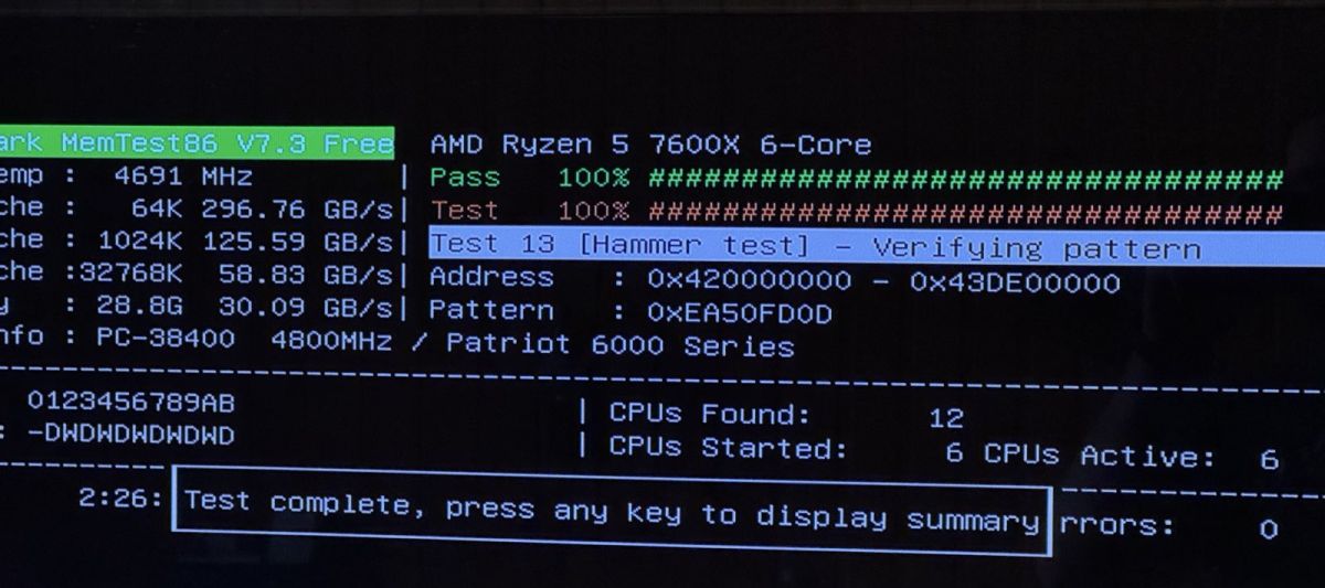

    Test na tej jednej kości przeszedł pozytywnie.
    Ekran testu pamięci MemTest86 z pozytywnym wynikiem dla procesora AMD Ryzen 5 7600X.
    Na drugiej łapał laga. Podmieniłem na pamięć z Kingstona i wydaje się, że problem ustał, bo na kilka rozruchów złapał za każdym razem. Dziękuję raz jeszcze @ritterx za tak szczegółową pomoc :) oraz pozostałym za podpowiedzi.
