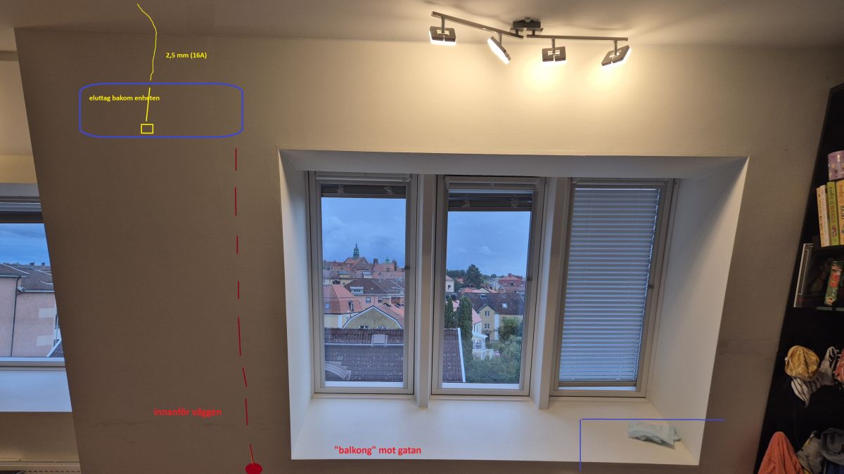

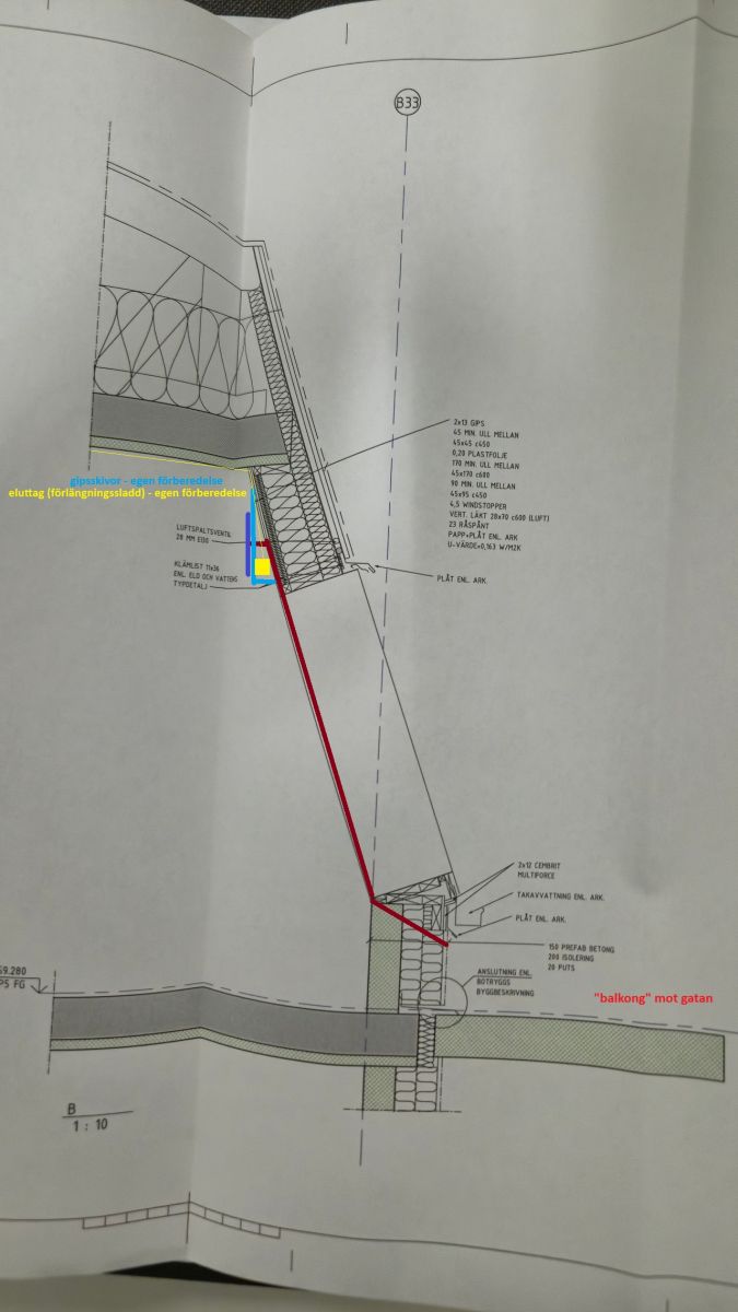

    Witam, jakich profili użyć pod montaż karton-gips, na pochyłej ścianie (poddasze) - wyprostowanie pochyłej ściany pod sufitem (90x40x15) pod klimatyzator 10kg?
    Na ścianie podwójny karton gips. Wyciąć cały karton gips do krokwi i montować dolny stelaż bezpośrednio do krokwi?
    Ściana kolankowa na poddaszu z trzema oknami i oznaczeniami montażowymi
    Przekrój techniczny poddasza z izolacją i warstwami płyt karton-gips
