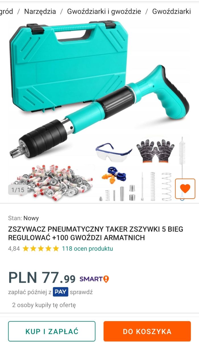

✨ W dyskusji poruszono temat montażu profili aluminiowych do płyt gipsowo-kartonowych (GK) na ścianach z żelbetu w budynku typu "wielka płyta". Użytkownicy odradzają zakup specjalistycznego narzędzia z ładunkiem wybuchowym do mocowania profili, uznając je za zbędne i stratę pieniędzy. Zalecane jest stosowanie tradycyjnych metod: mocowanie profili aluminiowych do ściany betonowej za pomocą kołków rozporowych, a następnie przykręcanie płyt GK wkrętami do profili. Alternatywnie sugerowano klejenie płyt GK do ściany pianoklejem. Podkreślono konieczność zachowania pionu profili dla prawidłowego montażu. Dyskusja wyjaśnia, że profile do GK powinny być dedykowane do tego celu, a mocowanie płyt odbywa się standardowo wkrętarką. W kontekście zastosowania autor planuje zakryć rurę kaloryferową, co wymaga solidnego i estetycznego montażu konstrukcji nośnej.
