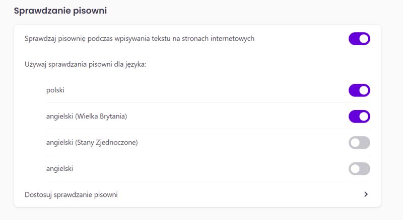

    witam, ostatnio przesiadłem się z windowsa na lnuxa i jak piszę jakiś post to cały czas pokazuje mnie błędy ortograficzne. Nawet jak piszę teraz , gdy wchodzę w Pisownia na dole tam pod ramką to nic tam nie ma o sprawdzaniu ortografii. Na linuxie zainstalowałem juz pakiet językowy Polski w Moziili też zaznaczyłem na język Polski a mimo to cały czas u was pokazuje mnie błędy ortograficzne . Prośba jak to naprawić dopiero co ogarniam tego linuxa

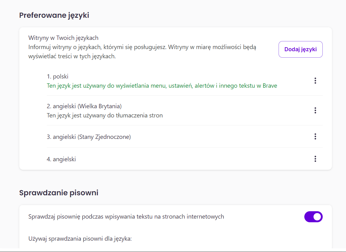

    Na Linuxie nie ma opcji sprawdzania ortografii, może tak jest na Windows, ale ja tu wszystko przeglądam i nic nie znalazłem. Ale zauważyłem, że jak na razie to tylko w elektroda.pl tak się dzieje.

    mam to zaznaczone a mimo to nadal pokazuje błędy ortograficzne jako domyślny jest język Polski a nawet usunąłem inne. Zaznaczam że to się dzieje na Linux Mnt w komputerze.Przykładowo w poczcie Thunderbird zmieniłem na Polski ale na reszcie mam nadal problem ,obecnie wyłączyłem sprawdzanie pisowni w całej przeglądarce

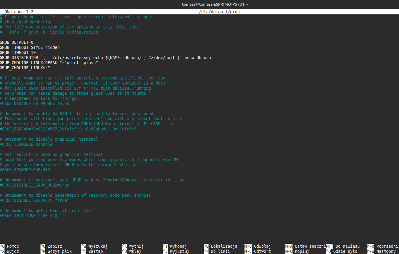

    gdy uruchamiam komputer, to tylko odpala się Linux, choć w BIOS-ie jest widoczny drugi dysk z Windowsem.
    W emulatorze terminala: sudo update-grub
    i powinien dodać Windows do menu GRUB (os-prober chyba jest domyślnie od Mint 21 włączony)
    Gdyby nie było menu GRUB to przy starcie trzymaj <Shift> albo w pliku /etc/default/grub przy podwyższonych uprawnieniach ustaw:
    GRUB_TIMEOUT_STYLE=menu
    GRUB_TIMEOUT=5
    i na koniec jak zwykle: sudo update-grub

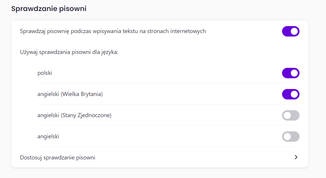

    A co do szwankującego słownika Firefox to PPM na polu z tekstem -> [v] Sprawdzanie pisowni i ponownie PPM -> Języki - Dodaj słowniki ( https://addons.mozilla.org/pl/firefox/addon/polish-spellchecker-dictionary/ )

    wczoraj wieczorem dodałem ten słownik i jest Ok jak chodzi o ortografię

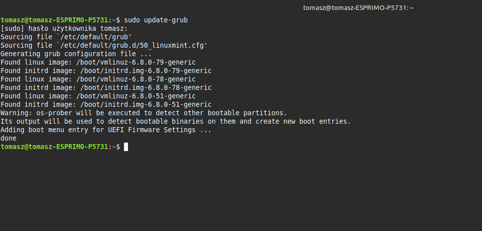

    zrobiłem to i dostałem z terminala taką odpowiedzią, całej nie będę wklejał ale na końcu pisze Jego dane wyjściowe zostaną wykorzystane do wykrycia plików binarnych rozruchowych na tych partycjach i utworzenia nowych wpisów rozruchowych.
    Dodawanie wpisu w menu rozruchowym dla ustawień oprogramowania układowego UEFI..

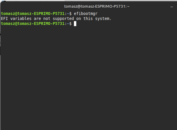

    Wszystko pięknie ale ja mam na sklonowanym drugim dysku windowsa Legacy nie UEFI. Ale spróbuję zobaczymy co będzie
    Obecnie mam w komputerze dwa dyski czyli SSD z Linuxem i HDD z windowsem ale ten drugi odłączyłem bo i tak się nie uruchamiał a szkoda mi tego windowsa. Jak kupiłem używany komputer to system już był zainstalowany na dysku, jeszcze w tedy był windows 7 ale z czasem przechodziłem z HDD na SSD i z windows 7 na windows 10

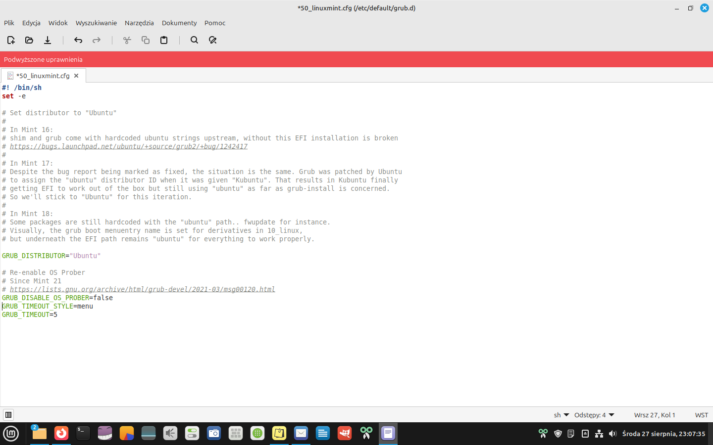

    GRUB_TIMEOUT=5
    Shift nic nie dał tylko czarna plansza i u góry przy uruchomieniu jak zmieniłem w biosie kolejność uruchamiania i oczywiście podałem dysk na którym jest windows 10. Napisane że dostępny jest tylko linuxs cinnemon ani słowa o windowsie ale ta druga opcja to nie za bardzo wiem jak klucz zmodyfikować. Zrobiłem zdjęcie gdzie się zatrzymałem bo dalej nie wiem co zrobić

    Edycja pliku tekstowego za pomocą edytora nano:
    - podniesienie uprawnień:
    - edycja:
    nano /etc/default/grub
    Wprowadzasz zmiany, zapisujesz skrótem klawiszowym Ctrl+S, wychodzisz skrótem Ctrl+X. Potem:

  • #9 21645814
    major39
    Poziom 5  
    Posty: 253
    te informacje o systemie były jeszcze zrobione jak był windows 10 a te jedno zdjęcie to jest obecna instalacja Linuxa

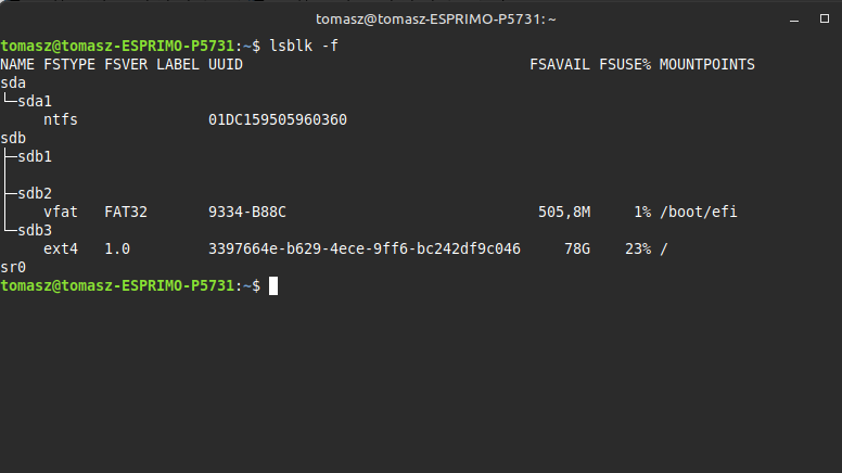

    Wstaw wynik po: sudo parted -l
    i: sudo update-grub
    Wklej wynik co m.in. znalazł os-prober
    (oba dyski podłączone)
    Jak jesteś początkujący to warto mieć skonfigurowany i działający Timeshift (po instalacji Mint była pewnie propozycja...)

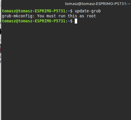

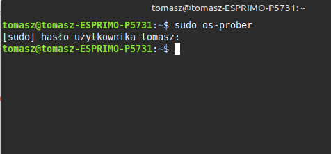

  • #21 21646130
    major39
    Poziom 5  
    Posty: 253
    chyba się wygłupiłem bo w aplikacji wykorzystania dysku był on widoczny ale wyszarzony ,więc musiałem na niego kliknąć i dopiero pokazało ile jest miejsca na nim, a jest tam tylko klon windowsa 10 Więc jeszcze raz prześlę zdjęcia, ale jak robię dodaję załącznik to nie chce mi przesłać tych zdjęć jest to format png i każą mi spakować do rar . Spróbuj
    Edytor nano z otwartym plikiem /etc/default/grub w systemie Linux

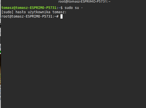

    Terminal z komendą 'parted -l' bez wyświetlonego wyniku na ekranie
    Terminal Linux z aktywną sesją root po komendzie sudo su
    Terminal z komunikatem „grub-mkconfig: You must run this as root”
    Zrzut ekranu z menedżera plików pokazujący dwa dyski z informacją o zajętym i wolnym miejscu ę jakoś to obejść i wyślę w jpeg
    Terminal pokazuje komunikat „EFI variables are not supported on this system”

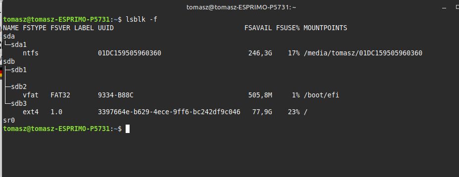

    Wynik polecenia lsblk -f w terminalu Linuksa pokazujący partycje dysków

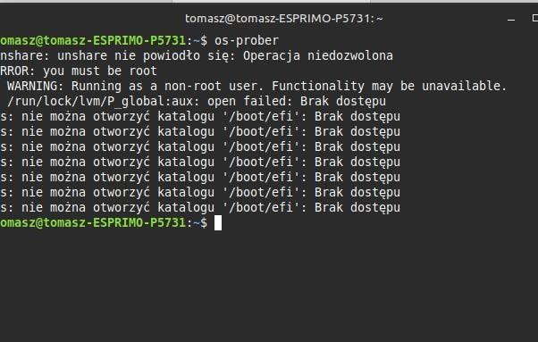

    major39 napisał:
    Terminal pokazuje błędy „Brak dostępu” przy próbie listowania katalogu /boot/efi

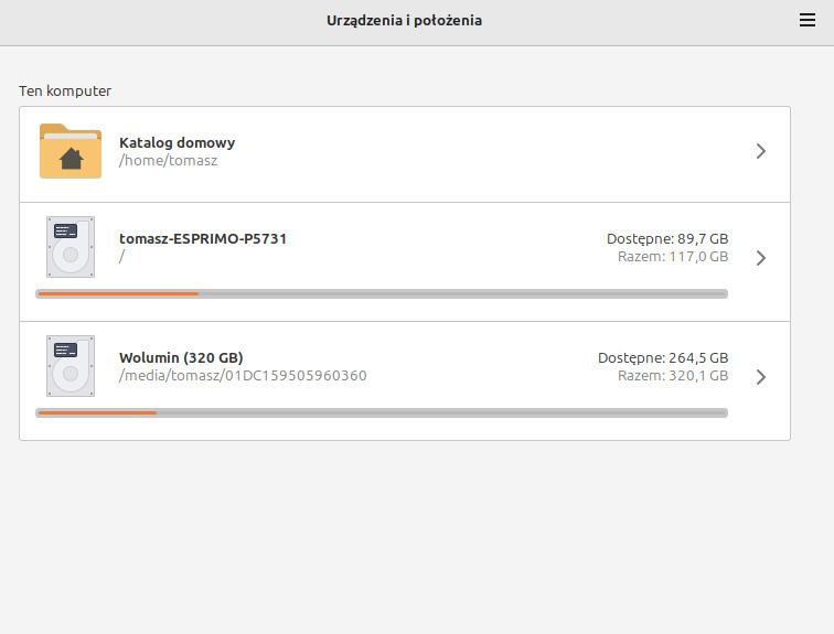

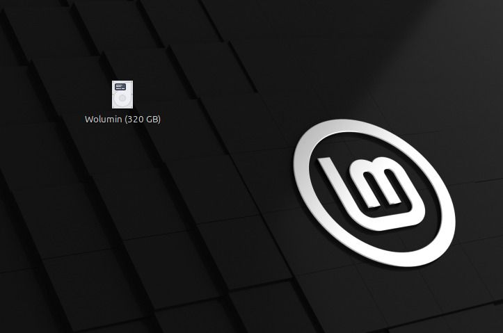

    Na pulpicie pojawiła się ikona dysku na którym jest windows ? co dalej
    Ikona dysku o nazwie Wolumin (320 GB) na pulpicie systemu Linux Mint

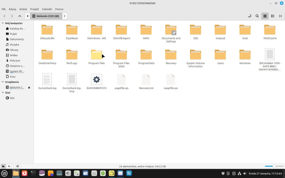

    gdy kliknąłem w tą ikonkę to pokazał co jest w środku no i jest tam windows
    Widok menedżera plików z otwartym woluminem zawierającym foldery systemu Windows

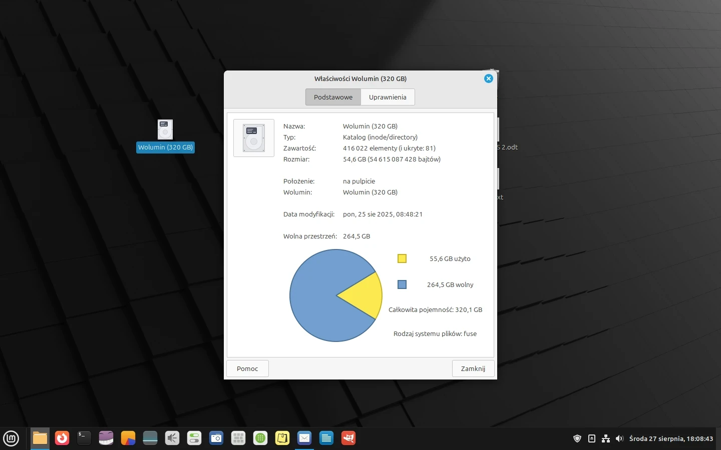

    A to właściwości tego dysku
    Dual boot Linux Mint i Windows 10 – BIOS widzi dysk z Windowsem, ale system nie startuje

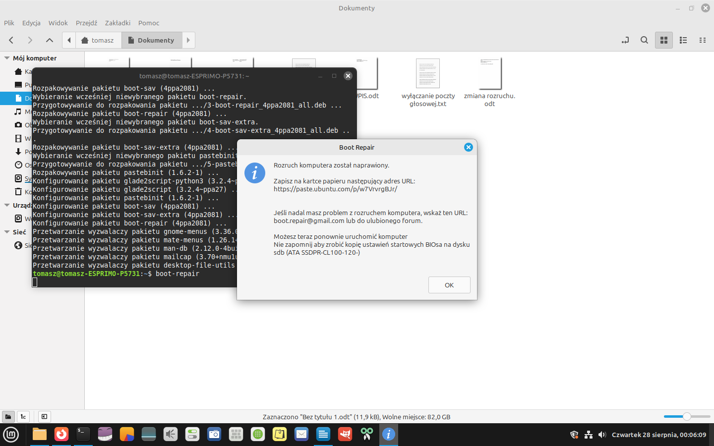

    #22 21646504
    WojtasJD
    Posty: 13771
    Pomógł: 2911
    Ocena: 1576
    Brakuje Windows Boot Manager i folderu z m.in. konf. rozruchu stąd taki efekt.
    Start z nośnika inst. W10 i w wierszu polecenia: bcdboot C:\Windows /l pl-PL
    (strzelam, że wol. z \Windows dostanie pod WinPE literę C)
    Możliwe, że najpierw trzeba zmod. tablicę partycji ale cienko to widzę bo masz w dupie co się tu pisze.
    Podałem proste polecenia nie po to by je modyfikować!
    np.: sudo na początku poleceń to nie ozdoba.
    Wywołany po sudo update-grub os-prober nie doda do menu GRUB wpisu dopóki nie będzie zregenerowany rozruch na dysku (bcdboot ... j.w.)
    Modyfikacja pliku /etc/default/grub też sama się nie zrobi.

  • #25 21646558
    major39
    Poziom 5  
    Posty: 253
    GRUB_TIMEOUT=5
    zrobiłem tak jak chciałeś z prawami administratora i zrobiłem sudo update grub na końcu coś tam się poprzestawiało ale windowsa nadal nie ma przy rozruchu. Wyskakuje w narożniku przez chwilę napis GRUB ale znika i uruchamia się linux . Zdjęcie poniżej gdzie dokonałem wpisu

  • #26 21646564
    major39
    Poziom 5  
    Posty: 253
    wyniki sudo os prober

  • #27 21646581
    major39
    Poziom 5  
    Posty: 253
    >>21646103 Poczytałem nawet o tym Bootrec narzędziu systemu do naprawy bootloadera i dodałem te komendy do terminala sudo add-apt-repository ppa:yannubuntu/boot-repair
    sudo apt-get update
    sudo apt-get install -y boot-repair
    boot-repair
    ale i tak nic nie dało jest tylko widoczny linux cinnamon
    Terminal z uruchomionym Boot Repair i oknem potwierdzającym naprawę rozruchu
  • #28 21647117
    major39
    Poziom 5  
    Posty: 253
    Problem rozwiązany połowicznie musiałem ponownie wgrać windowsa na USB z innego komputera gdzie jest system Legacy. Tak że teraz mam na dysku SSD Linux Mint a na HDD Microsoft. W biosie zmieniłem kolejność rozruchu tak jak chcę i jakoś idzie
