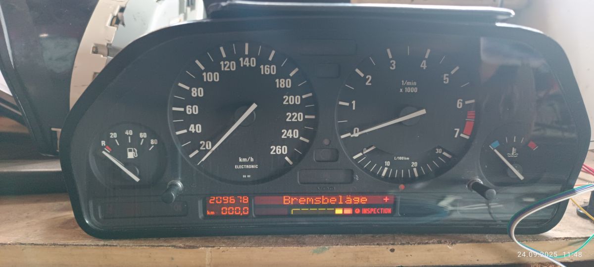

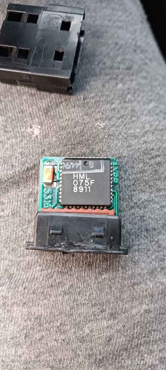

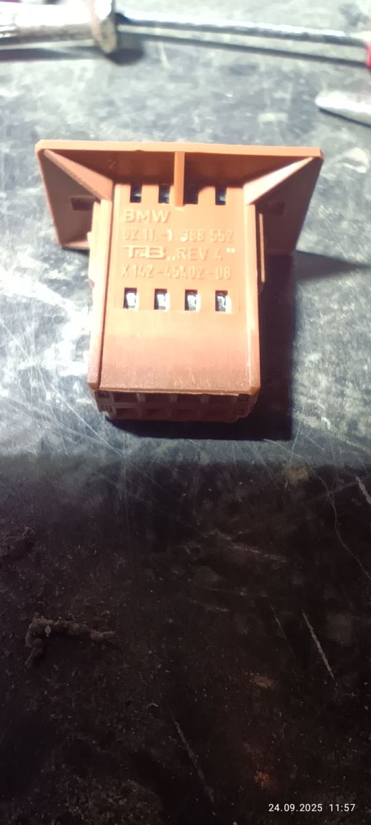

    Witam, licznik BMW E32 1988 rok, zatrzymał się na 299960 - typowy objaw starszej generacji z szarym tyłem. Czy ktoś wie, jak go ożywić, ewentualnie wyzerować, żeby nabijał od 0? Wszystkie fora z tym związane, to fora rosyjskie które niestety się nie otwierają. Czytałem gdzieś, że można zmienić kość "code", bo tam siedzi jakiś układ HML z którym nie da się nic zrobić.

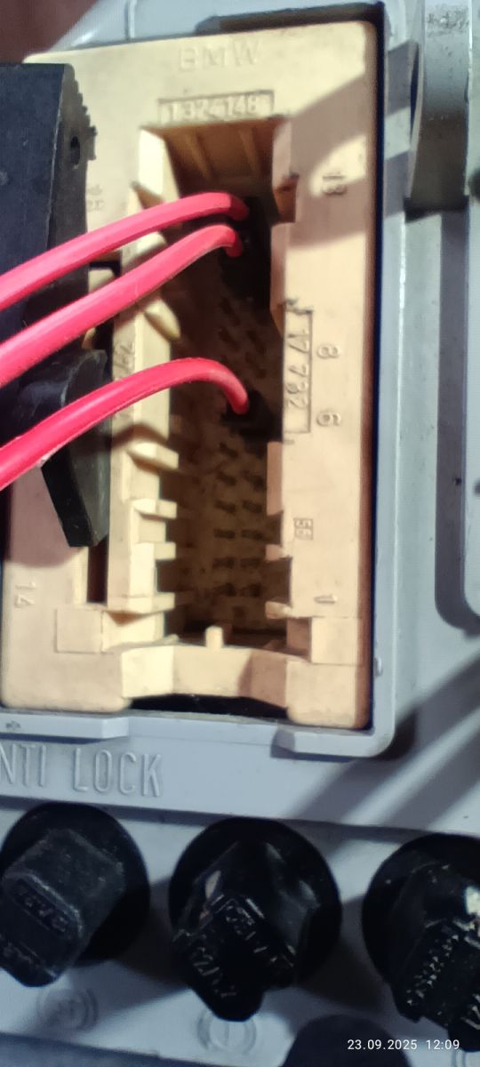

    Odpal licznik na stole i zrób zdjęcie jak to wygląda.
    + 12V x16 pin 7,12,13
    + 12V x17 pin 3,15
    - masa x17 1,13
    Liczniki z e32 z kostką kodową (HML075F) w brązowej wtyczce są "prawie" nie do zrobienia.
    Wyzerować go nie ma szans.

    Na obecną chwilę nie posiadam licznika - mam tylko kość właśnie tą hml. A czy może ktoś potwierdzić czy licznik z e34 będzie pasował? Mowa o nowszym czyli biały lub niebieski tył. Bardziej chodzi o kostki przyłączeniowe. W nich siedzą już epromy i tu było by łatwiej.

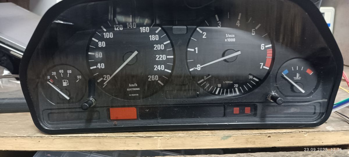

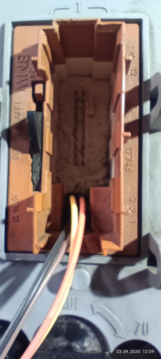

    >>21693005 po podłączeniu według twojego schematu w liczniku idą na maksa ( a nawet po za skale) wskazówki temperatury i paliwa i nic więcej

    Pokaż zdjęcie podpięcia.

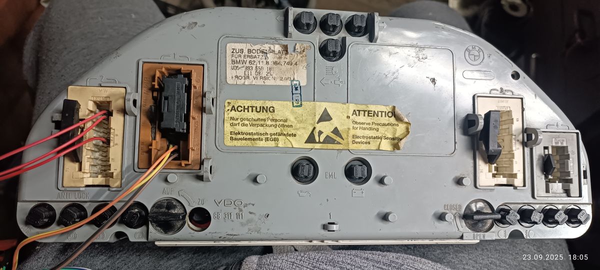

    Zbliżenie na brązową kostkę elektryczną z trzema przewodami wewnątrzZbliżenie na złącze modułu ABS z wiązką przewodów i oznaczeniami BMW
    Brązowa kostka górne+12( pin 3,15) dolne masa (pin 1,13)

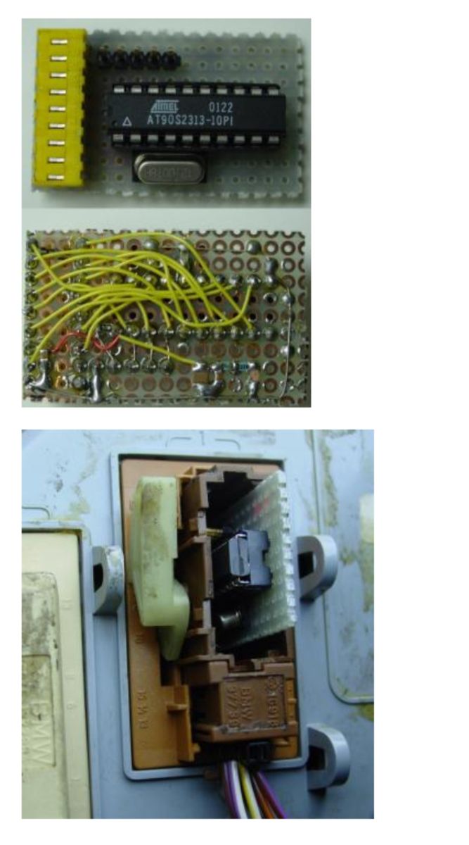

    Znalazłem jeszcze takie zdjęcie z tematem.ale brak schematu a i brak wsadu. Mikrokontroler AT90S2313 na płytce prototypowej i zamontowany w złączu brązowej kostki
    Poprawiłem masy i się uspokoiło. Ale podświetla tylko dwa miejsca.BMW E32 1988 – licznik przebiegu zatrzymał się na 299960, jak naprawić lub wyzerować?

    zbyszkok
    Posty: 271
    Pomógł: 44
    Ocena: 52
    Uff tak ma być :-)
    Tak to prawda istnieje (istniała) wersja modyfikacji klucza kodowego na PIC 16C84 i AT902313 (lub tez po pewnych modyfikacjach na attiny2313). Modyfikacja ta to dość karkołomna metoda ale prawie działająca (ożywia licznik z przebiegiem).
    Jedynym sprawdzonym sposobem jest zamiana licznika na biały bądź niebieski.
    Mogę również pomóc ci sprawdzić czy moja wtyczka kodowa na atmedze ożywi ten licznik, ale musiałbym mieć go stole i kilka dni. Innej metody nie ma :-).
    Jeśli coś więcej priv. Bo bez sensu wątek podbijać.
    Moim zdaniem nikt inny nic innego odkrywczego w tym zakresie nie napisze.

    bioly2500
    Posty: 371
    Pomógł: 4
    Ocena: 19

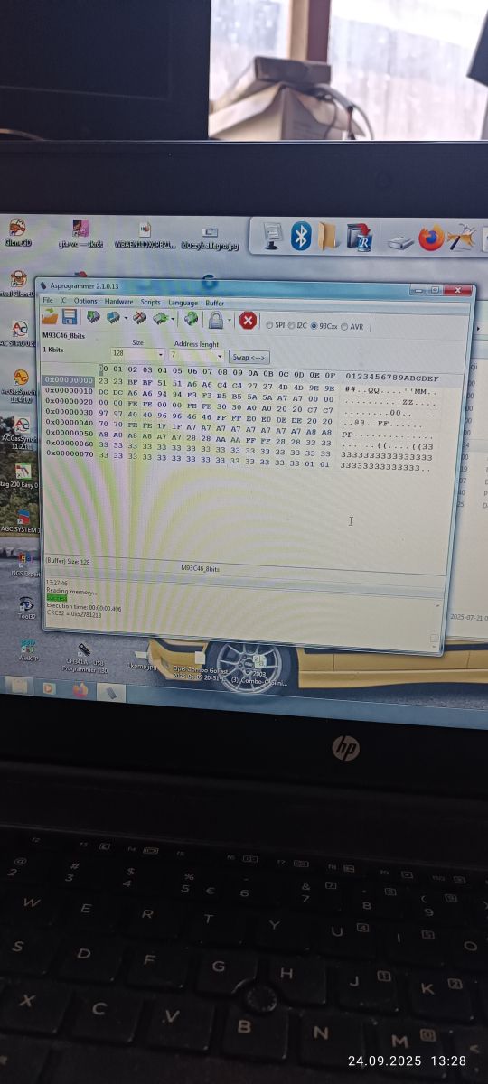

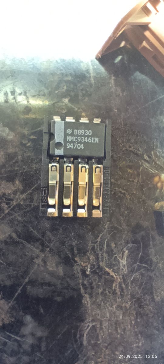

    A nie powinno pokazać przebiegu? Dostałem teraz nowszy licznik z białym tyłem, kostka kodująca brązowa a w niej EPROM 93c46. ( swoją drogą zczytalem - wyszły jakieś głupoty) i ten licznik po takim podpięciu normalnie pokazuje przebieg.Zrzut ekranu programu do odczytu EEPROM z widocznymi danymi z pamięci 93C46Zbliżenie na układ scalony NMC9346EN zamontowany w podstawce z pinami.Brązowa kostka kodująca BMW z widocznymi oznaczeniami technicznymiZbliżenie na licznik samochodowy z wyświetlaczem stanu licznika i komunikatem serwisowym.

    Ostatnie :-) Teoretycznie wyświetlacz na szarym (przebieg) powinien delikatnie migać.

    >>21699468 miga tak blado i słabo to widać

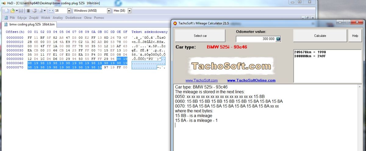

    Dobra szary odpuszczam. Kolega zakupił inny z białym tyłem- licznik z bmw 525i być może będzie ok,ma to sprawdzić na dniach. A ja przed tym odczytałem pamięć (tą wtyczke) no i przebieg jest dużo niższy - zeby nie robić dodatkowego badania technicznego o wymiane licznika. chciałbym ten przebieg mu zwiekszyć. Korzystając z różnych forum ,filmów itp zrobiłem zrzut eprom i użyłem tachosoft do przeliczenia. I teraz mam pytanie gdyż tachosoft łądnie pokazuje co i gdzie zmienić- tylko że mam to na odwrót i tachosoft pokazuje 1998 a w hex ma m 9819, pokazuje żeby zmienić na 249F- czyli też mam to odwrócić na 9F24 ?
