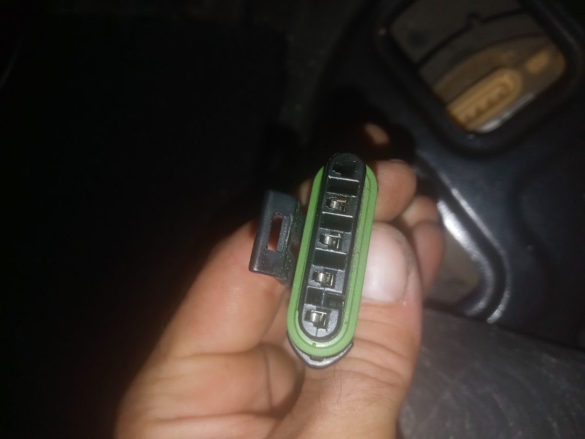

    Witam, potrzebny schemat wtyczki przy zbiorniku paliwa w Mitsubishi Colt 1.3 95km 2011r. Chodzi glownie o plus pompy paliwa. Z gory dzieki za info.

    Daj zdjęcie

    Zbliżenie na wtyczkę elektryczną z kilkoma kolorowymi przewodami

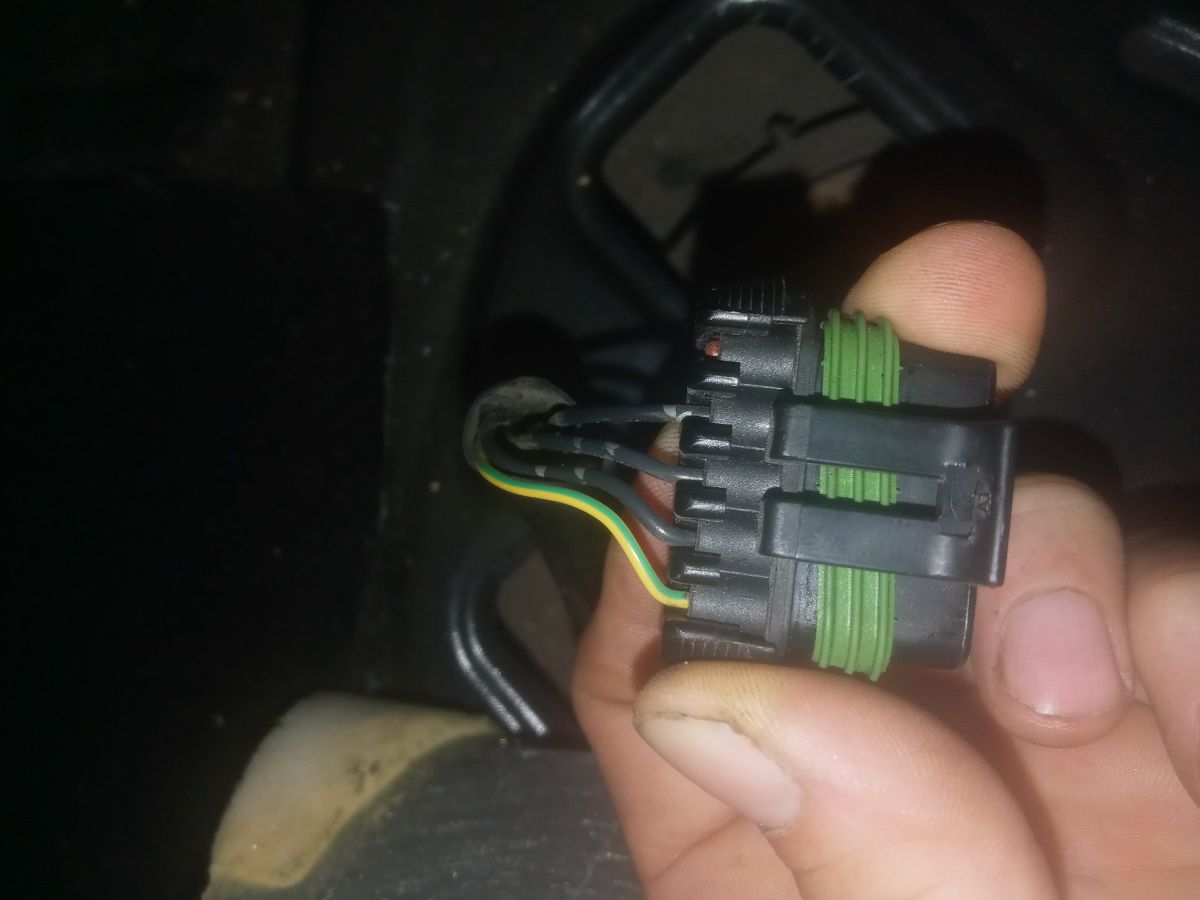

    Zbliżenie złącza czteropinowego z zieloną uszczelką trzymanego w dłoni
    Patrzac na zdj nr1 pierwszy przewod po prawej jest czarno niebieski i mysle nad nim badz z lewej tym zolto zielonym, dwa srodkowe sa takie same czarne z bialymi kropkami pewnie od poziomu paliwa. Chce rozciac przewod dodatni pompy w celu montazu przekaznika odlaczajacego napiecie na pompie podczas pracy na lpg. Tylko nie wiem ktory to ten przewod bo po przekreceniu kliczykow na zadnym pinie nie ma 12V.
    Może zanim dotrzesz do wtyczki z probówką po włączeniu zapłonu to pompa już się wyłączy :)
    Odpal silnik i sprawdzaj na pracującym,

    Ok, dzieki Panowie za zainteresowanie sie tematem, ogolnie ogarniete, gdyby ktos mial podobny problem to plus pompy to pierwszy z prawej, ten czarny z niebieskim paskiem ( akurat na zdjeciu tego niebieskiego paska nie widac).
