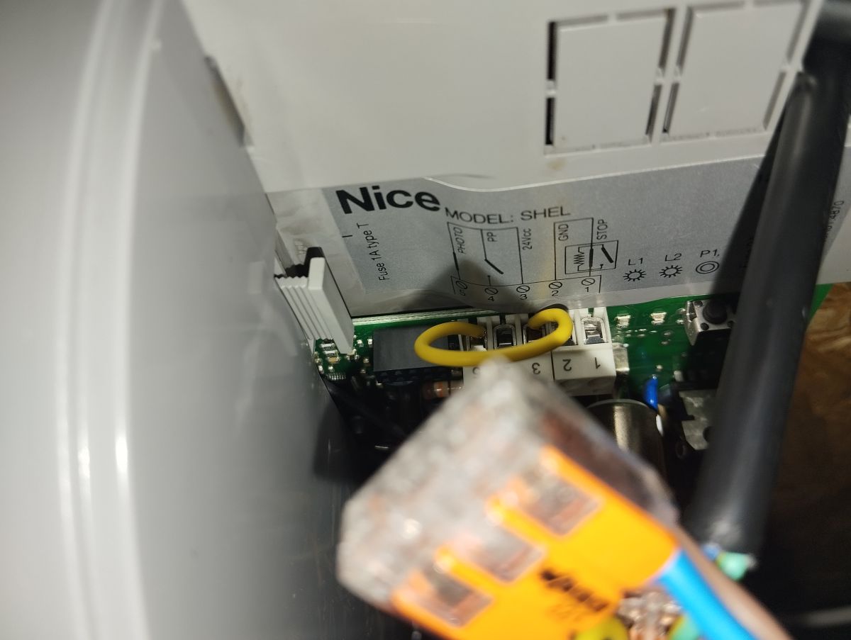

    Cześć,
    Mam pytanie: jak podpiąć sterownik Smart02 LTC pod bramę Nice, aby wysterować ją z aplikacji?
    Zdjęcia w załączniku. Podpisałem L i N na 230 V i sterownik działa — słychać działanie. Pytanie: gdzie S1 i S2? Nie mam czujnika, więc nie biorę pod uwagę S3/S4.
    Zbliżenie na płytkę sterownika NICE SHEL z widocznymi złączami i oznaczeniami.

    AI: Jaki dokładnie model napędu Nice posiadasz?
    NICE SHEL

    godone napisał:
    Pytanie gdzie S1 i S2?
    Pod 4 (PP) i 3 (24Vcc), kolejność dowolna.

    @rokbok, dziękuję bardzo za pomoc!
    Po podłączeniu brama hula ;D Dzięki!
