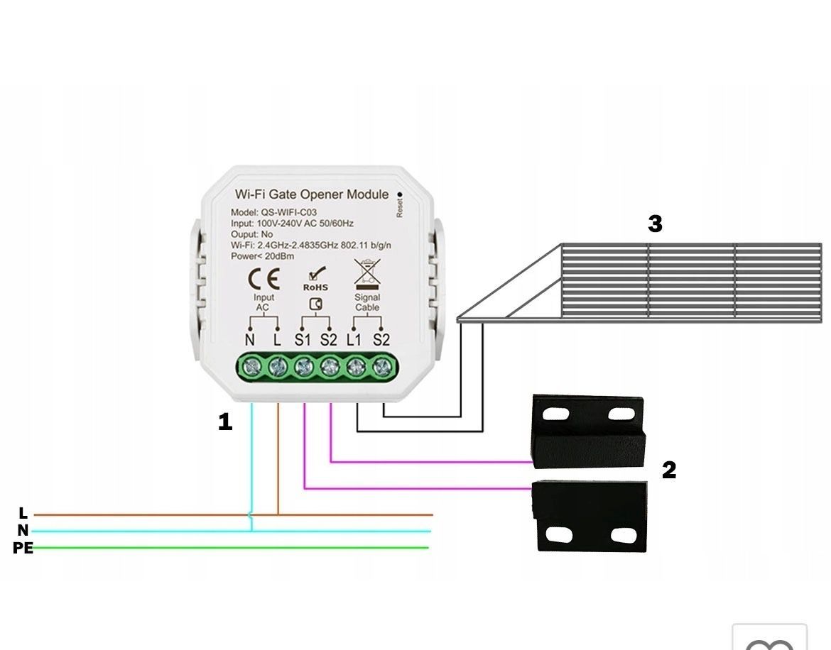

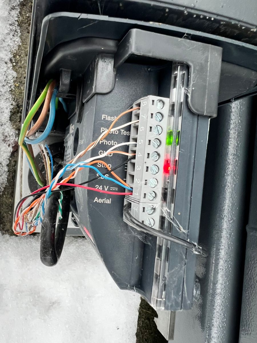

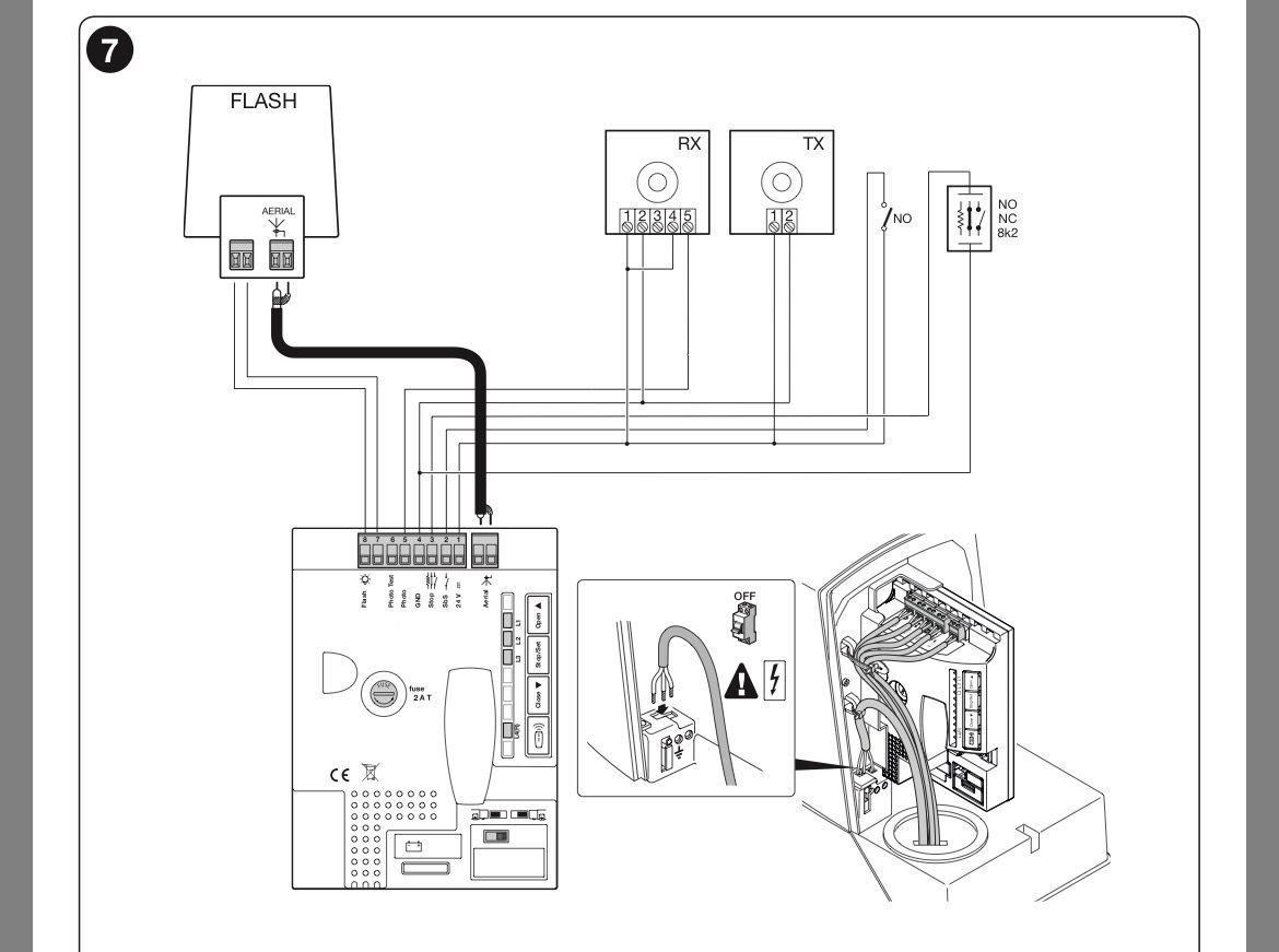

    Chciałbym podłączyć sterownik Wi-Fi do napędu bramy Nice RD400. Czy ktoś mógłby mi pomóc w tym zadaniu?
    Moduł sterowania WiFi z oznaczonymi przewodami do bramy i czujników
    Zbliżenie na zaciski sterownika napędu bramy Nice RD400 z podłączonymi przewodami.
    Schemat podłączenia akcesoriów do napędu bramy Nice RD400

    Pod 1 i 2 centrali napędu, kolejność dowolna, podłączasz L1 i S2 (w/g zamieszczonego zdjęcia sterownika Wi-Fi - signal cable) od sterownika Wi-Fi, N i L sterownika podłączasz pod zasilanie 230 V, zaciski środkowe S1 i S2 do wykorzystania pod kontaktron.
  • #3 21799958
    czarnikmaciek
    Posty: 2
    >>21795584
    Super! Dziękuję bardzo za odpowiedź. Podłączone i działa jak powinno :)
