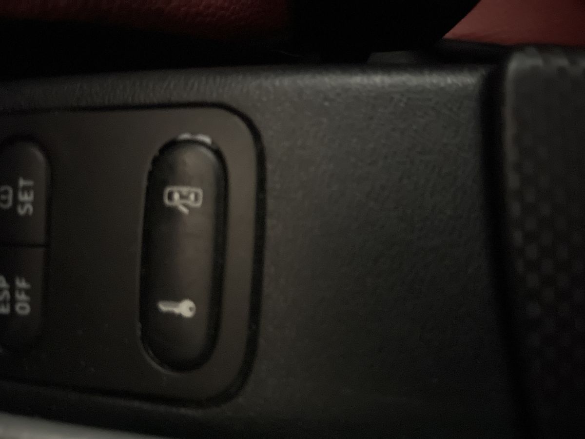

    Witam, mam taki problem z Seatem Altea 2006 r. 1,9 TDI. Od jakiegoś czasu przestał działać pilot, bateria zmieniona, nadal nie działa. Otwieram kluczyk, ale problem polega na tym, że nie zawsze wszystkie drzwi się otwierają. Wstawiam też zdjęcie, bo te przyciski też nie zawsze łapią. Jaka może być przyczyna? Z góry dziękuję.

    Jak przytrzymuję przycisk otwierania drzwi, to szyby się otwierają; jak przytrzymam zamykania, to zamykają. Dioda miga.

    To trzeba zobaczyć, czy sterowanie centralnym zamkiem, jest z oryginalnego modułu komfortu, czy sterownik centralnego zamka, był dokładany!!

    A czy otwierając zamkiem w drzwiach kierowcy drzwi się otwierają wszystkie ?

    >>21647009 Właśnie nie, czasami nie otwierają się z tyłu, czasami pasażera.

    Jak wygląda otwieranie kluczykiem?

    Masz może dostęp do VCDS? Tym kabelkiem możesz zasymulować pracę centralnego i podejrzeć w blokach, czy dany zamek otrzymuje od modułu komfortu sygnały „zamknij”, „otwórz”. Jak połączysz się z 46, czyli modułem komfortu, to w blokach też widać, czy pilot wysyła sygnał. Ewentualnie innym testerem diagnostycznym, ale VCDS jest dedykowany do grupy VAG.

    Sprawdzić jeszcze kable w przelotkach drzwi.
