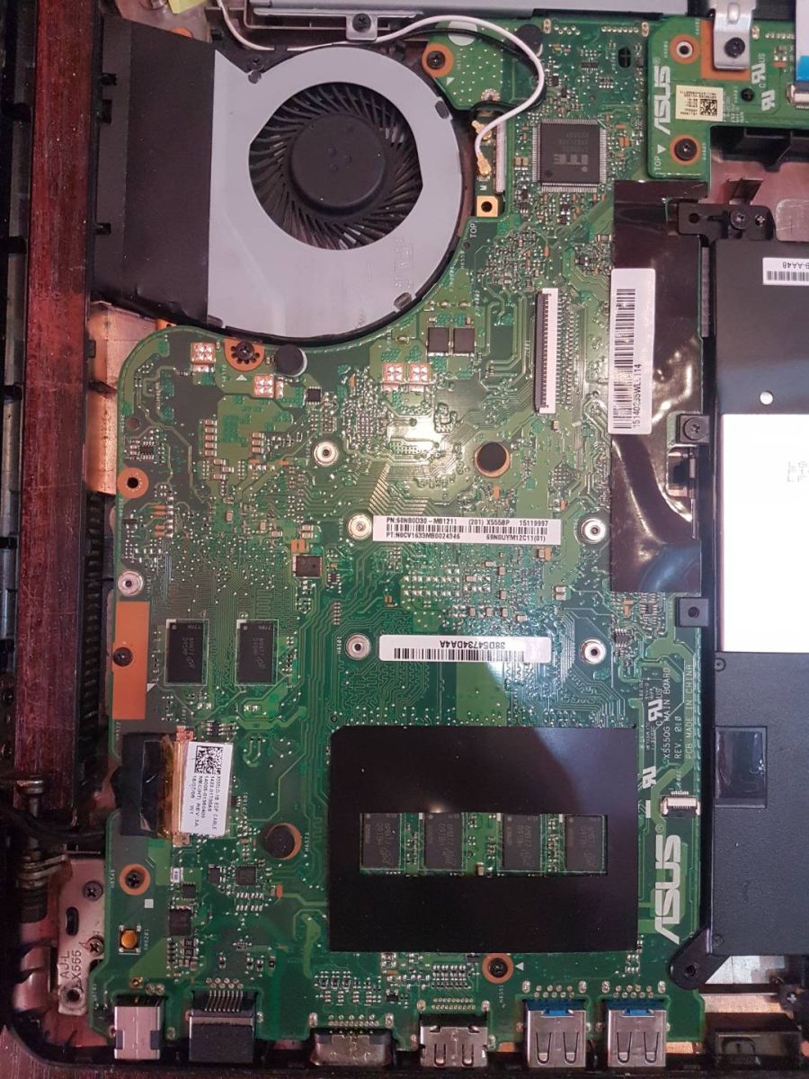

    Płyta główna do Asusa F555B — padło zasilanie. Wyłączyłem; wieczorem pracował normalnie, a na drugi dzień, kiedy włączyłem zasilacz, nie było żadnego światełka na obudowie i słychać cichy pisk; pewnie padła płyta. Na płycie jest oznaczenie ASUS 555QG, Rev. 2.0 PCB, A10-9600P, procesor AMD A9. Mam problem, bo z płyt oznaczonych ASUS 555QG jest dużo i nie wiem, jaką mam kupić, by laptop pracował bez problemu... Proszę o pomoc...

    A czemu od razu płyta na straty? A może matryca lub taśma powoduje zwarcie i będzie niemiła niespodzianka po wstawieniu drugiej? A może płytę opłaca się naprawić jak to jednak ona .
    Laptopy F555 i X555 (pomijając obsadę i parametry) były w dwóch wersjach matryc (EDP i LVDS) - w tych wersjach płyty, tasmy matrycy i same matryce nie były zamienne miedzy sobą .
    Szukaj taki sam model obsługujący ten sam typ matrycy . Rewizja płyty też jest istotna żeby płyta była kompatybilna z modułem (który też występuje w wielu rewizjach ) ze złączem dysku na ktorym też jest układ audio.

    Płyta główna laptopa z widocznym gniazdem CPU, slotami RAM i portami USB
    Płyta główna laptopa ASUS z widocznym wentylatorem i złączami USB
    • [Kupię] Jaka płyta główna do Asus F555B z AMD A9, oznaczenie 555QG Rev. 2.0 – wybór modelu Moja plyta glowna 1.JPEG (258.76 KB) Musisz być zalogowany, aby pobrać ten załącznik.

    Panie Arku, Byłem w dwóch serwisach komputerowych. Uznali, że trzeba wymienić płytę główną, ponieważ wyszukanie uszkodzenia, jak i naprawa, mogą przewyższyć wartość zakupu używanej płyty. Myślę, że wolą wymienić płytę niż wyszukiwać uszkodzeń. Wysłałem Panu zdjęcia tej uszkodzonej płyty. Nie wiem, jaki model szukać na podmianę? Miłego weekendu...

    Czasami trzeba pójść do trzeciego serwisu, który umie coś więcej niż tylko wymieniać :) . Na taśmie jest napisane EDP , to jak już wymieniać płytę to na taką samą najlepiej czyli x555QG, Rev. 2.0

    Otrzymałem wycenę na naprawę płyty w Krakowie od 300–800 zł. Drugi serwis dał mi wycenę 250–650 zł. Więc poszukam na necie takiej płyty — są od 130–260 zł.

    Kupilem nowa plyte....
