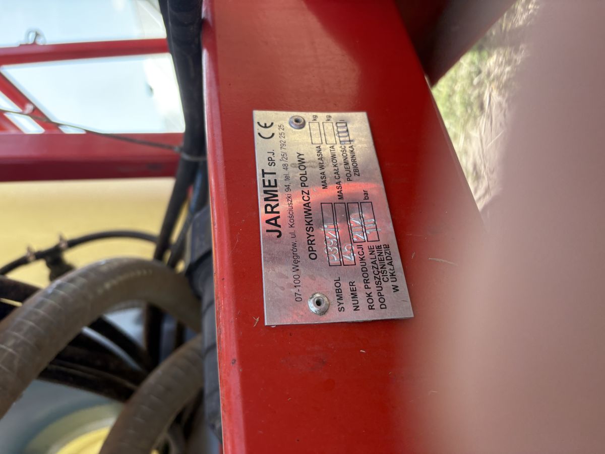

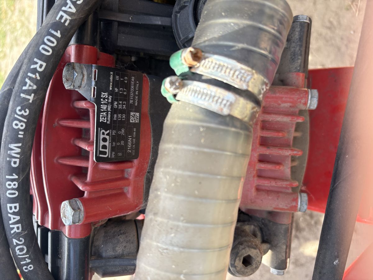

    Witam, opryskiwacz nie podaje wody na lancę.
    Tabliczka znamionowa opryskiwacza polowego Jarmet zamocowana na czerwonej ramie maszyny.
    Zbliżenie na pompę opryskiwacza z widoczną etykietą modelu UDOR ZETA 140/10 CSX oraz przyłącza węży ciśnieniowych.
    Co może być przyczyną? Wszystko szczelne.

    Co widać na zdjęciach
    - Tabliczka JARMET – opryskiwacz polowy z belką.
    - Pompa UDOR ZETA 140/10 C SX (membranowa). To ważne: ta pompa powinna bez trudu budować ciśnienie robocze. Jeśli manometr stoi na 0, szukamy przyczyny w regulacji/przepływie albo w ssaniu/pompie.

    8. Pompa UDOR – szybka ocena stanu:
    - Sprawdź olej w korpusie: jeżeli „mleczny” – prawdopodobnie pęknięta membrana. Wtedy pompa nie buduje ciśnienia lub robi to słabo; membrany do wymiany, olej do przepłukania.
    - Sprawdź ciśnienie w powietrzniku (jeśli jest z wentylem): na zimno ~1–2 bar (typowo 1/3–1/2 ciśnienia roboczego). Brak poduszki pogarsza stabilność, ale zwykle nie zatrzymuje przepływu całkowicie.
