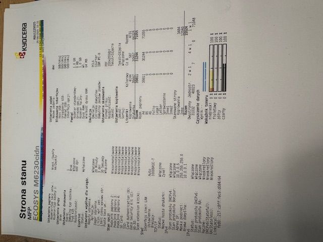

    Problem jak w temacie, przesunięcie kolorów w Kyocera M6230. Przesunięcie jest spore bo około 1cm każdy z kolorów, podmiana bębnów i pasa nic nie dała, kalibracja, rejestracja z poziomu maszyny też bez powodzenia. Ma ktoś może firmware do tej maszyny? Bo instalacja ze strony producenta kończy sie niepowodzeniem "Bład podpisu cyfrowego".
    Wydruk testowy Kyocera ECOSYS M6230cidn z widocznym przesunięciem kolorów CMYK

    Jak wyglądają bębny? Co wychodzi LLU?
    Ja bym w pierwszej kolejności zrobił update firmware, a następnie sprawdził, czy nie doszło do uszkodzenia na pasie transferowym, zgodnie z SB, który Ci wysłałem na PW. Jak pas miał uszkodzenie, to najpierw były problemy z kolorami, a niedługo po tym zaczynał grzechotać.

    Bębny nowe, komplet i pas. Wszystko w oryginale. Po 2h udało mi się skalibrować ręcznie.
