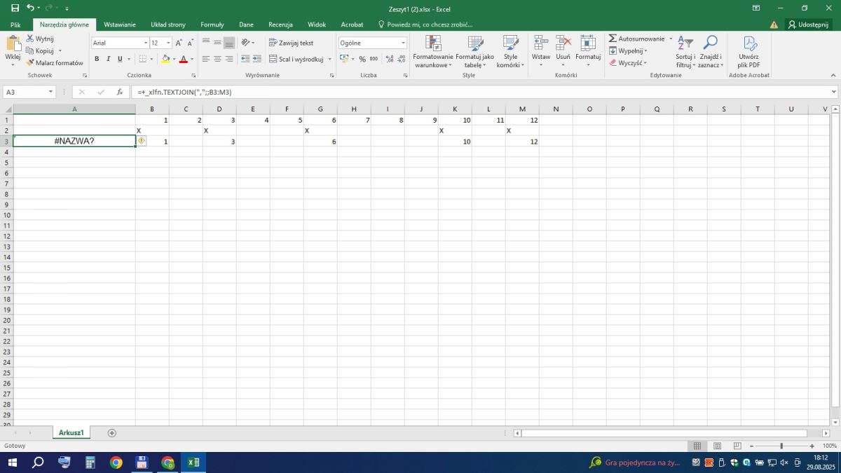

    >>21648005 No właśnie tak robię i jak zamiast B3:K3 zmieniam np. na B3:M3 to wyskakuje error.- błąd nie prawidłowa nazwa
    Arkusz Excela z błędem #NAZWA? w komórce A3 przy użyciu formuły TEXTJOIN z zakresem B3:M3

    TEXTJOIN to jest po polsku POŁĄCZ.TEKSTY i ta funkcja jest dostępna od wersji 2019. Jeśli masz starszą wersję Excela, to preferowane jest rozwiązanie za pomocą VBA.
    Zawsze przy tego rodzaju pytaniach należy podawać wersję Excela, żeby uniknąć niespodzianek z niedostępnością funkcji. Jeśli ktoś nie podaje wersji programu, to można sądzić, że ma najnowszą.

    Po prostu robisz błędy w formule — przed formułą masz jakieś zbędne znaki.
  • #22 21651624
    Maciej Gonet
    Specjalista - VBA, Excel
    Posty: 2207
    Pomógł: 824
    Ocena: 481
    "+" na początku jest tu zbędny, ale nie przeszkadza, natomiast dalszy przedrostek "_xlfn." przed angielską nazwą funkcji jest dodawany przez program Excel, gdy skoroszyt został zapisany w nowszej wersji Excela, a później próbuje się go uruchomić w starszej wersji, która nie obsługuje tej funkcji.
    Ten wygląd ekranu pochodzi od Excela, użytkownik nic w nim nie zmieniał.
