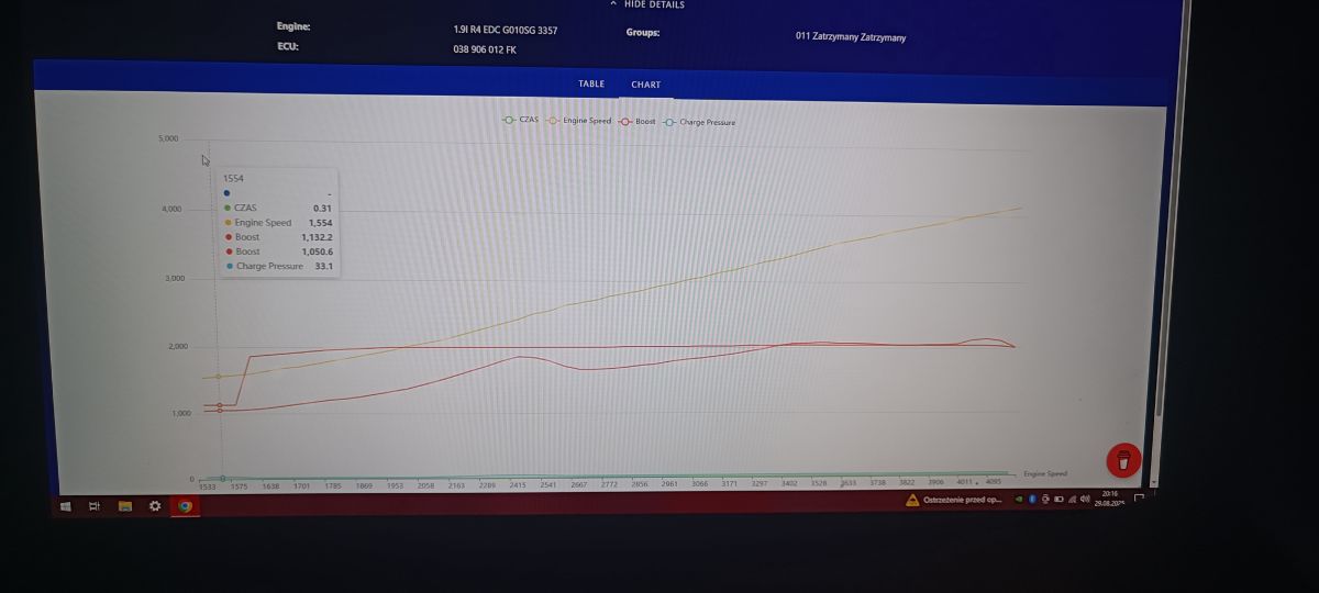

    Jak odpalę auto, to słychać gwizd z wydechu, ale wszystko jest raczej szczelne, jak sprawdzałem
    A tutaj zdjęcie wykresu
    Wykres parametrów silnika na ekranie komputera diagnostycznego w samochodzie

    No to jeszcze dane z przepływomierza jako log dynamiczny. Dawka paliwa na wolnych (czy czasem nastawnik źle nie ustawiony). I na koniec turbo do sprawdzenia. Czyli luzy i działanie VNT oraz czy podciśnienie dociąga sztangę na wolnych do oporu (awaria pompy podciśnienia).
    Wydłużenie pogorszyło. Wstaje jeszcze później.

  • #7 21653571

  • #16 21704522
    sigwa18
    Posty: 11906
    Pomógł: 1180
    Ocena: 3315
    Lepiej ale dalej turbo faluje. Wstało dopiero przy 2000 RPM potem przeładowanie do 2300mbar za nim niedoładowanie 1700mbar. A powinno wstać tuż przed 1800 RPM i trzymać równo 2000 mbar.
