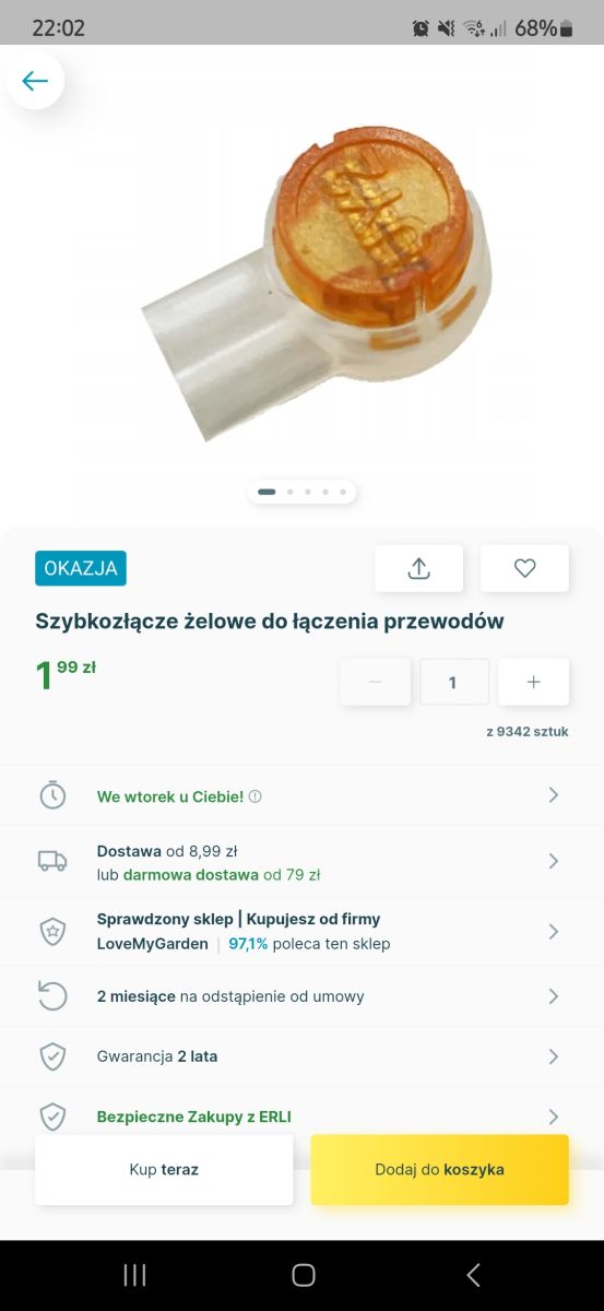

    Witam. Czy złączki żelowe do skrętki UTP można stosować w ziemi? Czy jest jakieś inne rozwiązanie?
    Szukam rozwiązania poza wymianą kabla. Dosłownie jedna żyła uszkodzona do fotokomórki bramy. Trafiona szpadlem. Jeszcze teraz wymiana wchodzi w grę.

    Jakie złączki konkretnie? UY2? Możesz zastosować, ale całość na koniec do mufy żywicznej.
    Konkretnie to te np.

    Wystarczą mniejsze UY, ale najlepiej oryginalne Presslok firmy Corning, dawniej Scotchlok 3M. Link Link Jest wiele zamienników, które na pierwszy rzut oka niczym się nie różnią, ale nie zawsze zapewniają odpowiednio niską rezystancję połączenia i szczelność, którą zapewnia właściwy żel.
