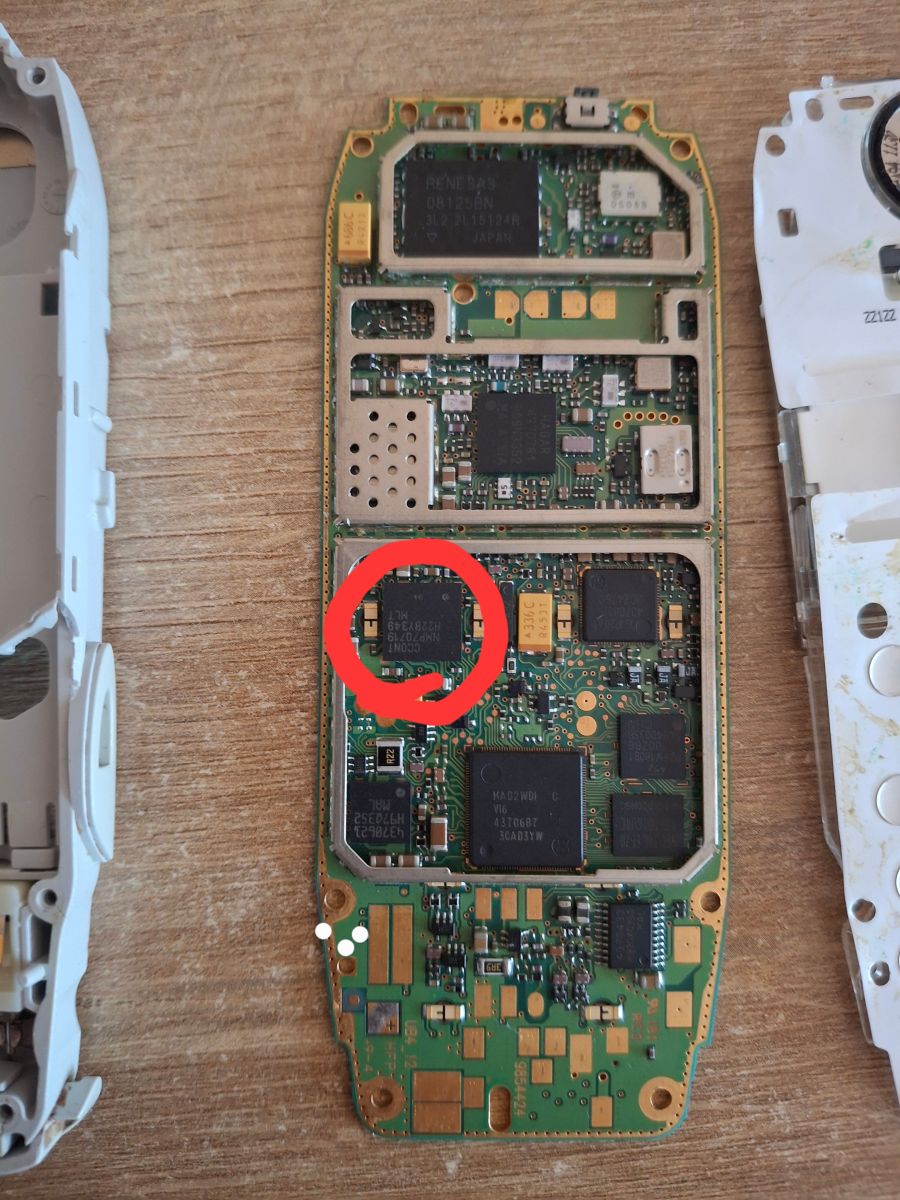

    Mam pewien problem z Nokią 3?10. Dlaczego napisałem "3?10"? Bo, sądząc po płycie głównej, jest to Nokia 3410, po obudowie Nokia 3310 z roku 2000, a po IMEI Nokia 10p. Jak chcę ją ładować, to kiedyś buczała, a teraz po prostu, gdy w animacji ładowania jest 1 kreska, miga i tak ciągle; a gdy chcę ją włączyć pod ładowarką, ekran mignie na czarno i się wyłącza. Bez ładowarki totalnie brak reakcji, bateria kupiona ok. 2 lata temu, w innej 3310 działa, ale w tej nie. Za pomoc serdecznie dziękuję :)

    #2 21648260
    Vortex1987
    Posty: 1574
    Pomógł: 106
    Ocena: 219
    Do wgrania oprogramowanie

    To czy to 3310/30 czy 3410 to właściwie drugorzędną sprawa.
    Nasuwają mi się inne pytania. Nic nie wiemy o historii telefonu. Po ponad 20 latach od jego premiery mogło się tam wiele zadziac.
    Może był zalany, może upadł.
    Jaka tam jest bateria? Jakie jest napięcie baterii? Jest napięcie na stykach baterii po podłączeniu ładowarki? Może złamał się jakiś styk od baterii, a może styki skorodowały zaśniedziały. Bateria nim ruszy ładowanie też czasami potrzebuje czasu. 2 letnia niewiadomo ile leżała nim do Ciebie dotarła. Nie wiem czym ładuesz telefon, ładowarką oryginalną, czy może kabelkiem USB przez laptopa. Mając ładowarkę oryginalna to jaki jej model?
    Rozkręciłeś i obejrzałeś jak wygląda w środku?

    >>21648301 Bateria to jakiś MaxPower z Allegro, wcześniej był jakiś Forever (czy jakoś tak, nie pamiętam nazwy firmy). Możliwe, że Forever wylał, ale żadnych takich śladów nie widziałem. Napięcie baterii to 3,6–3,7 V, napięć na stykach nie mam, nie złamał się żaden styk i nie skorodowały ani nie zaśniedziały. Ładuję ładowarką oryginalną, tym wielkim klocem (ACP-7E) i tą mniejszą (modelu nie znam i nie mam pod ręką). Rozkręciłem Nokię i przypomina płytę z 3410, ale wygląda normalnie. Ładowarki normalnie działają na innej 3310. I wcześniej na tym kleju(?) na którym są metalowe blaszki od kontaktowania z klawiaturą na PCB był jakiś brązowy brud.

    >>21648463 Mierzyłem miernikiem, 3,6 V, na naklejce jest 3,7 V. I spróbuję z tą podmianą, bo mam (chyba) oryginalną baterię z innej Nokii
    >>21648591 Update: raz mignęła i już nie reagowała. Po podmianie baterii z (chyba) oryginalnej na Maxpowera już było tak, jak opisywałem, i Nokia z ładowarką dziwnie bzyczały
    >>21648591 Są tu zdjęcia, gdyby ktoś chciał

    Odpuść sobie ten telefon. Objawy wskazują na uszkodzony ten układ który Ci zaznaczyłem tzw. CCONT odpowiada za ładowanie i zasilanie całego telefonu. Jest on lutowany w technologii BGA. Naprawa nieopłacalna bo nikt za parę groszy nie będzie nad tym siedział. Taniej będzie kupić używaną płytę sprawną albo cały sprawny telefon bo jakoś specjalnie drogie. Widać też że telefon był zalany a to już całkiem go skreśla.
    Płyta główna starego telefonu z zaznaczonym układem CCONT odpowiedzialnym za zasilanie i ładowanie.

    Problem rozwiązał użytkownik Vortex1987. Okazało się, że Nokia została zalana
