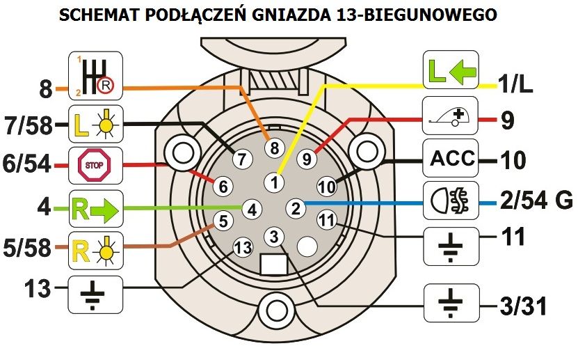

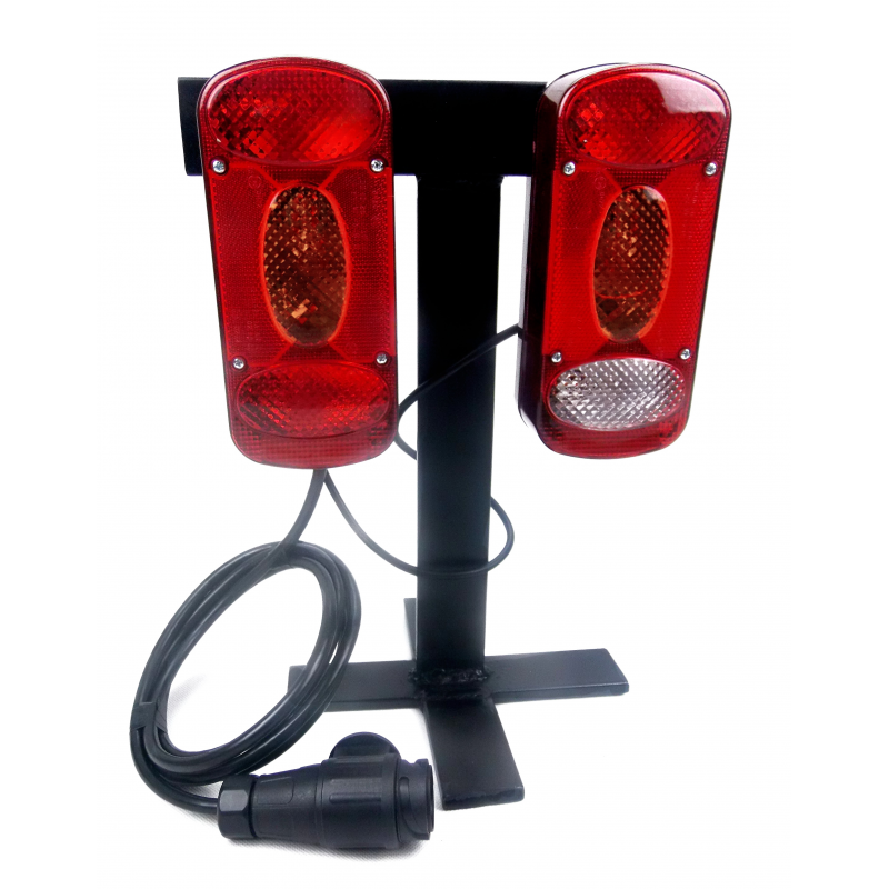

    Kupiłem bagażnik rowerowy. Podłączam światła na zwykłe żarówki i miga mi światło pozycyjne razem z kierunkiem. Mam oryginalne, fabryczne gniazdo Mercedesa W202 — to chyba 13-pin. Podłączyłem inne światła LED; mam je do innego pojazdu przez przejściówkę. Tutaj miga nieznacznie drugi kierunkowskaz. Oba te zestawy są sprawne w innych pojazdach. Rozebrałem gniazdo, bo może coś się odłączyło, ale nie. Przejrzałem instalację, jak potrafię, i nic nie zauważyłem. Rozebrałem wtyczkę od LED-ów i dałem masę z karoserii, bo coś wyczytałem, że brak masy, ale dalej nic. W samochodzie światła sprawne. Nie wiem, co robić...

    fokassino napisał:
    to chyba 13-pin
    ... to policz do 13 i sprawdź czy na pewno !
    Schemat połączeń gniazda przyczepy 13-biegunowego z oznaczeniami pinów i ich funkcji.
    Na razie nie podłączaj niczego do gniazda haka w samochodzie.

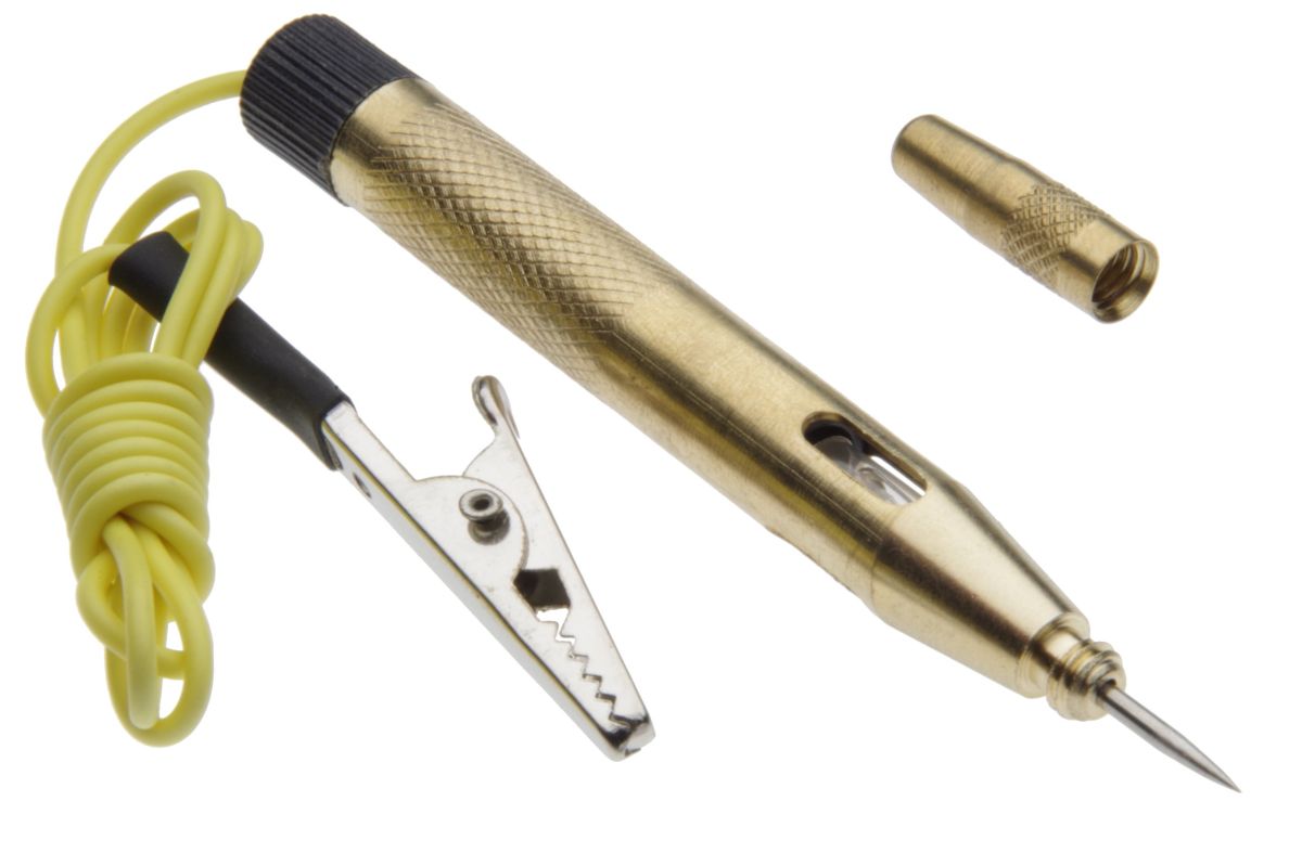

    Użyj najtańszego testera napięcia na 12V i sprawdź - włączając kolejno światła samochodu,
    czy wszystkie PIN'y w gnieździe haka samochodu działają prawidłowo - tylko kontrolką.

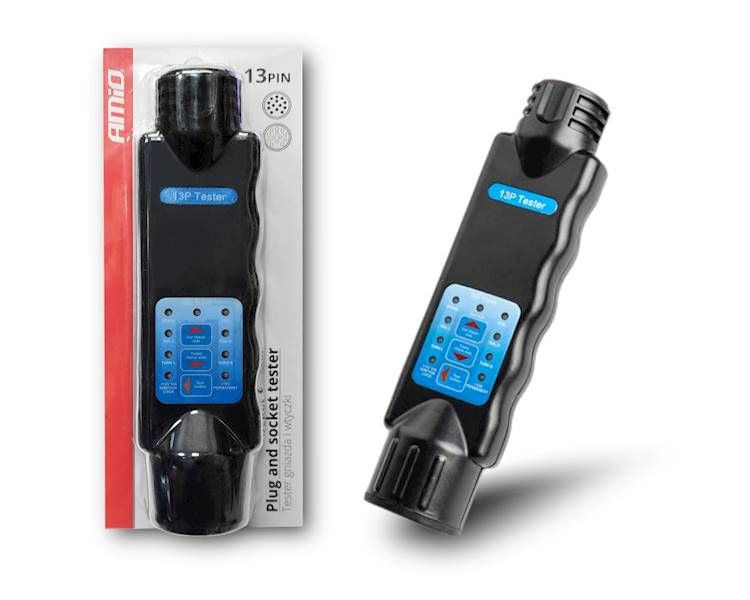

    Następnie użyj testera gniazda przyczepy:
    Tester świateł przyczepy z dwoma czerwonymi lampami zamontowanymi na czarnej metalowej podstawie i przewodem z wtyczką 7-pinową.
    Tester 13-pinowy do sprawdzania gniazd i wtyczek przyczep samochodowych marki AMiO.
    I sprawdź czy po włożeniu wtyczki testera do gniazda haka przyczepy, nadal wszystko jest OK.
    Jeżeli do tej pory wszystko jest OK, to szukaj przyczyny w "urządzeniu", które podłączasz do samochodu.
