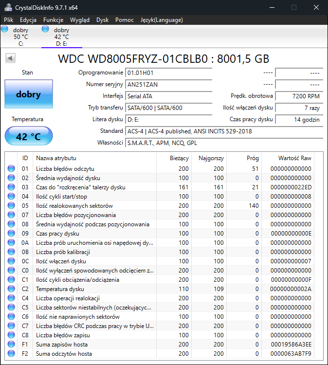

    Nowy komp i dołożenie HDD.
    Kupiłem na początku nową Toshiba S300 Pro 8 TB, ale po bardzo głośnej pracy dysku zwróciłem. Kupiłem WD Gold 8 TB i... dalej chodzi jak sieczkarnia. Co ciekawe, po włożeniu dysku do starego komputera nastaje absolutna cisza, nawet podczas kopiowania na niego danych. Kable zmieniłem, przepiąłem w inne gniazdo w zasilaczu, dalej to samo. Jeśli się komuś chce posłuchać, to proszę bardzo: https://photos.app.goo.gl/y5HChVjXLpSkavCs7
    Co jest nie tak? SMART żadnych błędów nie pokazuje.
    Płyta: ASUS ROG STRIX B650-A
    Zasilacz: ENDORFY Supremo FM6 850 W, 80 Plus Gold, ATX 3.1
    Dysk: WD GOLD 8 TB, 7 200 obr./min, 256 MB
    Zrzut ekranu z programu CrystalDiskInfo przedstawiający szczegóły techniczne dysku twardego WD Gold 8 TB, stan dobry, temperatura 42°C.

    Kupuje Kolega dyski serwerowe 7.2k RPM nastawione na wydajność, zwykle są one używane w serwerowniach, gdzie zwiększony poziom ich głośności nie jest żadnym problemem. Mechanizm montażu dysków w tej obudowie też raczej będzie przenosił wszystkie wibracje na nią. Można spróbować pobawić się w ustawienia AAM, o ile dysk je obsługuje (priorytetem dysków serwerowych jest wydajność, nie poziom emisji akustycznej) - oczywiście kosztem zmniejszenia wydajności (zwiększa się seek time, więc ma to wpływ bardziej przy małych plikach). Jeśli to magazyn danych, a nie główny dysk do bardzo obciążanej bazy danych, to nie będzie to miało znaczenia (chociaż jeśli to magazyn, to dziwi dobór dysku 7200 RPM, skoro można było wybrać cichszy model RED Plus, np WD80EFPX - 5640 RPM). Chociaż w Redzie też głowice słychać, ale mam wrażenie, że znacznie słabiej, niż u Kolegi (EFPX pakuję do Synology i nie tłuką one aż tak mocno).

    >>21649180 Tak, celowo taki kupiłem, bo zwykle pracuję z dużymi plikami graficznymi i choć ten dysk nie jest systemowy, to często korzystam z jego zasobów, stąd wydajność stawiam na pierwszym miejscu. Co ciekawe, jak dzisiaj uruchomiłem komputer, to w tej chwili w ogóle go nie słychać. Nie wiem kompletnie, od czego to zależy. No nic, może akurat potrzebował się "dotrzeć" ;)
