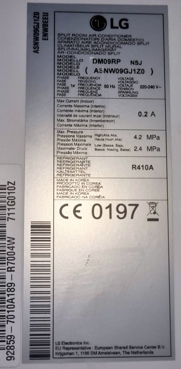

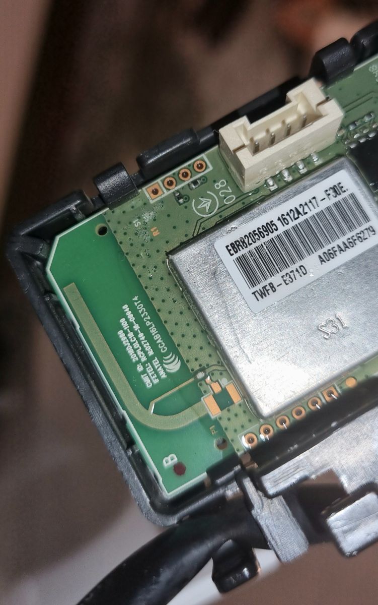

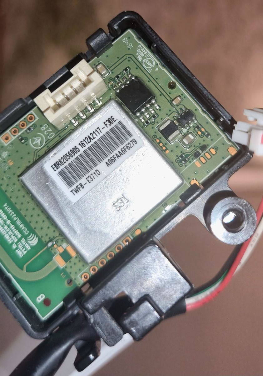

    Czy ktoś orientuje się, gdzie mogę dostać moduł/kartę Wi‑Fi do klimatyzatora LG jak poniżej?
    Moduł Wi-Fi do klimatyzatora LG z widocznym numerem seryjnym i podzespołami elektronicznymi
    Moduł Wi-Fi do klimatyzatora LG z oznaczeniem EBR82065905 i kodem TWFB-E3710.
    Etykieta znamionowa klimatyzatora LG modelu ASNW09GJ1Z0 z informacjami technicznymi.
    Próbowałem szukać, ale niestety nie widzę nigdzie identycznej karty.
    Szukam, ponieważ nie mogę sparować jednostki z siecią - w trakcie znaczek Wi‑Fi zanika.
    Dodam, że od samego początku jednostka ta traciła Wi‑Fi raz na jakiś czas; resety zasilania pomagały, teraz już nawet to nie pomaga.
    Dla pewności podmienię moduł z drugiej jednostki, czy aby to na pewno wina modułu Wi‑Fi. Z góry dzięki za wszelkie wskazówki.

    Trzeba było reklamować od samego początku. Sprawdziłeś czy problemem nie jest słaby zasięg albo zakłócenia uniemożliwiające łączności wifi w tym miejscu gdzie jest klimatyzator ?
    Serwis LG pewnie będzie miał moduł.
    https://www.refriparts.com.br/placa-evaporado...2ja-s4nw18kl31a-s4nw24kerp1-s4nw36r43fa-wi-fi
    To jest akurat TWFB-E372D ale chyba pasują do tych LG
    EBR82056905
    https://www.ebay.com/itm/167558420075
    https://www.hnkparts.com/lg-ebr82056905-air-c...5vHoABMM1aaeOSXneLbzEkXQLzlGLYHrxcUBxPFlW_VNB

    To mój błąd, że nie reklamowałem, ale to dlatego, że działo się to sporadycznie. Chwila, moment i po gwarancji.
    Co do zasięgu, to jednostka jest parę metrów od routera, a druga jednostka, która nigdy nie straciła połączenia, jest na drugim końcu mieszkania, gdzie sygnał na pewno jest dużo gorszy.
    Dziękuję bardzo za przesłane linki.

    Ściągnąłem używany EBR82056913 z eBaya. Niestety po podłączeniu nawet znaczek Wi-Fi się nie zaświeci, więc albo nie jest kompatybilny, albo przyszedł uszkodzony.
    Pytanie: czy ktoś wie, który numer faktycznie jest zamiennikiem?
    Serwis LG odsyła do firmy zewnętrznej, a od nich uzyskałem informację, że moduł jest zintegrowany i samemu nie ma możliwości wymiany, co już wiem, jest kompletną bzdurą
    madamsz1, masz jakieś info, że moduł EBR82056905 byłby zamiennikiem modułu EBR82056907, którego potrzebuję?
    Inna opcja to kupno z nord.pl jeszcze raz EBR82056913, ale w razie problemów to będzie droga próba, bo koszt to 500 zł.

    W większości podają że ten moduł jest do pralek.
    Natomiast EBR82056907 do klimatyzatorów, chociaż i tak może się okazać że pod dany typ jest moduł o konkretnym oznaczeniu i może być problem.
    Porypane rozwiązania.
    W north.pl podają że EBR82056905 (tak masz na naklejce) jest dostępny na specjalne zamówienie za 3-4 tygodnie w cenie 387zł ?

    kupiłem od jednego z serwisów nowy moduł EBR82056907 - niby parowanie przebiega prawidłowo, ale zaraz po tym procesie znaczek Wi-Fi na jednostce gaśnie. Jednostka jest dodana do aplikacji, ale niestety długo myśli i wyrzuca, że nie udało się nawiązać połączenia (zresztą brak też jest diody Wi-Fi na jednostce).
    Jest to już drugi moduł, który testuję, ktoś ma jakieś wskazówki?
    Druga jednostka, która działa prawidłowo dla testów, też została rozparowana, mam mieszane uczucia ponieważ też topornie się ją paruje z aplikacją, podobnie nie chce załapać za każdym razem, ale w końcu się jednak udaje i działa.

    A nie masz tam problemu z samym wifi ? Może są jakieś zakłócenia, może router ma problem z tymi kartami - tak miałem u znajomego że ma router Apple i niby wszystko chodzi, a moduły IoT w stylu gniazdka wifi, przełącznik nie chcą z tym współpracować.

    Dostawca modulu wifi wymienil na kolejny egzemplarz. Jednostę tym razem sparowano z siecią wifi utworzoną przez telefon (router wifi), następnie z poziomu aplikacji zmieniono sieć na wifi domowe. W takiej kolejności zagrało, teraz myślę ze domowa siec wifi też jest winna po części.
