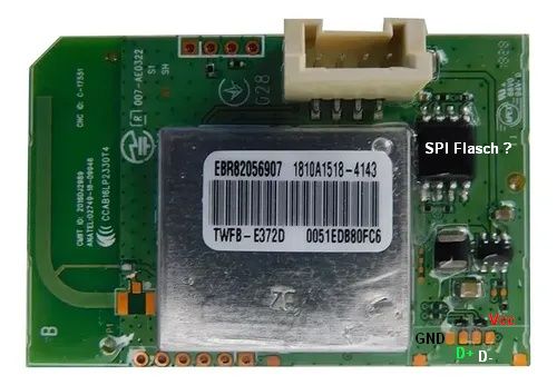

Poszukuję modułu WiFi do klimatyzacji LG; pn EBR82056907

    Poszukuję modułu WiFi EBR82056907 do klimatyzatora LG (konkretnie jednostki wewnętrznej AC12SQ NSJ S3NM12JASZA). Ktoś ma do sprzedania lub wie, gdzie kupić?.

    A co z obecnym sie stało ?

    Przestał działać...

    Przestał działać...
    W jaki sposób ? Jak to zdiagnozowałeś ?
    Nie wiem czy masz doświadczenie w elektronice więc jeśli uznasz dalsze porady za niezrozumiałe zignoruj je.
    Moduł z tego co widzę i o ile się nie mylę posiada pady które wskazywały by na port USB ( gniazdo) pod które może udało by się podpiąć i moduł z PC.
    Płytka PCB z modułem w metalowej osłonie i opisanymi padami: GND, D+, D-, VCC oraz „SPI Flasch?”
    Zerknij o ile już nie patrzyłeś do tego tematu:
    https://www.elektroda.pl/rtvforum/topic4136356.html

    Diagnoza prosta: klima w aplikacji dostała status offline. Nie da się włączyć parowania z pilota. Wyjąłem moduły z tej i innej jednostki, zamieniłem miejscami; po zamianie nie działa WiFi w drugiej klimie, a w pierwotnej działa...

    A czy jesteś wstanie zdjąć tą blaszkę aby zobaczyć co jest pod nią i na jakim układzie jest ten moduł wi-fi.
