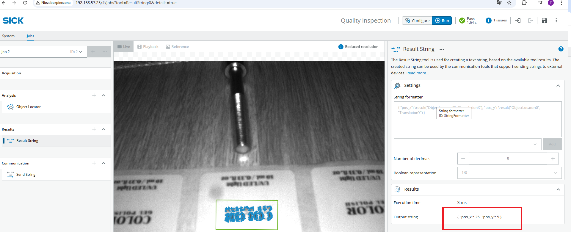

    mam jego ustawionego, że po trigerze, robi zdjęcie, podaje pozycję:
    Interfejs urządzenia SICK InspectorP pokazujący wynik wykrycia obiektu z tekstowym ciągiem współrzędnych wyjściowych „{ pos_x: 25, pos_y: 5 }”.

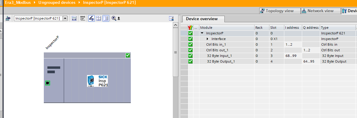

    Nie mogę odczytać tej wartości w PLC Siemens S71212, znalazłem tylko GSDML inspector P621
    Zrzut ekranu przedstawiający konfigurację urządzenia SICK InspectorP w środowisku TIA Portal z widocznymi adresami wejść i wyjść.
    konfiguracja przebiegła ok, PLC widzi SICK, ale...

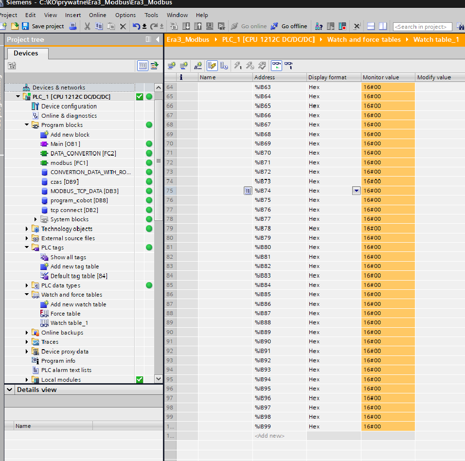

    Zrzut ekranu z TIA Portal pokazujący tablicę obserwacyjną z adresami bajtów z zakresu %IB68–%IB99, wszystkie z wartością 16#00.
    wszystkie bajty z zakresu IB68-IB99 zawsze mają wartość 0, nic się nie dzieje. Nie mogę znaleźć jakiejkolwiek informacji jak ma wyglądać ta komunikacja, czy trzeba to jakoś zainicjalizować? Być może przez profinet mam wysłać triger? Na razie jest przez wejście cyfrowe na SICKu. Nie mogę znaleźć jakiegokolwiek mapowania

    Jak dla mnie problem leży po stornie czujnika wizyjnego, nie pracowałem na SICK'u ale podejrzewam że tam musisz w jego ustawieniach odpowiednio skonfigurować co ma być wysyłane po profinecie.
    Wygląda to tak jak byś GDSML miał prawidłowego bo nie masz błędów komunikacji z czujnikiem ale nie dostajesz danych, to że robisz triga fizycznie po I/O nie powinno mieć znaczenia.

    No tez tak uważam, ale w SOPASair, czyli połączenie w przeglądarce, za dużo tam nie ma do ustawienia, także nie wiem co mam robić

    A nie ma softu dedykowanego do tego czujnika?
    Powinien być soft konfiguracyjny.
    Nova Inspector, chyba potrzebujesz tego softu.
