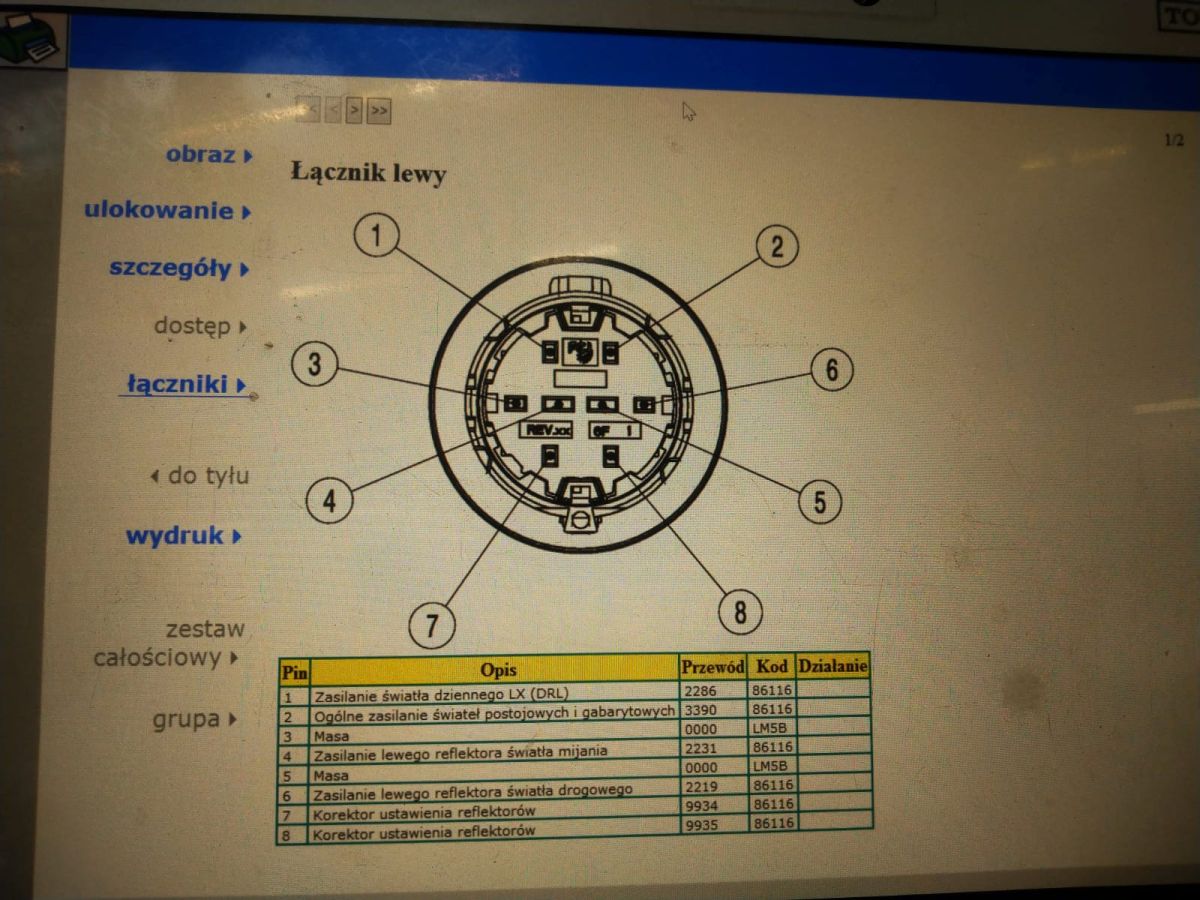

    Dziś podłączyłem lampy do samochodu. Wszystko działa oprócz świateł postojowych. Na różne sposoby próbowałem to łączyć, ale w ostateczności odpuściłem sobie.
    Jak włączone są światła drl i poda się napięcie na postojowka to światła przygasaja delikatnie jak być powinno, ale nie można załączyć samych postojowych np bez włączonej stacyjki.
    Podaje pinout wtyczki okrągłej w lampach halogenowych
    Schemat pinów okrągłego złącza lampy halogenowej z opisem funkcji

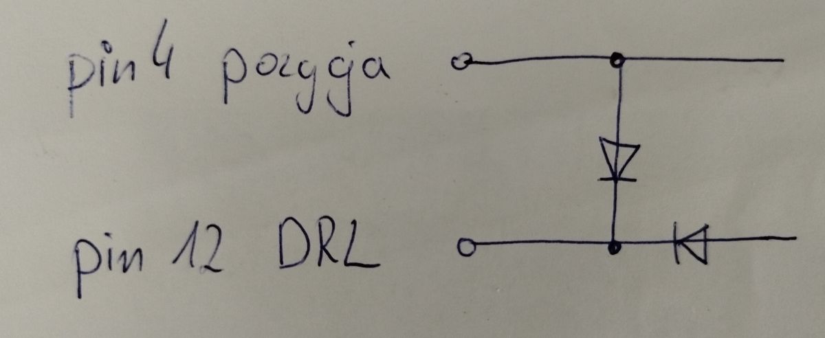

    Podłączenie całej lampy jak wyżej. Działanie świateł pozycyjnych rozwiązałem za pomocą układu zbudowanego na dwóch diodach prostowniczych. Proste połączenie- działa.
    Schemat później.

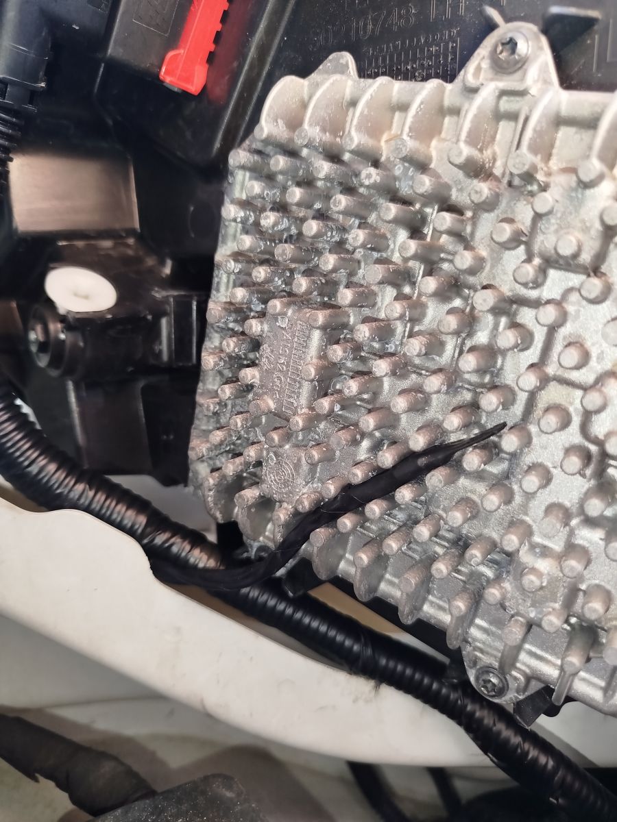

    Diody w jednej koszulce termokurczliwej umocowałem w radiatorze lampy tzw jeżu aby oddawały ciepło do metalu.
    Diody w koszulce termokurczliwej przymocowane do radiatora aluminiowego lampy
    Ręczny schemat elektryczny z dwiema diodami między pinami 4 (pozycja) i 12 (DRL)
