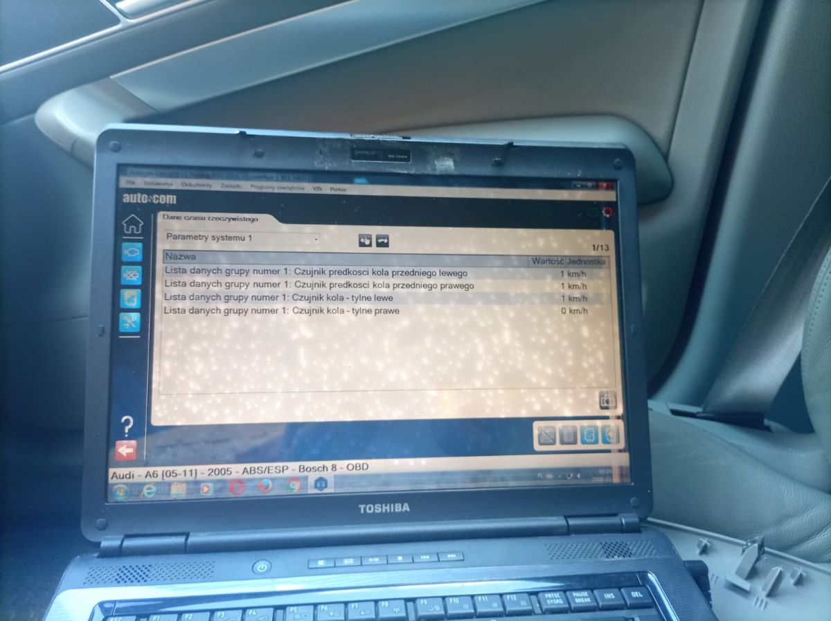

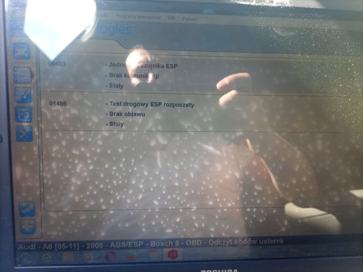

    Ekran diagnostyczny z kodami błędów 00493 i 01486 dla systemu ESP/ABS w Audi A6 C6 2005, wyświetlany na laptopie Toshiba.
    Proszę o pomoc. W Audi A6 C6 2005 2,4 l świecą się ESP i ABS. Po podłączeniu komputera pokazuje błędy 00493 i 01486.
    Od czego zacząć naprawę?
    AI: Czy problem z kontrolkami ESP i ABS pojawił się nagle, czy narastał stopniowo?
    Problem pojawił się nagle.
    AI: Czy były ostatnio wykonywane jakieś naprawy, wymiany lub prace przy układzie hamulcowym, ABS, ESP lub elektronice w samochodzie?
    Nie.

    Najpier sprawdz czujniki abs pod kanapą tylną kanapą.

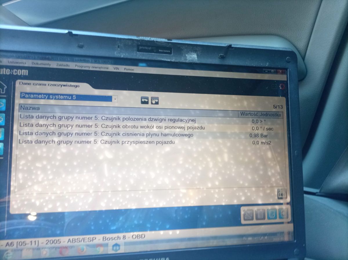

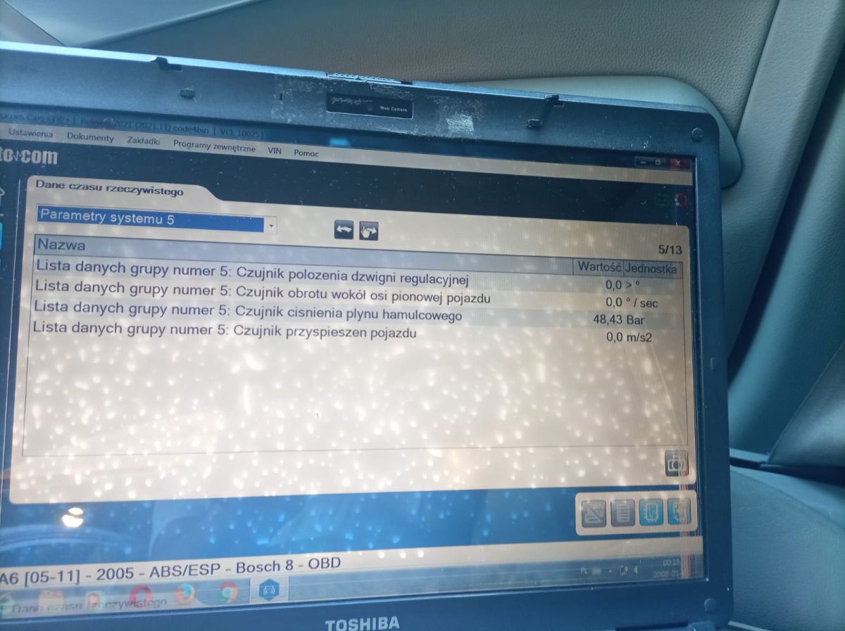

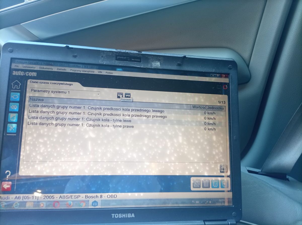

    Ekran diagnostyczny na laptopie pokazujący wartości z czujników ABS/ESP w samochodzie Audi A6 (2005).
    Ekran diagnostyczny systemu ABS/ESP pokazujący wartości z czujników: położenia dźwigni, obrotu, ciśnienia płynu hamulcowego i przyspieszenia pojazdu.
    Ekran laptopa z uruchomionym programem diagnostycznym pokazującym dane z czujników prędkości kół w samochodzie Audi A6.
    Laptop z podłączonym interfejsem diagnostycznym wyświetlający prędkości z czujników kół w samochodzie Audi A6 (C6). dokładnie jest ten czujnik?
    W międzyczasie sprawdziliśmy poniższe rzeczy
    Po odpaleniu samochodu wszystkie kontrolki gasną oprócz kontroli trakcji. Ale po wciśnięciu hamulca (skrzynia automatyczna) ABS się zapala i tak zostaje. Czujniki sprawne - pokazują, że liczą kilometry

    Czujnik jest za kratką nawiewu na tylną kanapę. Poszukaj info o czujniku G419.

  • #6 21649604
    marfur30
    Posty: 792
    Pomógł: 138
    Ocena: 386
    Elanap napisał:
    Wymienić go na inny?
    Jeśli wiązka sprawna to wymienić.
