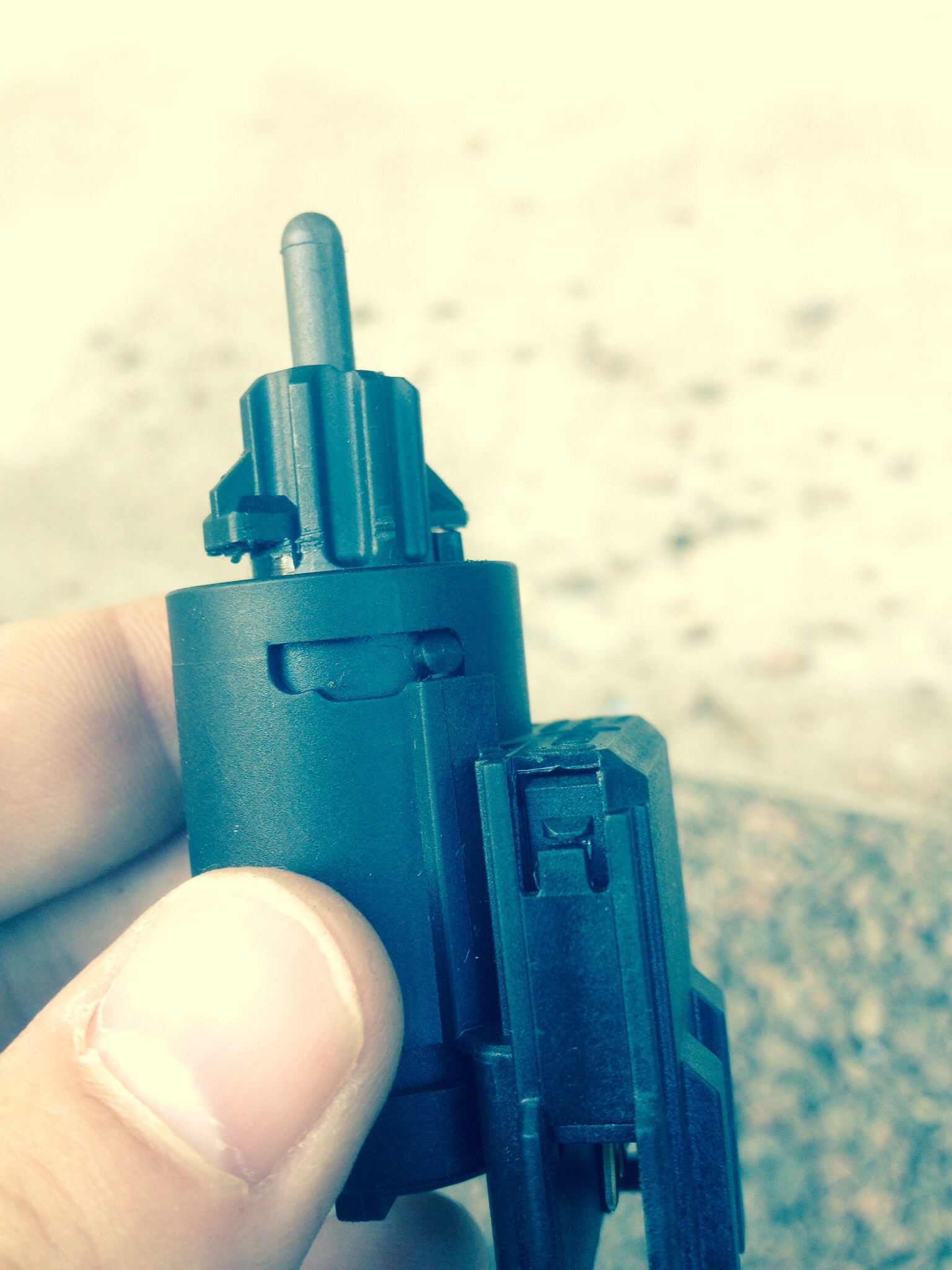

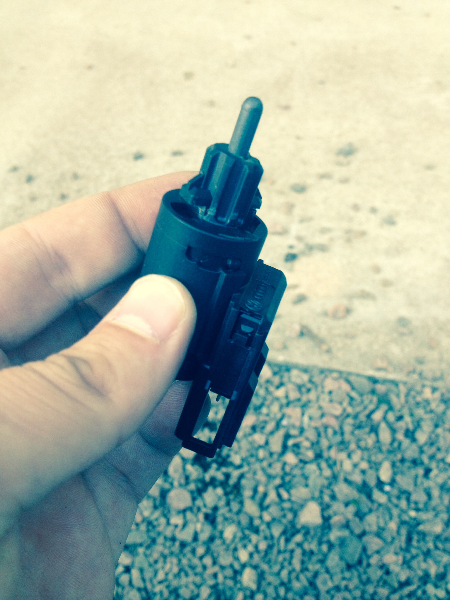

    Wymontowalem ten styk wyglada jak na foto ma 3 pozycje ustawienia

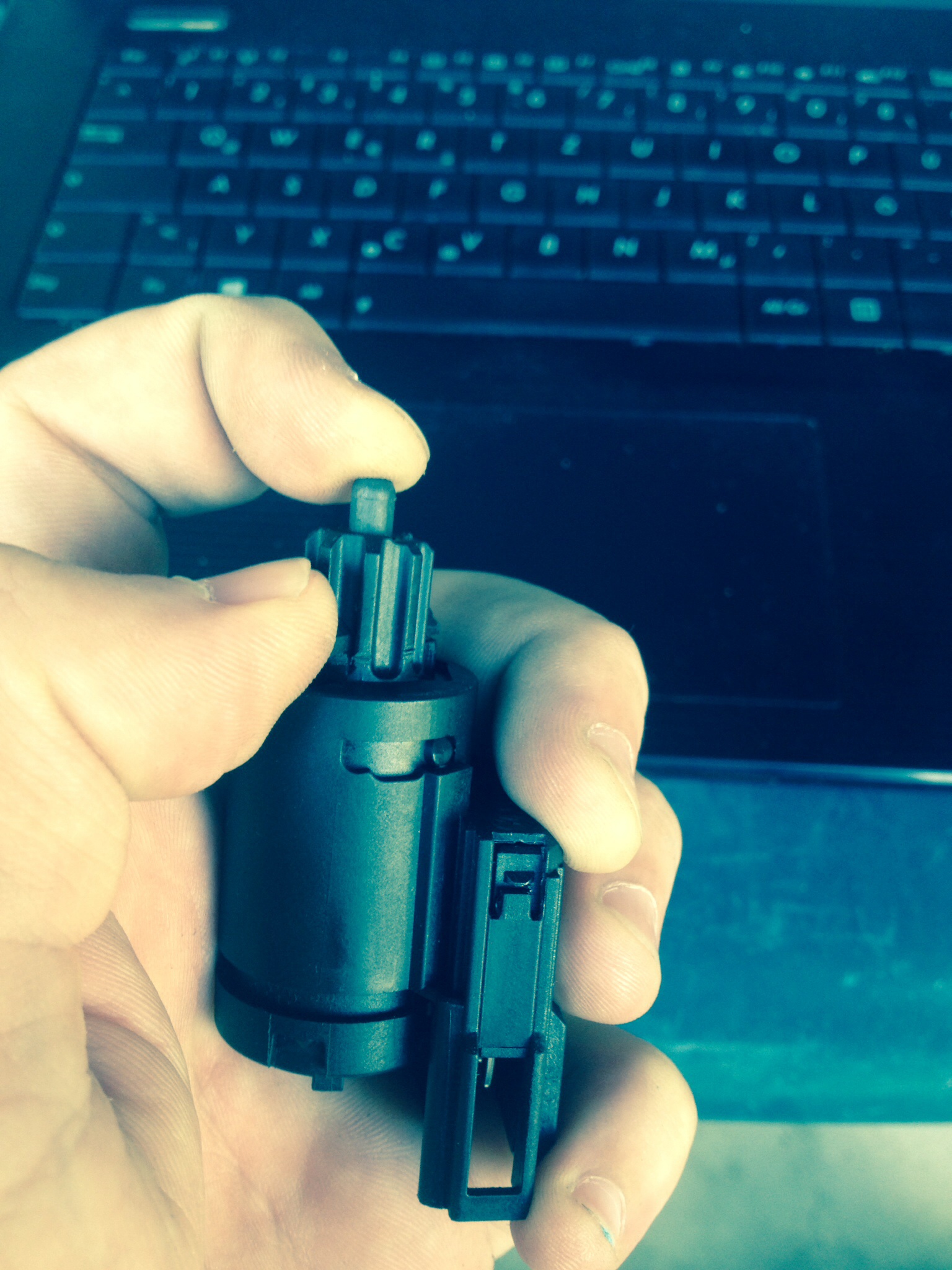

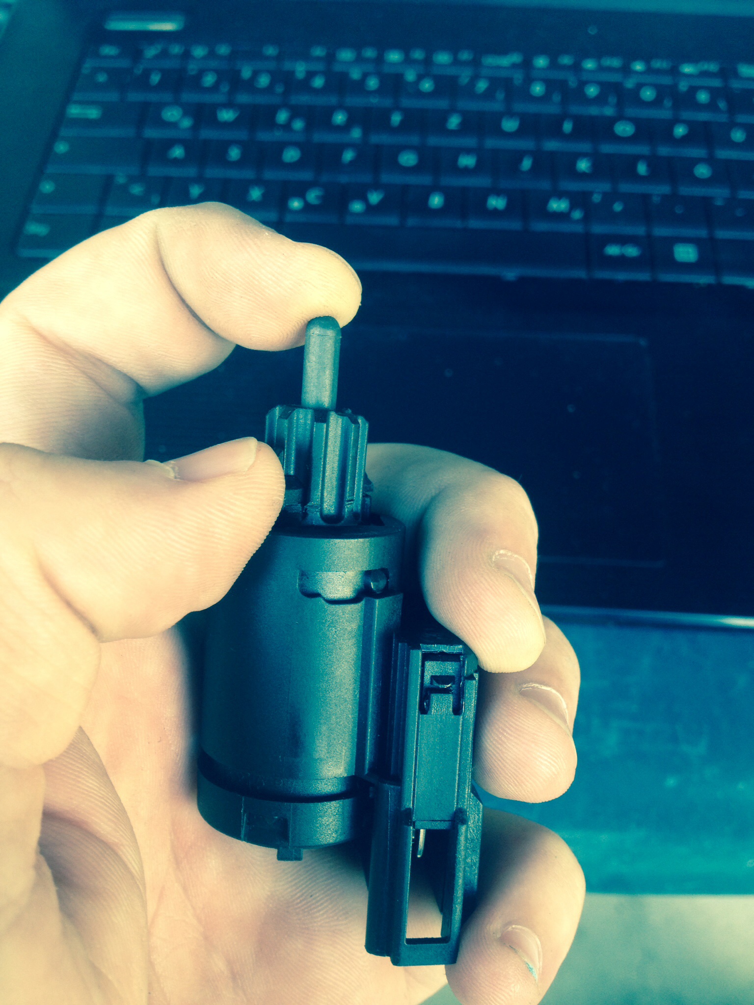

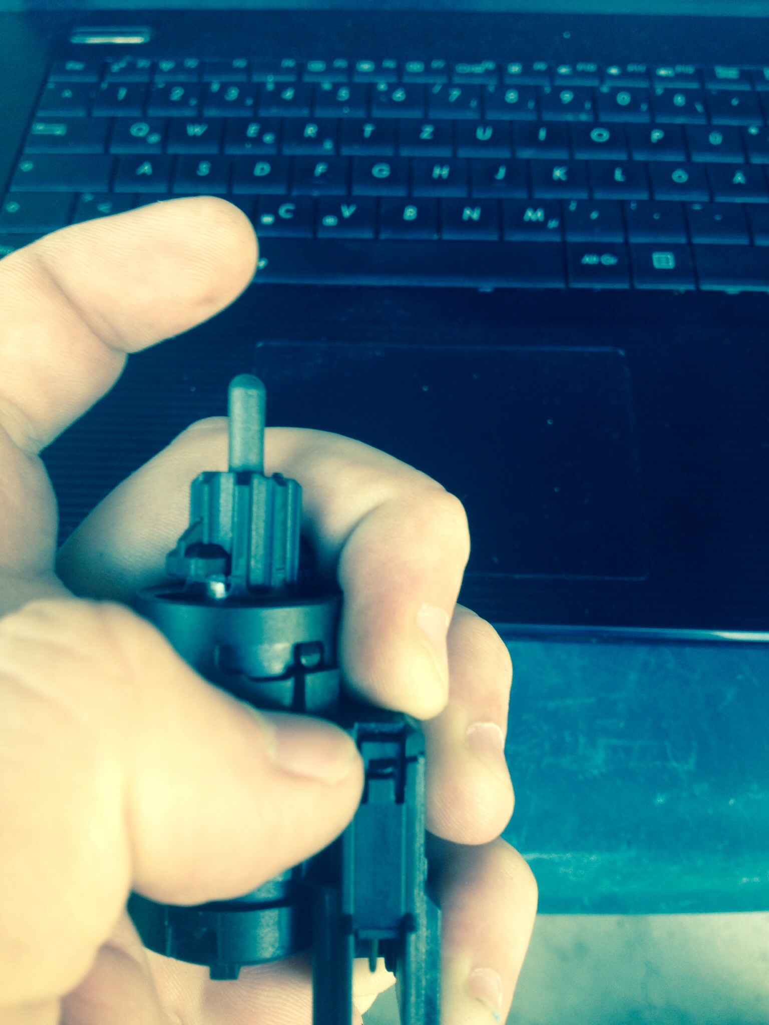

    Podmienic nie ma od kogo ale teraz pytanie która z 3 opcji jest własciwa ... gdy go wyciągłem ten pręt był wysuniety na maxa do przodu gdy probowalem nim poruszac jak by zębatka (Odgłos) tryyyt i zjechal do dolu. Da sie nim poruszac ale gdy go wciskam wpada na dol i wraca n spręzynie tylko troche

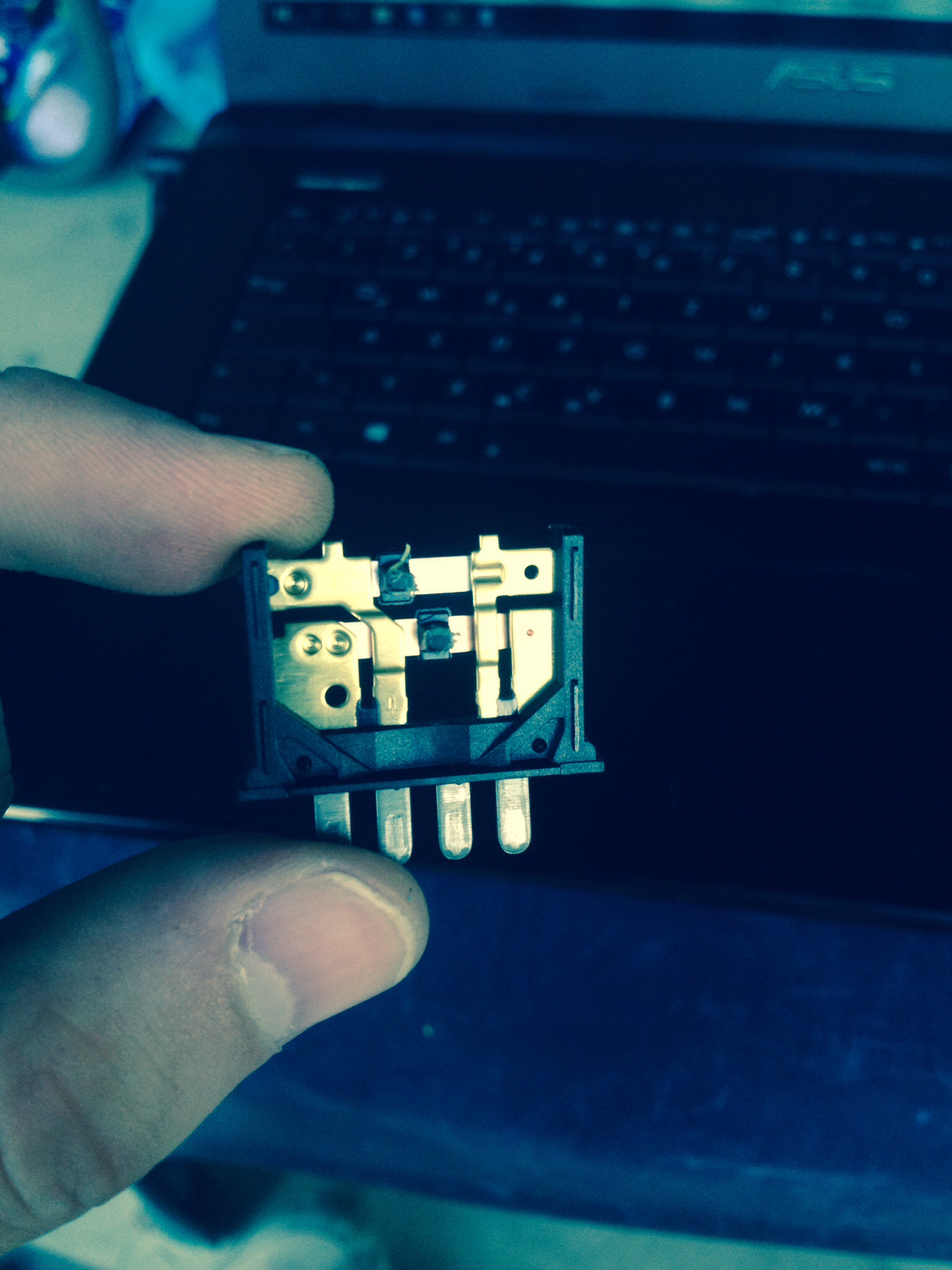

    W srodku jest niebieski dinks jak reguluje te pozycje to on sie przenosi od prawej do lewej wysowakac sie co raz bardziej do przodu

    Wyciąg ten dysk na maksa i na wciśnięciu pedale hamulca zamontować czujnik na swoje miejsce. Sprawdź czy działa stóp i czy praca obu obwodów czujnika jest widoczna w diagnozie. Albo go po prostu wymień. Walą się jak bure kotki.

    Światła dzialaja jak powinny, ale zamowilem nowy jutro go wymienie i zobacze jaki bedzie efekt narazie go wyczyscilem i mi sie ekstra kontrolka czerwona hamulcy pojawila :D Urwanie glowy ... Nadal jednak wszystko sprowadziło się do tego przełącznika ale czy napewno on może być winowajcą tych wszystkich błędów ?

    Jestem po wymianie wlacznika swiatel stopu,w drodze do sklepu rano abs/esp swiecilo informujac caly czas ze jest proble po wymianie przejechalem sie i nic sie nie pojawia (z moim szczesciem ostatnio az ciezko uwierzyc) myslicie ze bledy opisane w pierwszym poscie mogl powodowac ten maly przelacznik?
