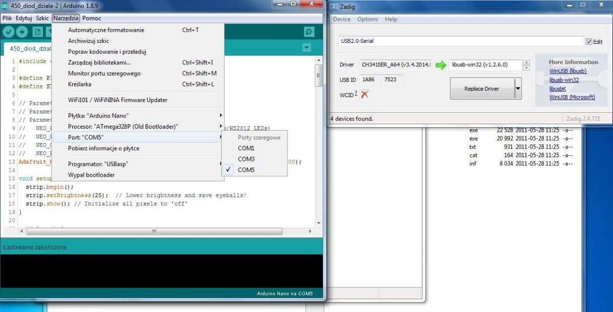

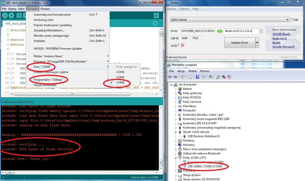

    Czasem robiłem sobie takie pomocniki zrzutowe z newralgicznych miejsc aby wiedzieć co i gdzie i jak ustawiać:
    Zrzuty ekranu konfiguracji Arduino IDE, programu Zadig i Menedżera urządzeń z portem COM5 Ustawienia portu COM i programatora w Arduino IDE oraz sterownik CH341 w Zadig
    Czy jesteś w stanie pokazać jak to jest u Ciebie ustawione? Jak nie to chociaż sobie porównaj i wyciąg wnioski i opisuj skutki porad tu zamieszczanych Ci bo jak na razie nie wiemy co robisz, co i jak masz ustawione i w jaki sposób oraz z jakimi skeczami masz kłopot....

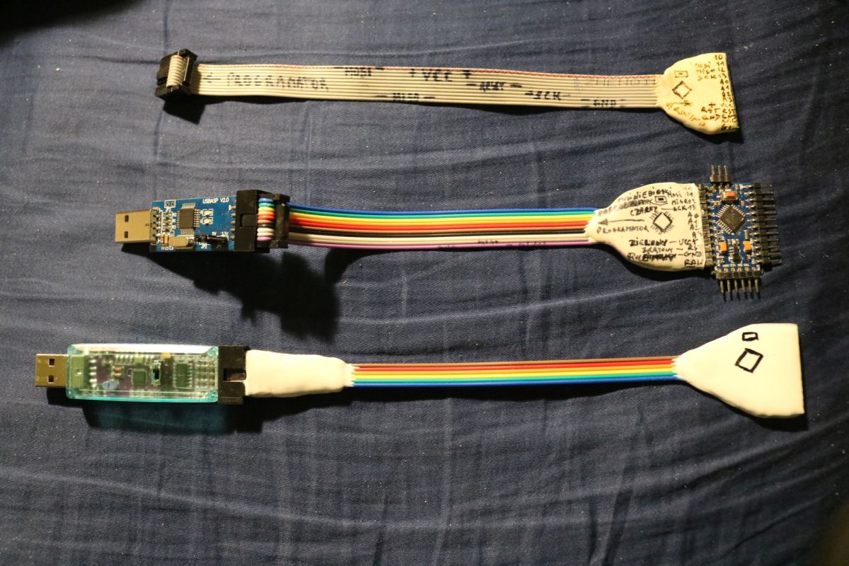

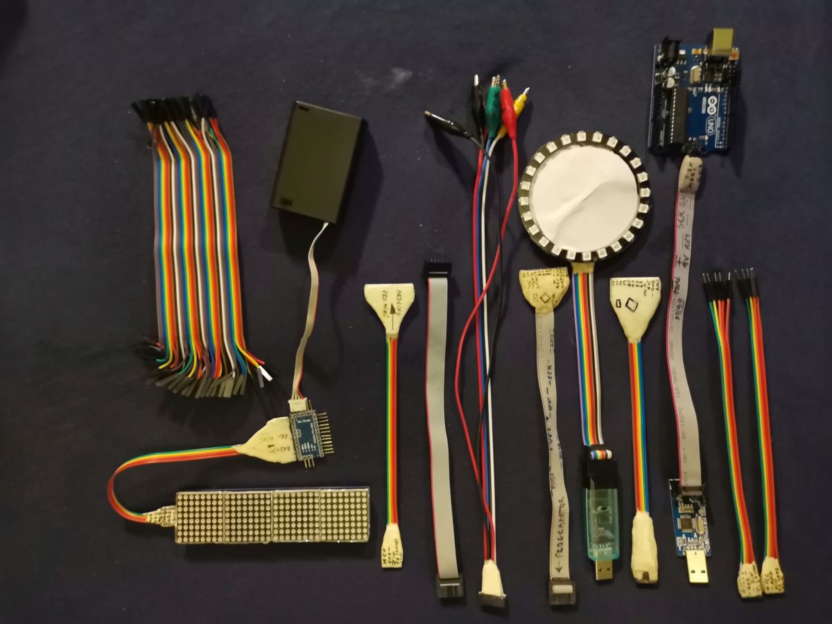

    Aby mieć pewność, że zawsze mam połączenie komputera z płytką porobiłem sobie takie przejściówki
    Trzy kable USB z adapterami i przejściówkami do programowania mikrokontrolerów. Zestaw kabli, płytek i adapterów do programowania mikrokontrolerów na ciemnym tle
    Zauważ, że zrobiłem też adapter KANDA-ISP i gdy nie mogę zaprogramować czegoś przez CH340 czy inne CH341 to programuję bezpośrednio płytkę np. ARDUINO UNO nie kablem USB a przez programator i złącze KANDA-ISP. (jeżeli jest taka możliwość) z wykorzystaniem AVRDUDESS czy MkAVRCalculator Mirka Kardasia i skompilowanego pliku.hex, to dlatego pytałem się czy kompilowanie Ci działa?...
    Każdy sposób jest dobry, który prowadzi do celu....
    A u Ciebie jak wygląda połączenie płytki z komputerem?
    Tu masz przykład, że w/w przejściówki z powodzeniem się sprawdzają: https://www.youtube.com/watch?v=BL9MH7igu_c
