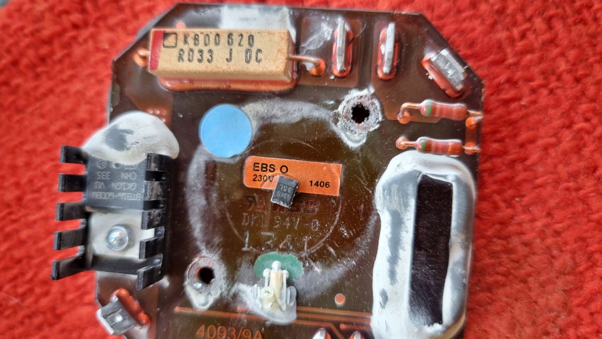

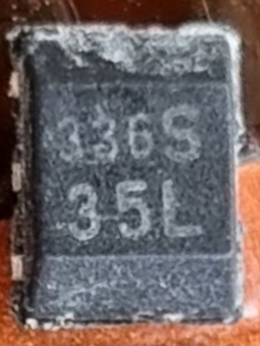

    Witam. Proszę o pomoc w doborze czujnika Halla jak na zdjęciu. Jest to czujnik od regulatora obrotów szlifierki renowacyjnej Eibenstock EBS 125.4. Czujnik, poprzez plastikową obudowę łożyska, zbiera pole z pierścienia magnetycznego umieszczonego na wirniku. Niestety jest bardzo delikatny i od drgań lub wyciągania potrafi się wyłamać. Bez czujnika szlifierka po włączeniu wchodzi na obroty i przy obciążaniu staje. Po chwili powoli wstaje, także nie da się bez tego pracować. Wpisując w internecie kod z czujnika, nic nie mogę znaleźć. Może ktoś jest w stanie odkodować element i dobrać zamiennik?
    Zbliżenie na oznaczenie 336S 35L znajdujące się na obudowie czujnika Halla montowanego na płytce drukowanej.
    Zbliżenie na płytkę drukowaną z zamontowanym czujnikiem Halla oznaczonym jako 336S35L, widoczne są również inne komponenty elektroniczne.
    AI: Czy mógłby Pan zamieścić wyraźne zdjęcie czujnika Halla oraz podać wszystkie oznaczenia widoczne na jego obudowie?
    336S35L

    3 wyprowadzenia. Połączony z układem ATmegi

    TLE4935L

    Dziękuję za odpowiedź. Właśnie się nad nim zastanawiałem, bo końcówka 35L ta sama. Trochę mi ten typ zatrzaskowy nie pasował, bo musi być zmienne pole, żeby się przełączał, ale może i takie pole okrągły pierścień generuje. Zamówiłem i zobaczymy, czy będzie działać prawidłowo.

    Obie szlifierki śmigają już i utrzymują obroty przy dociskaniu, także udało się zaoszczędzić 200 euro na dwóch modułach za dwa czujniki Halla kosztujące 14 zł. Jeszcze raz dzięki i pozdrawiam.
