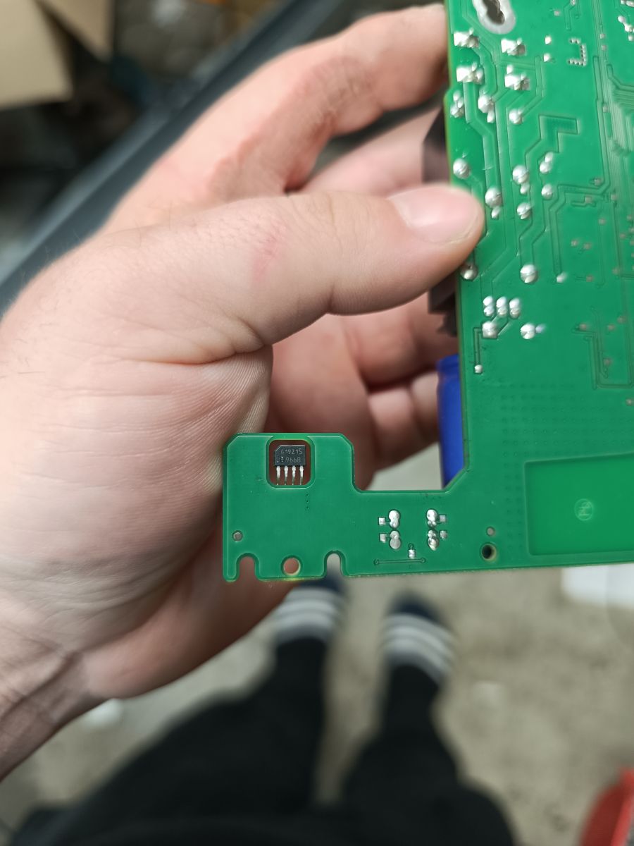

    Poszukuje takiego lub podobnego czujnika. Zakres napięcia 3,3-30V Ręka trzymająca zieloną płytkę elektroniczną z zamontowanym czujnikiem o czterech pinach.
    AI: Do jakiego zastosowania potrzebujesz tego czujnika Halla?
    Automat do bramy
    AI: Czy są jakieś dodatkowe wymagania dotyczące czujnika, takie jak typ wyjścia, rozmiar, czy sposób montażu?
    4 piny

    4 pin wskazuje że to czujnik analogowy z wyjściem różnicowym.
    Zasilanie czujnika a jego zakres pracy na wyjściu to dwie różne wartości,
    zdaje mi się że po prostu potrzebujesz identyfikacji czujnika bo podejrzewasz nieprawidłową pracę.
    Pamiętaj że czujnik pracuje poprawnie tylko z dedykowanym magnesem, może tu leży problem ?

    Sterownik gubi zaprogramowane pozycje krańcowe, wszystkie inne rzeczy wyeliminowane. Wymiana tego czujnika z innej płyty pomogła, więc szukam tego w/w lub zamiennika.

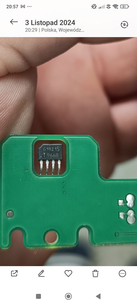

    A może da radę zrobić fotkę bliżej samego elementu a nie niepotrzebne całej płyty, jak i tak nie widać oznaczenia elementu

    Ali proponuje AHA276 jak wpiszesz oznaczenie ze zdjęcia.
✨ Użytkownik poszukuje czujnika Halla o zakresie napięcia 3,3-30V do automatu do bramy, z 4-pinowym wyjściem. W odpowiedziach zasugerowano, że czujnik może być analogowy z wyjściem różnicowym, a jego poprawne działanie zależy od dedykowanego magnesu. Użytkownik zauważył, że sterownik gubi zaprogramowane pozycje krańcowe, co skłoniło go do wymiany czujnika. Proponowane modele to AHA276 oraz TLE4921, przy czym AHA276 ma być bardziej trwały niż chiński odpowiednik TLE4921.
