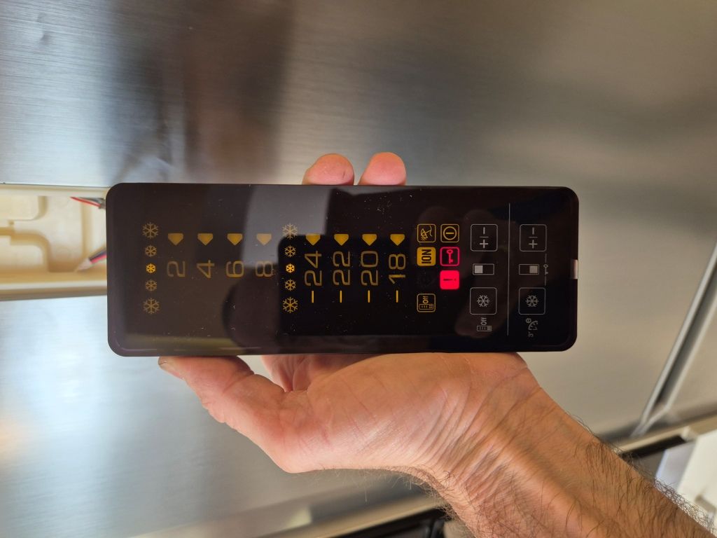

    Beko CN228223T — po wymianie modułu wszystko świeci. Lodówka nie działała. Wymieniłem moduł mocy; lodówka zaczęła działać, jednak na wyświetlaczu świeci się wszystko. Sprowadziłem nowy wyświetlacz i dalej to samo — świeci się wszystko. Numery katalogowe części zgodne z dokumentacją i z numerami części zdemontowanych. Sprawdziłem kabel od modułu mocy do wyświetlacza, a nawet zmieniłem stronę podłączenia, i dalej to samo. Czy ktoś wie, o co chodzi?

    Lodówka nie działała. Moduł mocy był uszkodzony i dlatego został wymieniony. Oryginalny wyświetlacz świecił choinką, więc zamówiłem nowy. Nowy też świecił choinką tak samo, więc w ramach reklamacji zamówienia dostarczono mi kolejny nowy moduł mocy.
    Panel sterowania lodówki z wieloma podświetlonymi ikonami i temperaturami, trzymany w dłoni. Mam aktualnie nowy komplet, zachowujący się tak samo.

    Albo coś z wiązką elektryczną lodówki albo brak zgodności modułów.

    Wiązka sprawdzona. Moim zdaniem, błąd konfiguracji; jednak wszystkie numery katalogowe pasują. Mam zgodność z dokumentacją, a także numery oryginalnych elementów są zgodne z numerami nowych elementów. Zamieniałem nawet kable stronami i też nie pomogło. Czarna magia. Beko przysłało mi jeszcze kilka bezwartościowych dokumentów na ten temat i umywa ręce.

    To po ich stronie jest zaprogramowanie modułów a jeśli masz nowe moduły to muszą być objęte gwarancją. Jeżeli nie uzyskasz pomocy z ich strony to pozostanie Ci serwisant, który posiada sprzęt i możliwość ewentualnego zaprogramowania.

    Często ten sam moduł mocy steruje innym modułem panelu sterowania bo przecież modeli lodówek jest masa więc raczej jakieś oprogramowanie wchodzi w grę.
