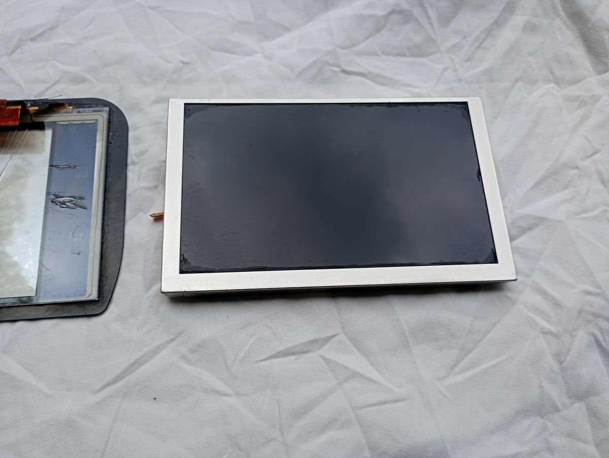

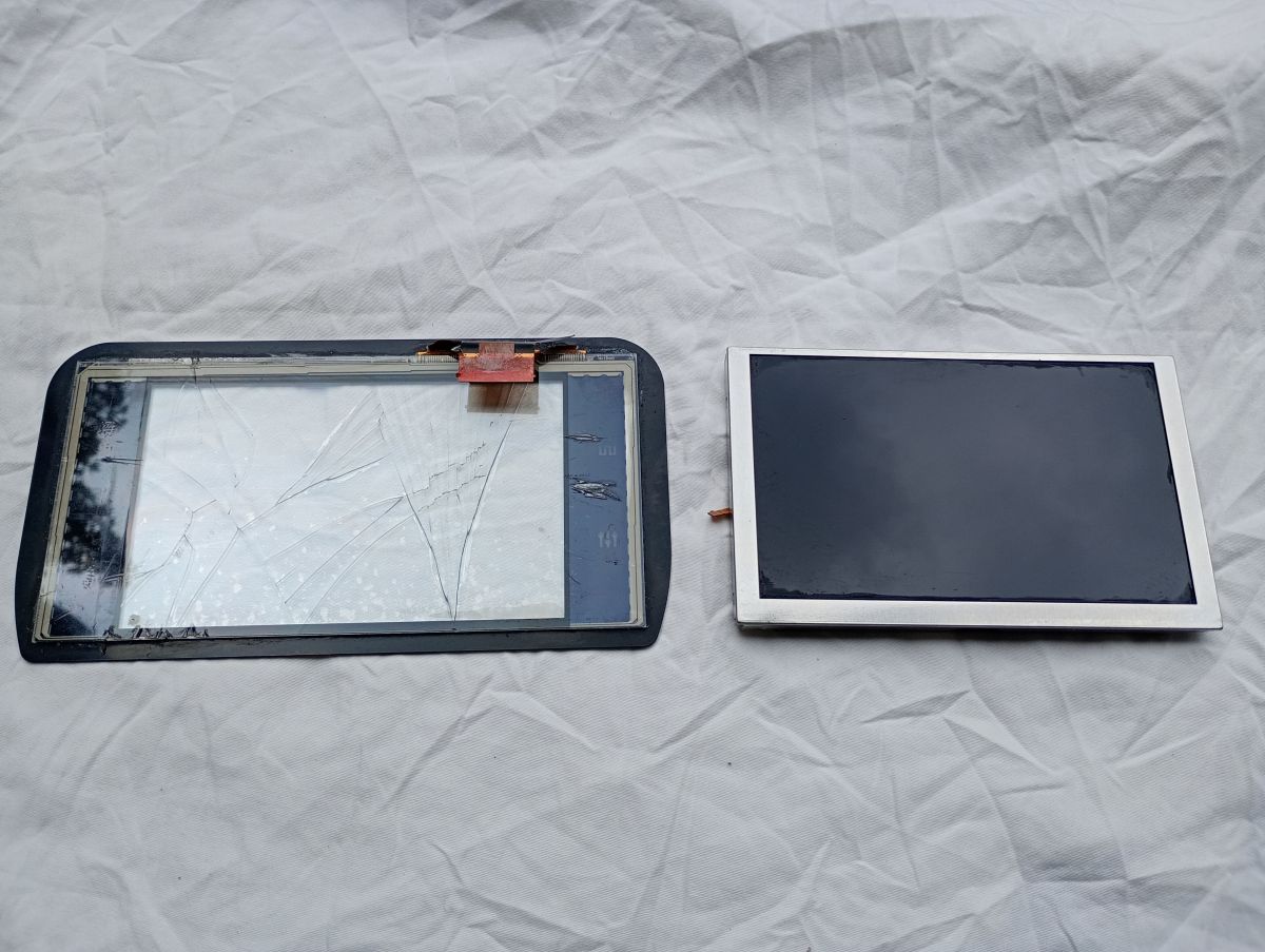

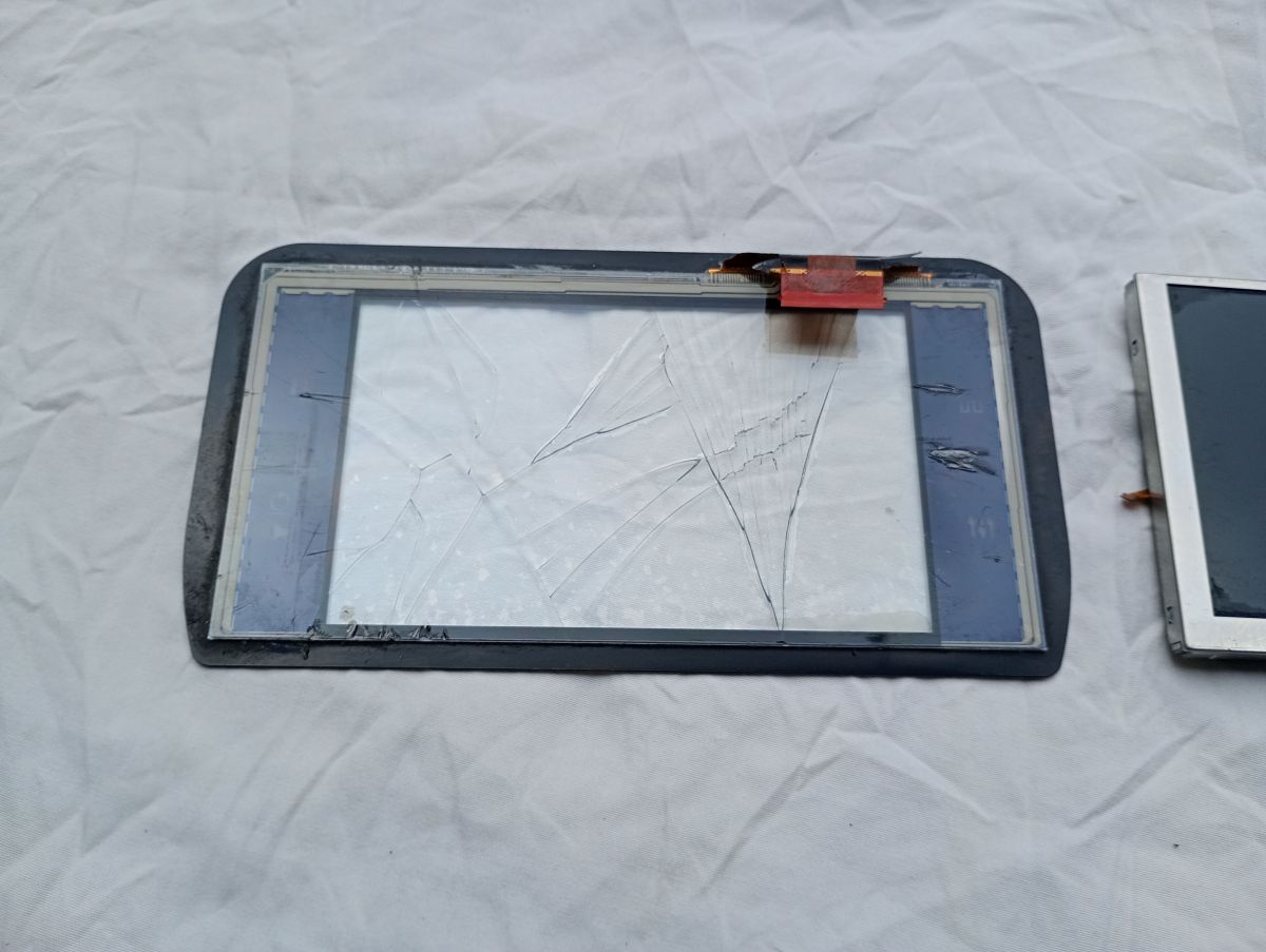

    Czy w warunkach domowych jestem w stanie skleić taki wyświetlacz z dotykiem?
    Jeśli tak, to jakim klejem i w jaki sposób?
    Będę wdzięczny za pomoc.
    Jest to zestaw do radia motocyklowego.
    Zdjęcie przedstawia uszkodzony dotyk.
    Dziękuję
    Rozdzielony ekran dotykowy i wyświetlacz zestawu do radia motocyklowego na białym materiale.
    Uszkodzony dotykowy panel szklany z widocznym pęknięciem, odłączony od wyświetlacza na białym tle.
    Dwa elementy wyświetlacza leżące na białym materiale – po lewej pęknięta szybka dotykowa, po prawej ekran LCD.

    Ja po brzegach kleję klejem B7000 (transparentnym) lub cienką piankową taśmą dwustronną do LCD. Na drgania lepszy jest klej.
