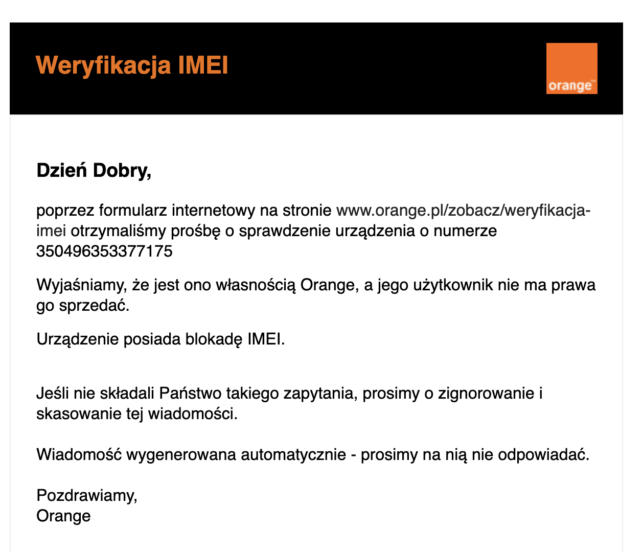

    Edit.
    Sprawdziłem kartę innego operatora (Orange), tym razem zamiast „brak sieci” wyskoczył w tym samym miejscu napis „blokada SIM”. Zmiana karty na eSIM nie przyniosła skutku.
    >>21653637
    Komunikat Orange o blokadzie IMEI z informacją, że urządzenie jest ich własnością
    To już chyba wyjaśnione. Można jeszcze jakoś z tego wybrnąć?

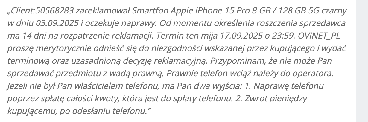

    anonim3685
    Poziom 3  
    Posty: 10
    Ocena: 3
    Zrzut ekranu z wiadomości dotyczącej reklamacji iPhone'a 15 Pro przez klienta Allegro.
    Taką wiadomość wrzucił do dyskusji doradca z Allegro. OVINET, oczywiście, jak na razie, nie dał znaku życia.
