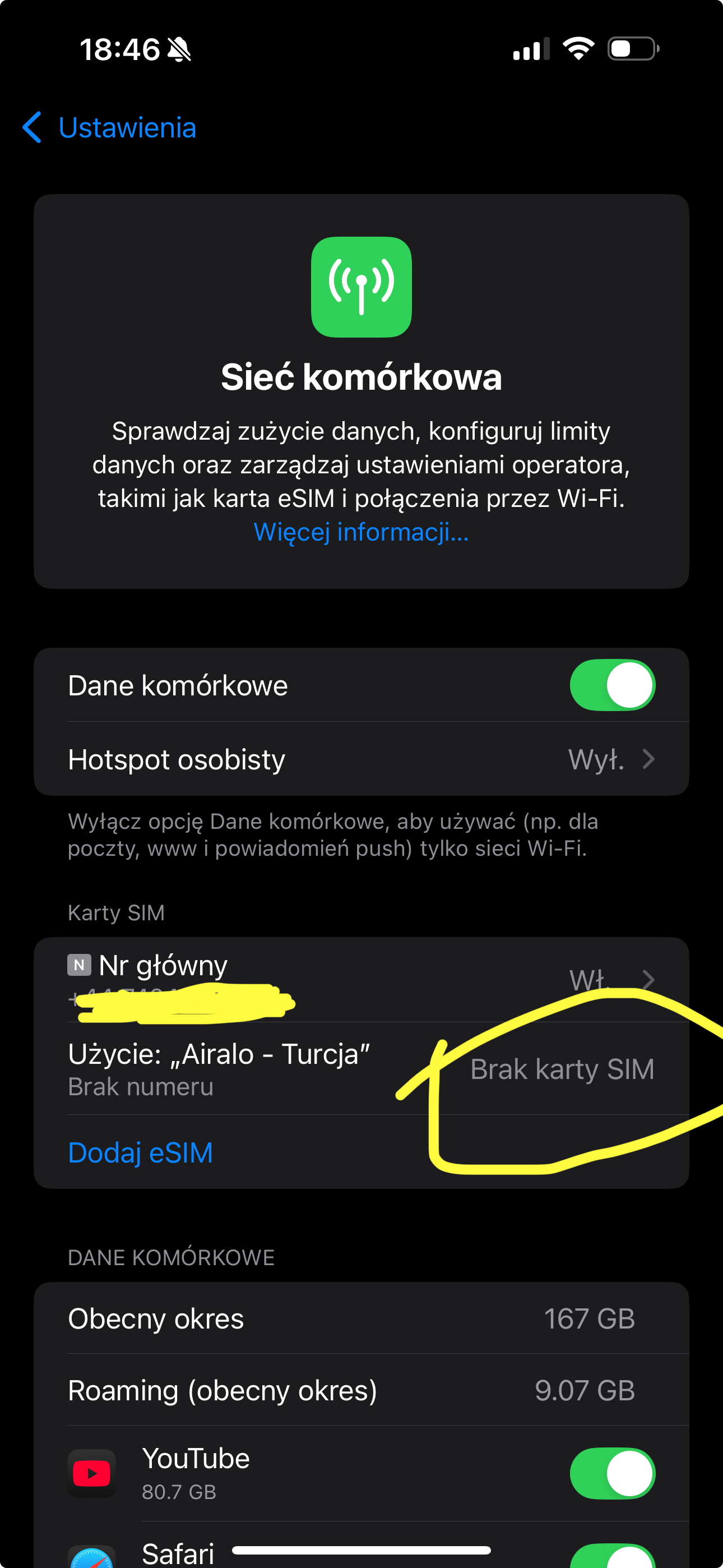

    Po restarcie telefonu lub zmianie na inny e sim są usuwane jest o tym informacja. A czy fizyczna karta sim jest sprawna. Użytkuję iphony od 6. Cała rodzina i większość modeli. Zdarzyły się takie przypadki i wyciągnięcie karty sim i przeczyszczenie styków pomogło. Z postu w temacie nie wynika wyraźnie czy to telefon z fizycznym sim czy tylko esim bo piszesz raz tak raz tak.
    Od esim oprócz operatorów są np airalo. Czy próbowałeś uruchomić esim z ich apki?
    Tu np mój esim stracił ważność i właśnie jest komunikat brak SIM.
    Ekran ustawień sieci komórkowej na iPhonie z informacją Brak karty SIM.

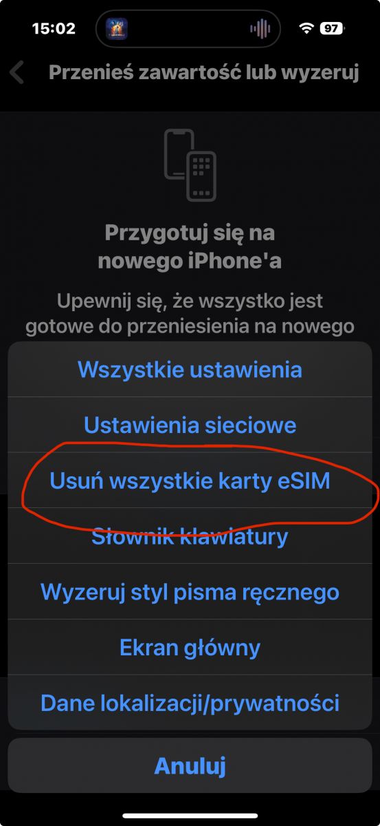

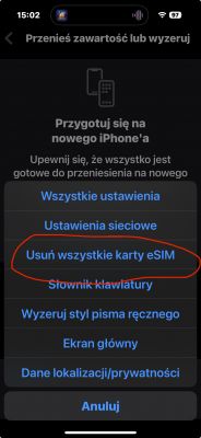

    Cala procedura z eSIM to zczytanie kodu QR przy jednoczesnym dostępie do internetu przez WiFi.
    Przed wgraniem nowej niegłupio by było wyczyścić chip od eSIM:
    Ekran ustawień iPhone'a z opcją usunięcia wszystkich kart eSIM.

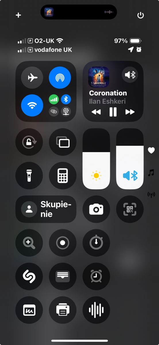

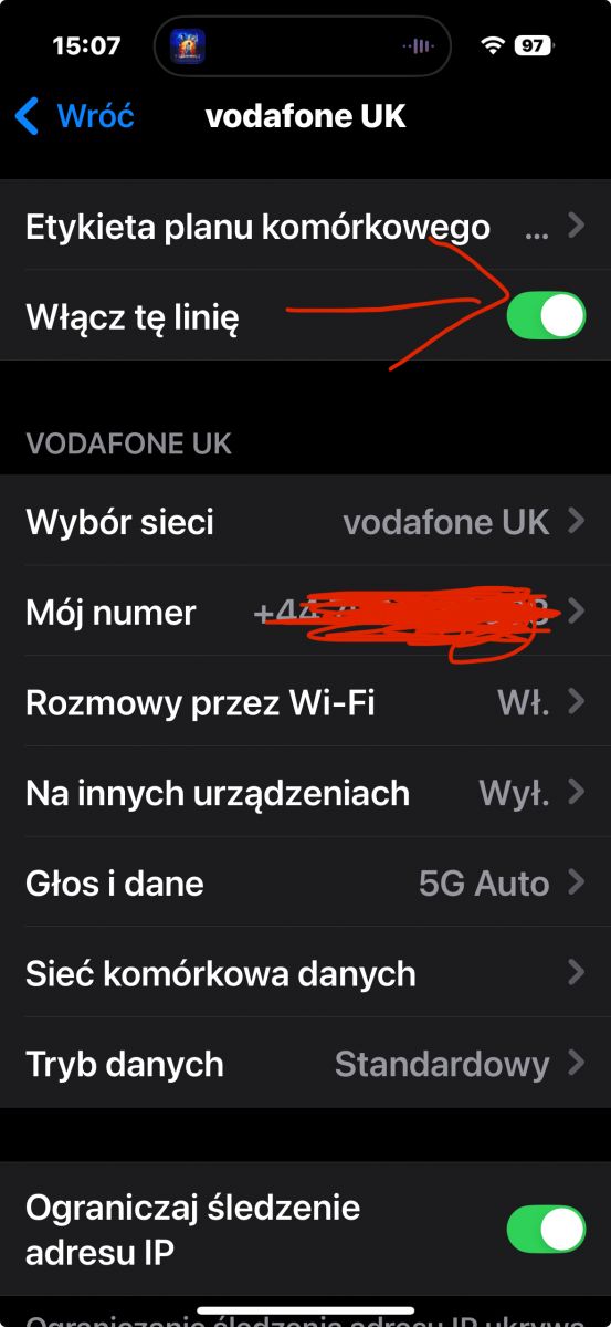

    W moim srajfonie na co dzień używam dwóch kart SIM
    Zrzut ekranu centrum sterowania na iPhonie z widocznymi ikonami ustawień i odtwarzaczem muzyki.

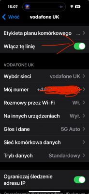

    a gdy wyjeżdżam w miejsca bez roamingu to pakuję jeszcze jedną na dane (wtedy służbową kartę wyłączam):
    Zrzut ekranu z ustawień komórkowych iPhone, pokazujący opcje sieci Vodafone UK.

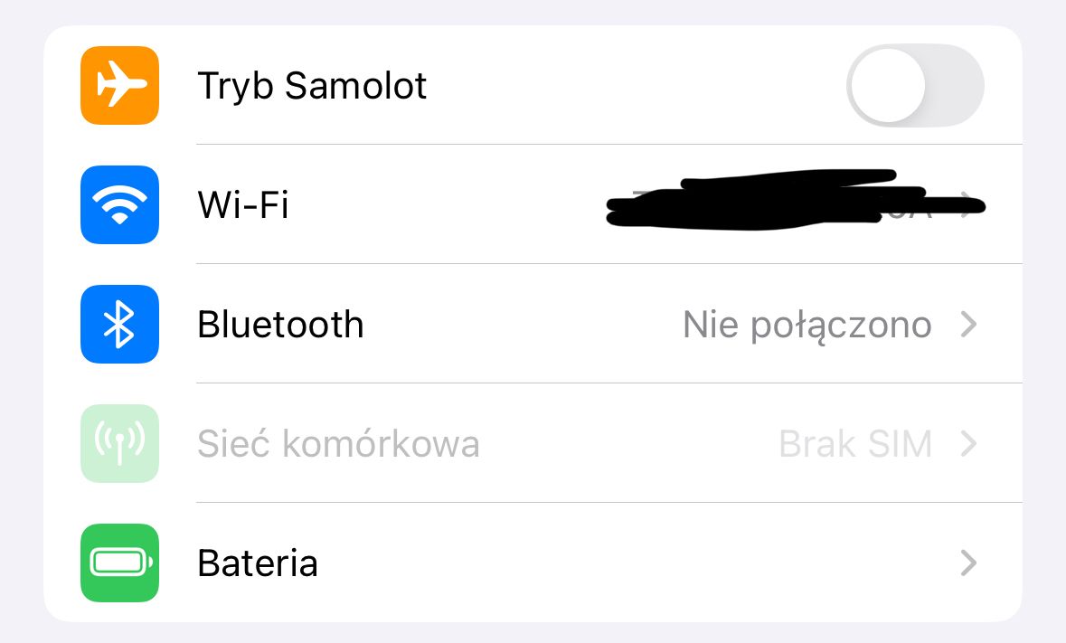

    Dobrze, ale trzeba gdzieś ten kod QR E-SIMA sczytać a ja mam taki problem, że nie mogę wejść w ustawieniach telefonu w opcje sieć komórkowa (jest na szaro) a z tego co pamiętam tam dodawało się e-sima żeby działał na telefonie więc nie wiem czy wygenerowanie nowego kodu QR e-sima coś pomoże… bo w dalszym ciągu nie będę mógł dostać się do opcji w ustawieniach telefonu „sieć komórkowa” Panu pomogło tylko wygenerowanie nowego kodu QR e-sim’a i dodanie go do telefonu? czy coś dodatkowego jeszcze musiałeś zrobić u operatora z tym e-simem jak utworzenie nowej karty czy coś takiego? Aby móc wgrać nowego e-sima i żeby on działał?
    Menu ustawień telefonu z opcjami Tryb Samolot, Wi-Fi, Bluetooth, Sieć komórkowa z komunikatem Brak SIM, i Bateria.

    Jest jakiś powód że jest ta funkcja nieaktywna jeśli był robiony reset tel. Czy kontaktowałeś się z suportem Apple? Napisz do nich.
    Być może jakby operator zainicjował wpisanie karty eSim by to cos dało. Wtedy nie potrzebujesz zakładki dodaj esim. Albo skanowanie qr kodu

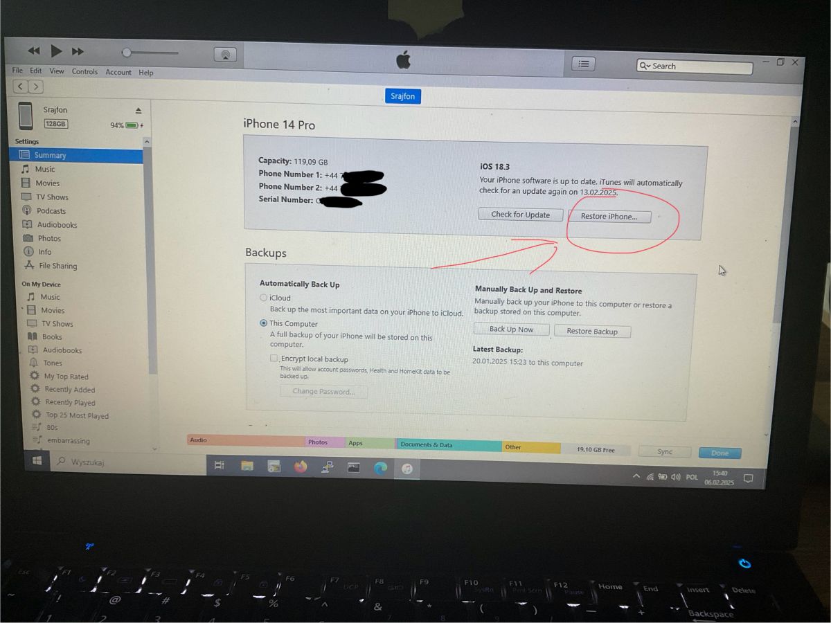

    Tak, próbowałem wgrać nowe oprogramowanie telefonu podłączając go pod komputer z iTunes…. Wgrywało się dosyć dłużej niż normalnie z poziomu telefonu, ale to samo.
    Nie kontaktowałem się z supportem Apple, dopiero będę to robił chciałem najpierw upewnić się czy to wina telefonu czy operatora i przejść się do salonu Play. Oraz czy w ogóle operator jest w stanie zainicjować i wpisać e SIM do mojego telefonu, wtedy nie będzie potrzeby robić temu samemu i wchodzić w zakładkę (aktualnie nieaktywna) sieć komórkowa.

    To nie tak. Wygląda jak gdyby ten moduł się zdeaktywował, bo oczekiwanie na aktywację eSIM nie wpływa na możliwość wgrania następnego. 14stka może zapisać dużo eSIM (Google podaje że 8) ale aktywne mogą być tylko dwa.
    Nie jesteś pierwszym z takim przypadkiem:
    https://discussions.apple.com/thread/253331591?sortBy=rank
    Czyli spróbuj powyższe łącznie z iTunes i skontaktuj się z obsługą techniczną (bo oni i tak ci każą przejść przez to wszystko).
