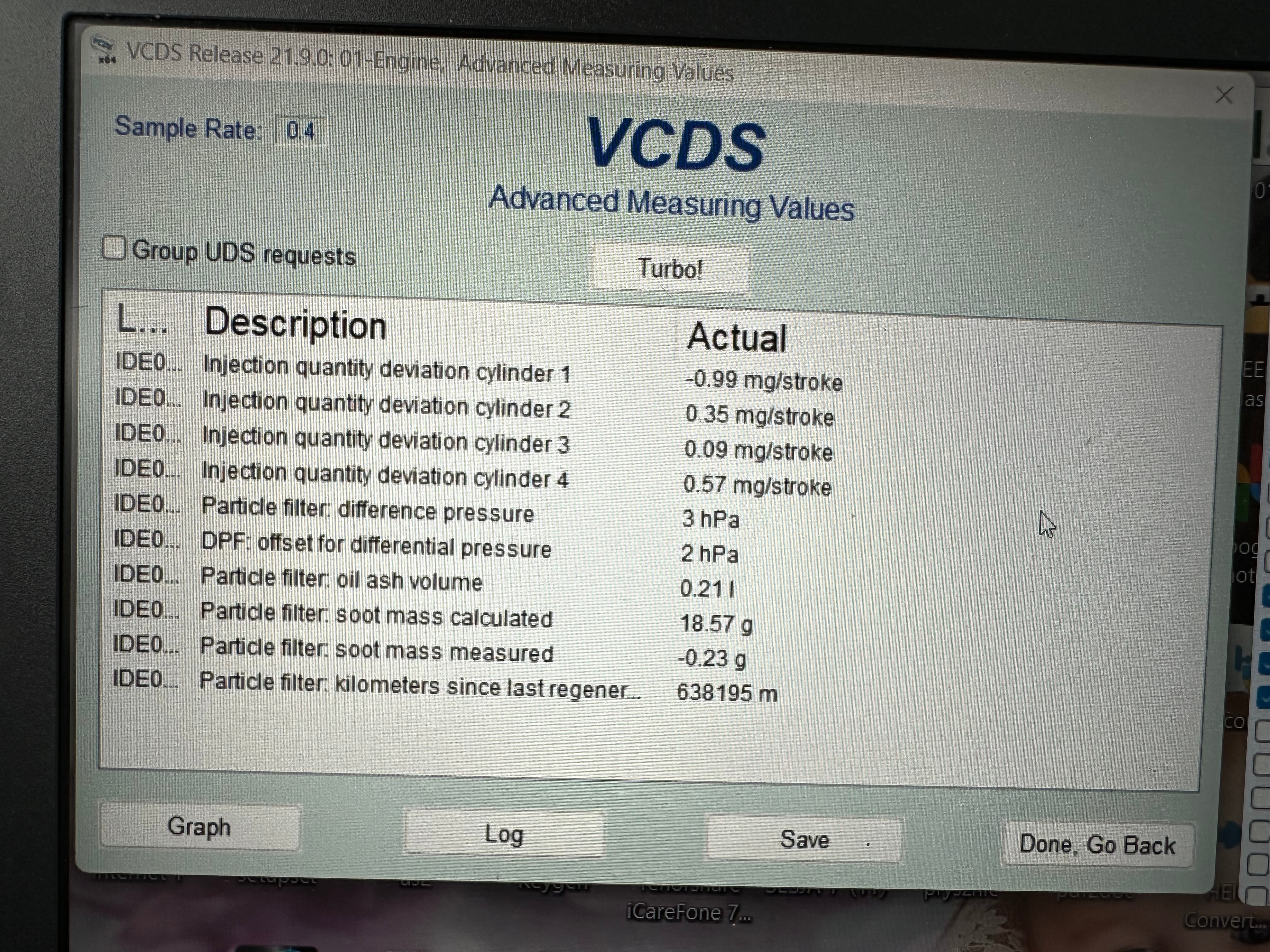

    Problem mój przedstawia poniższe zdjęcie - zmierzona masa sadzy w DPF jest zawsze koło zera lub na minusie, a skalkulowana rośnie jak powinna.
    DPF się wypala prawidłowo, jest w całości - końcówki wydechu czyściutkie.
    Czujnik różnicy ciśnień wymieniony - to samo.
    Nie mam pomysłu już co jeszcze mogło by być winne w takim wypadku? Ewidentnie jest coś nie tak.
    Tak, tak...
    ...ostatnie wypalanie filtra było 638tys. km temu, a ile masz na drogomierzu ?

    Właśnie.
    Samochód jest po trasie autostradowej ok 600km, z prędkością ok 130kmh. Więc bierne wypalanie raczej nie wystąpiło.
    Jak skalkulowana dojdzie do poziomu 23 bodajże gram, to wypali go.
    Jednak nie wiem czy właśnie nie jadę z zapchanym DPF o czym samochód nie ma pojęcia... Może nie drożny przewód pomiędzy DPF a czujnikiem ciśnienia?

    Jestem po kolejnej trasie ok 700km autostrada prędkość 140-160.
    Skalkulowana: 11.3
    Zmierzona: -1,5
    Ostatnie wypalanie 596km temu.
    Martwi mnie -2hPa na wyłączonym silniku.
    Przecież ciśnienie powinno być w DPF takie samo jak atmosferyczne. Czy coś źle myślę?
    Mam taki DPF cleaner z K2. Może wlać go przez rurkę która idzie od czujnika ciśnień, później dmuchnąć kompresorem - jak by tam była jakaś niedrożność?
    Pytam, ponieważ z doświadczenia wiem że większość awarii jest bardzo powtarzalnych.
    Samochód ma 268tys km na liczniku, kupilem go prosto z Niemiec i widać naocznie że ma nowy EGR.
    Ps. Na włączonym silniku i wolnych obrotach różnica ciśnień skacze 2-3-4 hPa. Przy postoju i 2,5 tys obrotów jest to 26hPa.

    Może ma zrobiony program . Taka mała różnica ciśnienia nie jest możliwa przy tym przebiegu. Kiedyś wymieniałem DPF na nowy oryginał I najmniesza różnica na biegu jałowym to 3 mbar.

    Może ma zrobiony program . Kiedyś wymieniałem DPF na nowy oryginał I najmniesza różnica na biegu jałowym to 3 mbar.
    Potwierdzam. Ja po regeneracji wkładu który został wyjęty do czyszczenia miałem 5 mbar.

    Wypala tak jak mu w programie zmieniono, a czyste końcówki wydechu wcale nie świadczą że wypalanie jest poprawne.
    Tu tylko urządzenie do oceny stanu filtra, policzy, wydrukuje i będziesz spał spokojnie, jakby Niemiec nie miał nic za uszami to EGRu by nie wymieniał, czegoś się bał, że coś złego może się stać w czasie jazdy.

    Jednak nim wyciągnę DPF, myślę, czy może być przytkany przewód od filtra do czujnika.
    Korci mnie wtłoczenie tam DPF cleaner i dmuchnięcie lekkim ciśnieniem.
    Nie chciałbym sobie narobić jednak jakiejś większej awarii. Co o tym myślicie? Czy totalnie zły trop?

    Lekko dmuchnij w wężyki od czujnika i zobacz, czy zmienia się ciśnienie. Takie małe wartości miałem raz, jak był zatkany układ wydechowy już za DPFem, ale auto było słabe, nie było mowy o jeździe autostradowej, więc to nie to.

    Wziąłem środek z K2, który rzekomo rozpuszcza sądzę w DPF.
    Odpialem wężyk przy samym filtrze (ten prowadzący do czujnika ciśnień).
    Wlałem tam pulsacyjnie cały 1l środka, po czym jak wg instrukcji włączyłem auto na 15min, a potem kilkanaście kilometrów na palnym gazie.
    Obecnie różnice ciśnień mam na wolnych obrotach: 6-9 hPa, więc możne faktycznie było coś przytkane w metalowym przewodzie.
    Zobaczymy za jakiś czas jak będzie mierzył masę sadzy.
    Dzięki za odpowiedzi i na pewno dam znać bo wyszło.
    PS. 4.bieg i gaz do podlogi, doszlo do 250hpa różnicy, więc wszystko w normie.
