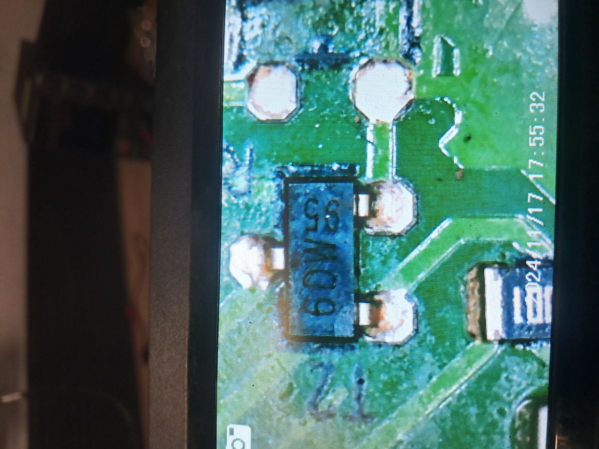

    Witam. Poszukuję tranzystora 6DW95 lub jego zamiennik.
    Zbliżenie na tranzystor SMD oznaczony jako 6DW95 na płytce drukowanej
    AI: Do jakiego układu lub urządzenia potrzebujesz tego tranzystora?
    Pastuch do zwierząt

    Ocena: 2347
    BC817 to jest 6DW SOT23
