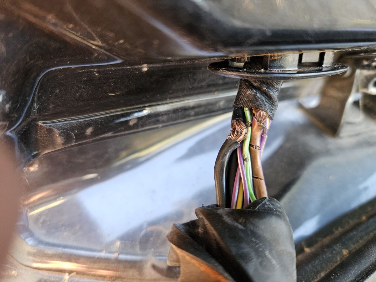

    Astra J sedan 2014 — brak świateł cofania. W tym modelu jest tylko jedno światło — drugie to atrapa. Żarówka wymieniona, bezpiecznik sprawdzony. Wtyczkę czujnika zwarłem — brak reakcji, muszę szukać dalej. Nie wiem, jak te przewody idą; czy ma ktoś wiedzę, jak przebiegają przewody od lampy? Czy demontował ktoś tapicerkę w klapie?

    Niedawno walczyłem z brakiem świateł cofania w Astrze K Hatchback 2015 . Przyczyną okazały się uszkodzone izolacje przewodów w lewym przepuście pomiędzy klapą bagażnika a dachem. Po zaizolowaniu pękniętych izolacji przewodów problem nie występuje. Przewody zwierały się ze sobą, komputer prawdopodobnie wykrywał zwarcie i odłączał światła cofania.
    Uszkodzone izolacje przewodów przy przepuście klapy bagażnika Astry K

    Nie dochodzi prąd, chciałem sprawdzić połączenie, ale nie mogę rozpiąć tej wtyczki umiejscowionej w bagażniku. Kostka kilka pinów z boku ma fioletową kostkę. Wie ktoś, jak to rozdzielić, nie rozwalając? Dziękuję.

    Już mi się udało, wąskie boki kostki mają pazurki, podważamy i pchamy na zmianę. Tylko gdzie ta wiązka idzie dalej?

    Okazało się, że brak połączenia pod tapicerką klapy. Dziękuję wszystkim.
