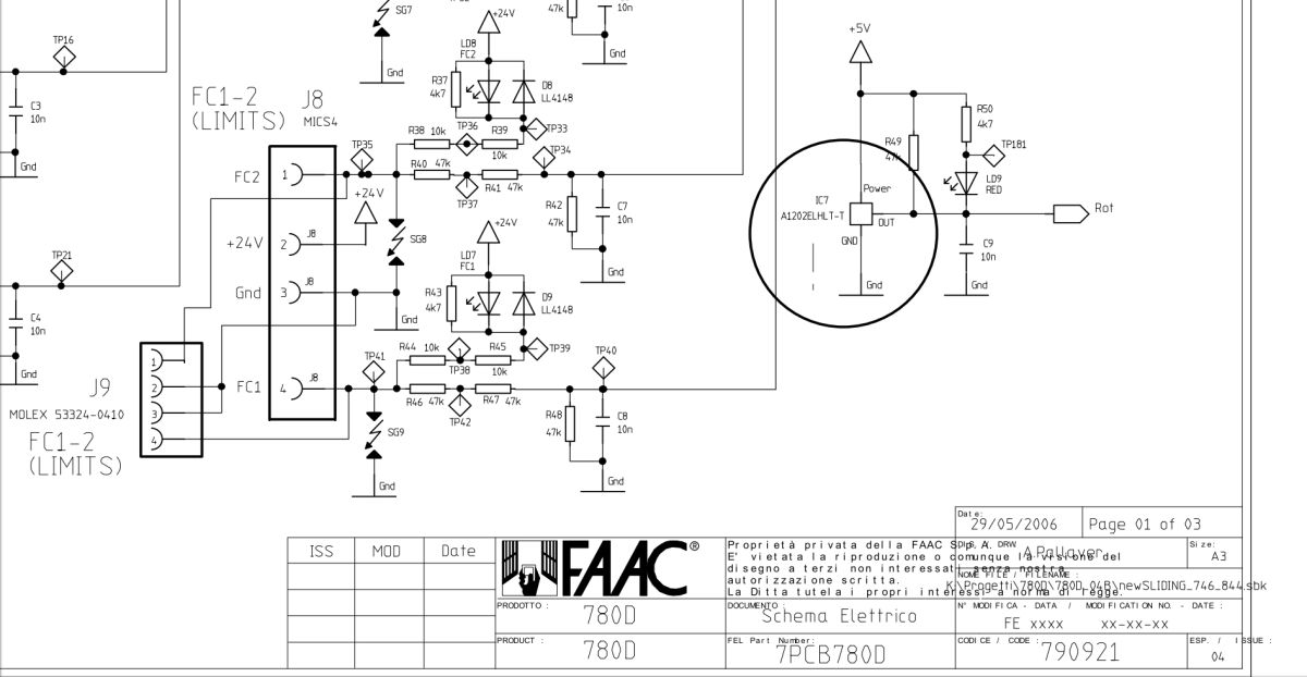

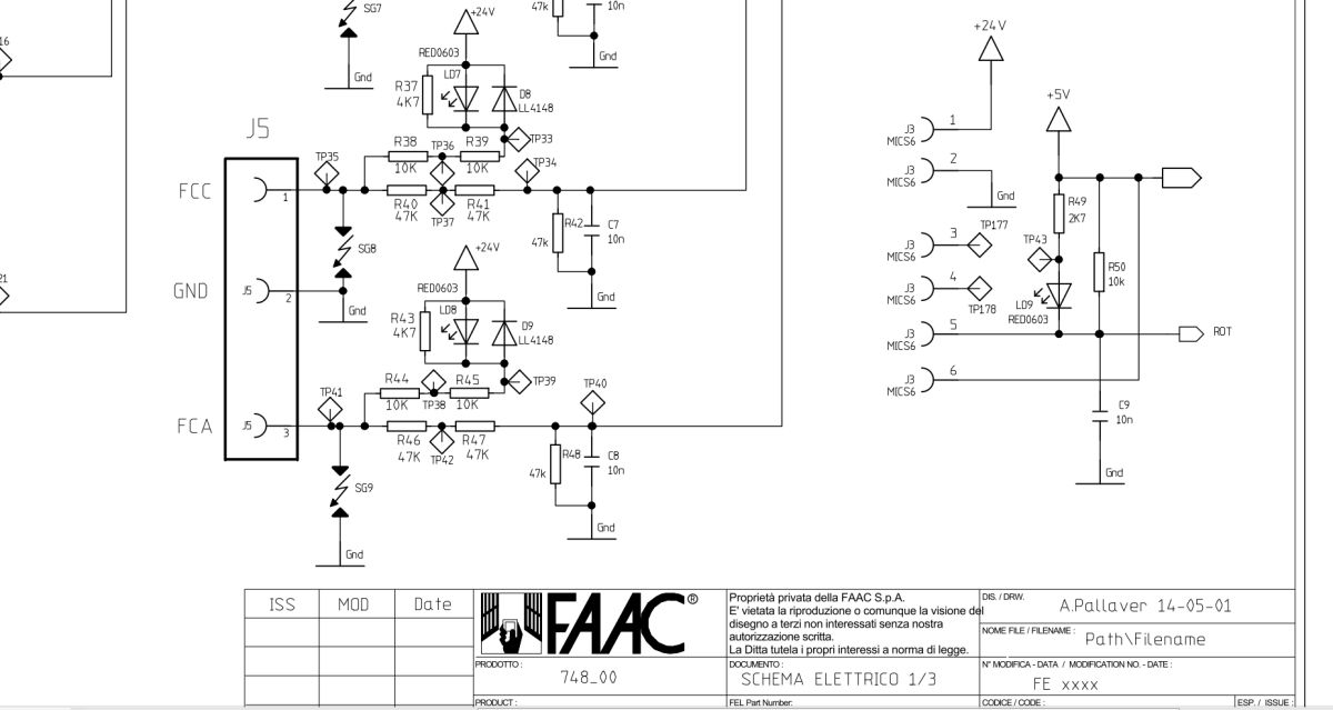

    Linki do postów z centralą 748 mało wniosą - krańcówki w 780 są indukcyjne i proste zwieranie pinów we wtyczce krańcowek nie przetestuje ich wejścia. Tylko pomiar samej krańcowki (podejrzewam, że są tam dwie osobne cewki - w/w pomiar oporności będzie slużył ich weryfikacji) i obserwacja w/w LEDów coś da.
  • #6 21700965
    sisko
    Poziom 34  
    Posty: 1447
    Pomógł: 301
    Ocena: 530
    Diagnozuje się dokładnie tak samo, jak w centralach 748.
    Schemat elektryczny centrali FAAC z zaznaczonymi komponentami i połączeniami
    Schemat elektryczny złącza J5 i J3 układu FAAC 748 z opisanymi komponentami

    A wejscie krańcówek dzięki sisko - nie wnikam ale J8 to pewnie do aktywnej czujki indukcyjnej (zasilanie 24V) a J9 - do kontaktronowej wersji, w każdym razie można potestowac naped zwierajac wszystkie piny w gniazdku J9 - LEDy FCA i FCC winny się zaświecic obie a napęd powinien normalnie jeździc w obie strony. Jeśli dalej wariacja - pozostaje przyjrzeć się obwodom wejsciowym krańcówek czy coś nie popalone.
