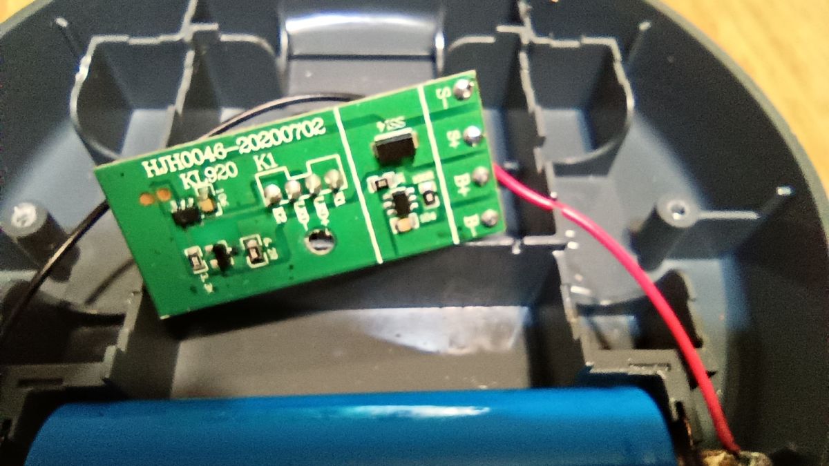

    Witam wszystkich.
    Chciałem naprawić oświetlenia LED parasola ogrodowego zasilanego akumulatorem 18650 i małym ogniwem PV. Typ parasola 3700399. Płytki zasilające poszczególne obwody wyczyszczone, akumulator sprawdzony: 4,1 V, PV działa. Objawy uszkodzenia to problem z włączeniem zasilania (trzeba było kilka razy klikać na mikrostyku, światła po włączeniu przerywały i działały jak stroboskop, teraz w ogóle nie reagują na sygnał). Podejrzewam jakiś przekaźnik elektroniczny z płytki poniżej. Napięcie na czteropinowej kostce K1 to: 3,8 V między zewnętrznymi K1 i K2, LED- i LED = 0. Nigdzie nie mogę naleźć schematu płytki w celu sprawdzenia poszczególnych elementów. Proszę o pomoc co mogło się zepsuć i czym to zastąpić.
    Płytka drukowana sterownika LED z widocznymi oznaczeniami i złączami
    AI: Czy sprawdzał Pan działanie mikrostyku (przycisku) – czy był mierzony omomierzem, czy poprawnie zwiera styki podczas naciskania?
    Tak. Mikrostyk działa (zamyka obwód)
    AI: Czy na płytce zasilającej lub innych elementach widać jakieś uszkodzenia, np. przypalenia, spuchnięte kondensatory, ślady korozji lub zimne luty?
    Nie. Nie widziałem tam kondensatorów. Płytka była czysta.

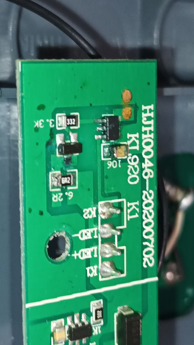

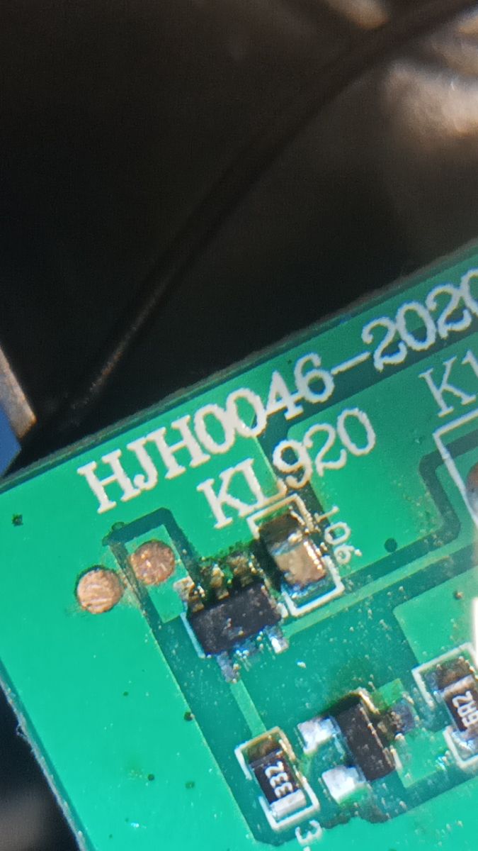

    Zdjęcie nie jest wyraźne. Kondensator 106 chyba jest zjedzony.

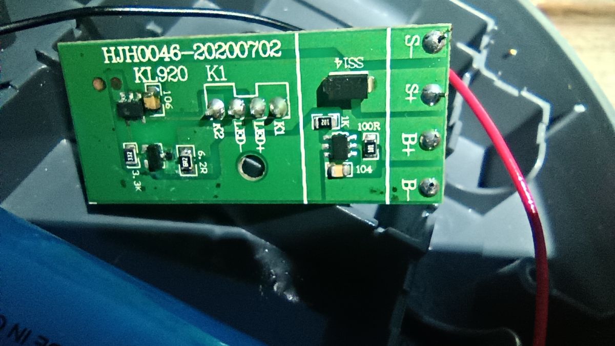

    Ok. Dziękuję za odpowiedź. Dodaję zdjęcia lepszej jakości. Czy można by zastąpić taką płytkę drukowaną inną? Naprawa drobnych elementów SMD jest pewnie strasznie trudna.
