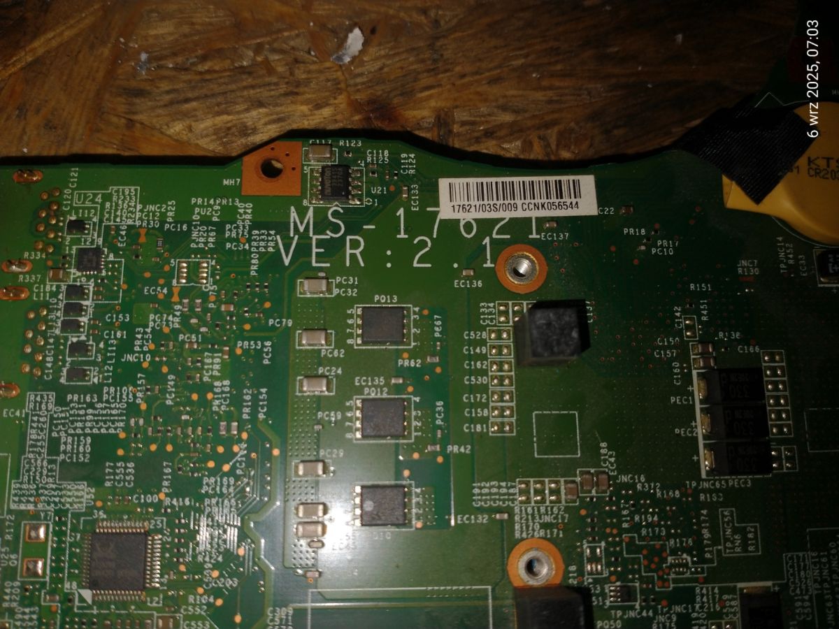

    Witam, czy ktoś posiada schemat do płyty głównej laptopa Medion Erazer X7821?
    Fragment zielonej płyty głównej z oznaczeniami MS-1721 VER:2.1 i widocznymi układami scalonymi
    Dopiszę że głównie chodzi mi o schemat zasilania głównego jak i z baterii?

    Masz napisane na mobo. . MS-17821 very.2.1. czyli plyta od MSI
    Jak wpiszesz w gogle te fraze, pierwszy wynik wskaze namiar na schemat

    Razor to
    i7-3630qm. Ivy Bridge, chipset. HM77
    ms-17621. to plyta pod
    - PGA989 DDR3 HM77
    - charger bq24707
    MS-17821 to plyta pod cpu 6th gen Skylake
    CZYLI. Wychodzi, ze to jednak MS-17621.
    Trzeba podeprzec sie SM pod Ivy Bridge HM77
    - na forum bylo ich kilka
    * kwestia jaki tam kbc czy to KB3930QF b1

    Popatrz w SM pod MS-17631 V1.1.
    HM87.
    ENE3930,
    cpu co prawda Haswell , ale to ... pikuś
    Ost. strony masz Power Seq. i diagram startu, napięć
