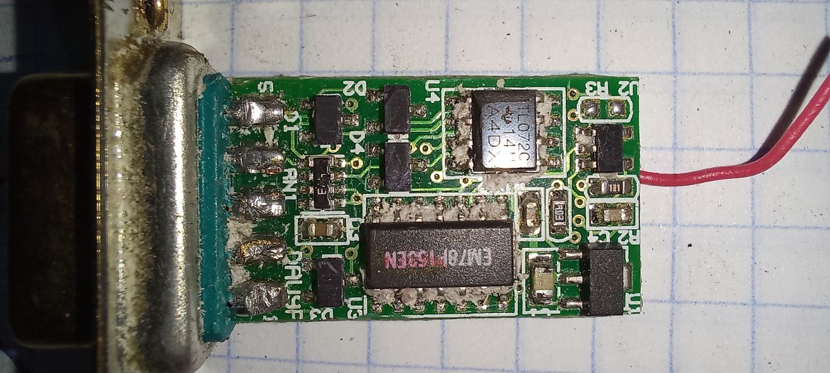

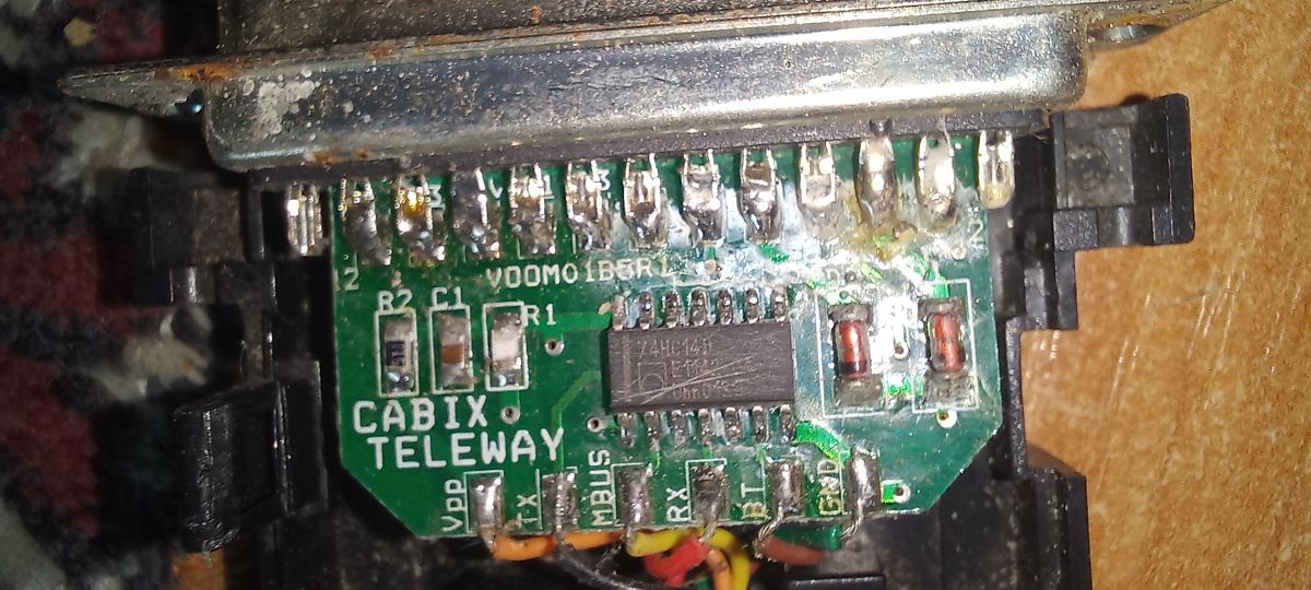

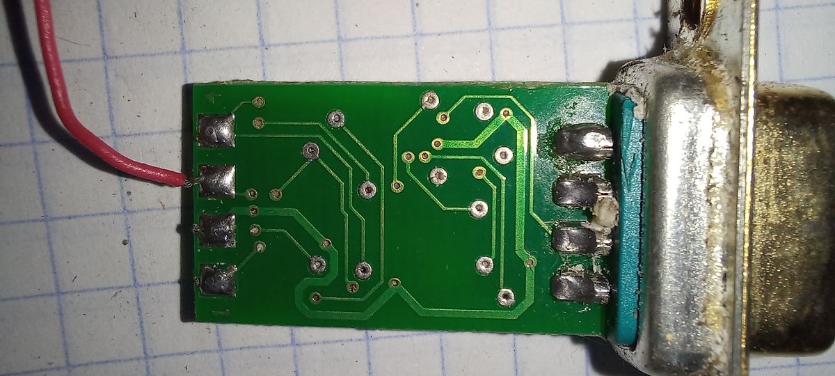

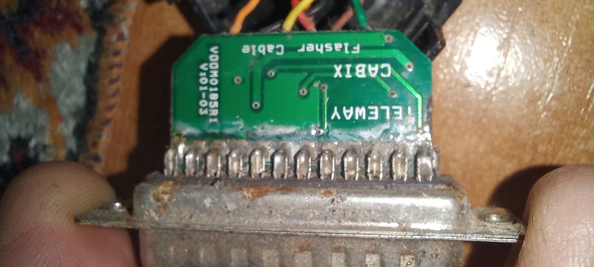

    Witam. Proszę o podpowiedzi związane z urządzeniami widocznymi na zdjęciach.
    Jedynie co wiem , są to programatory do starych telefonów. Ja bym chciał wiedzieć do czego jeszcze można je wykorzystać. Programowanie innych urządzeń radio technika.
    Jak widać na zdjęciach ,jeden z nich jest oposany na wyjściach.
    Drugi z złączem db9 niestety nie jest. Można to jakoś określić?
    Zbliżenie na złącze DB15 z widoczną płytką PCB opisaną jako TELEWAY CAB1X Flasher Cable.
    Zbliżenie na płytkę PCB z wtykiem DB-15, oznaczeniami CABIX TELEWAY i układem scalonym.
    Płytka drukowana z układem scalonym 24W/16SEN i złączem DB9
    Zbliżenie na płytkę PCB z gniazdem DB9 i ścieżkami lutowanymi ręcznie

    Programator z napisami "CABIX TELEWAY"
    Widoczny na pierwszym i trzecim zdjęciu.
    Oznaczenia: "CABIX TELEWAY", "VDOMO1B5R1", "Flasher Cable".
    Wyposażony w układ scalony 74HC14, co sugeruje konwerter/transceiver poziomów logicznych lub prosty interfejs przejściowy RS232->TTL/M-Bus, często używany do serwisowania czy programowania urządzeń automatyki, liczników energii, central alarmowych itp.
    Drugi programator z układem SMD
    Widoczny na drugim zdjęciu.
    Oznaczenie chipu PIN DIP: "ENV9F153EN" (niestety, nietypowe – możliwe, że to jakiś mniej popularny sterownik lub seria z niestandardowym oznaczeniem).
    Płytka opisana oznaczeniami elementów i wyprowadzeń, z przekaźnikiem oraz wtopionym dławikiem/filtrem.
    Najprawdopodobniej również służy do komunikacji/programowania urządzeń poprzez interfejs szeregowy, może działać jako konwerter USB/TTL, RS485, RS232 lub do specyficznych zastosowań przemysłowych.

    Na port LPT jest najprawdopodobniej flasher Dejana, służący do programowania Nokii. Można poszukać schematu i porównać. GPT tu na wiele się nie zda, bo czytelność i wartości elementów nie są znane.
    Wykorzystanie do innych urządzeń - nie spodziewał bym się takich możliwości.

    Serdecznie dziękuję za podpowiedzi. Z takiego. (Podobnego ) programatora jak ten z wtykiem db9 dawno temu robiłem programator do baofenga. Działało.
    Wiem że programatory służące do większości telefonów Nokia, wykorzystuje się w radiotechnice. Programowanie radiotelefonów ,krótkofalówek. Mam tego kilka sztuk szkoda wyrzucić jak można wykorzystać w dość uniwersalny sposób.
    Co do urządzenia z db25. Tak to będzie do lpt u tez udało mi się znaleźć info ze ,jest to od programatora dejan . Mam gdzieś jeszcze jedno takie urządzenie i trochę kabli do różnych telefonów.
    Z tego co wyczytałem to nie koniecznie nadaje się jako prpgramamtor do innych urządzeń niż telefony z powodu różnicy napięć programowania. Nie znam się na programowaniu telefonów. Czy ich flaszofaniu . Więc nie mam tu zdania.
    Wątpię bym z tego użytek zrobił, więc chyba po za samą wtyczka. Reszta pójdzie w kosz.
