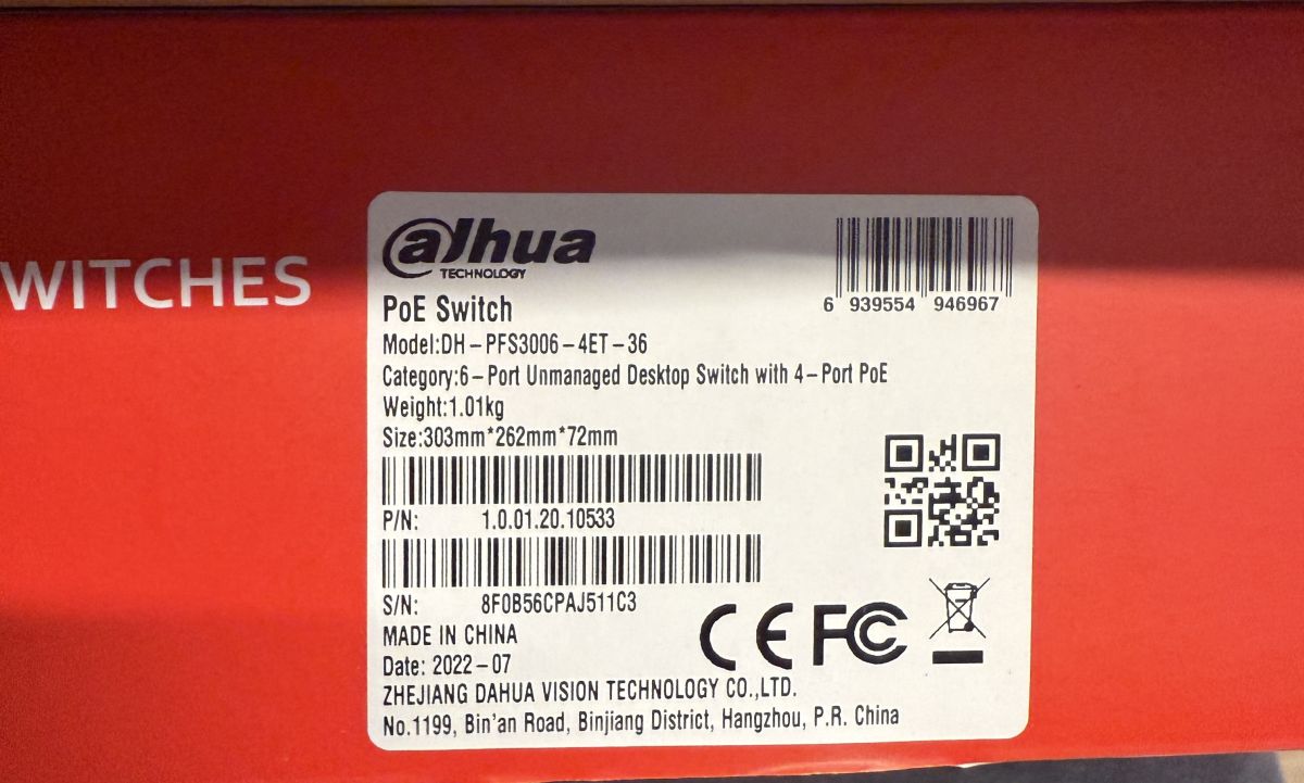

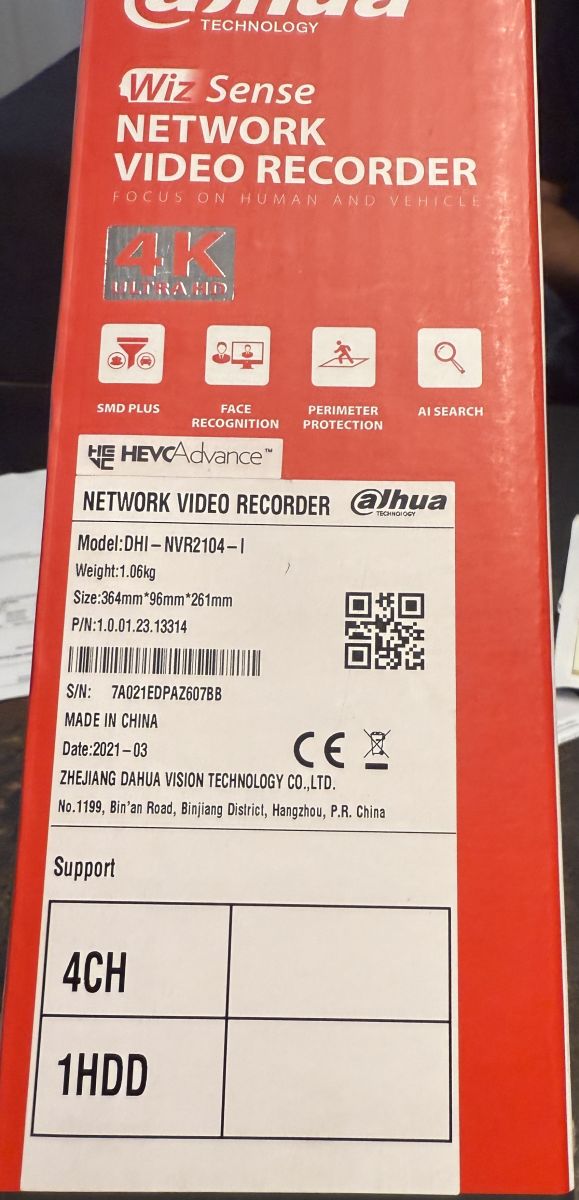

    Posiadam wskazany zestaw (załącznik).
    Czerwona etykieta przełącznika PoE Dahua, model DH-PFS3006-4ET-36.
    Pudełko rejestratora sieciowego Dahua DHI-NVR2104-I z obsługą 4CH i 1HDD
    Chciałbym dokonać upgrade'u, który będzie pasował do tego zestawu, z tej samej firmy. Działa to w systemie PoE.
    Tak jak wspomniałem, interesuje mnie kamera z tej samej firmy, żeby współgrała z wskazanym rejestratorem, nagrywała również dźwięk i, co najważniejsze, była obsługiwana również z aplikacji w telefonie. Kamery będą na dworze, więc wizja nocna jest bardzo potrzebna. Cena za 1 sztukę: do 1000 zł. Jeśli macie jakieś propozycje, to poprosiłbym o podrzucenie modelu, w który warto zainwestować.
    Dziękuję bardzo za pomoc.

    Przeglądnij sobie WizSense Series kamery i dopasuj sobie taką która będzie spełniać twoje wymagania.
    WizSense
    Oto szczegółowe informacje o modelu DHI-NVR2104-I
    Spoiler:
    , który należy do serii WizSense, czyli linii NVR-ów Dahua wspierających sztuczną inteligencję. Dane pochodzą z oficjalnych źródeł Dahua oraz renomowanych portali branżowych.
