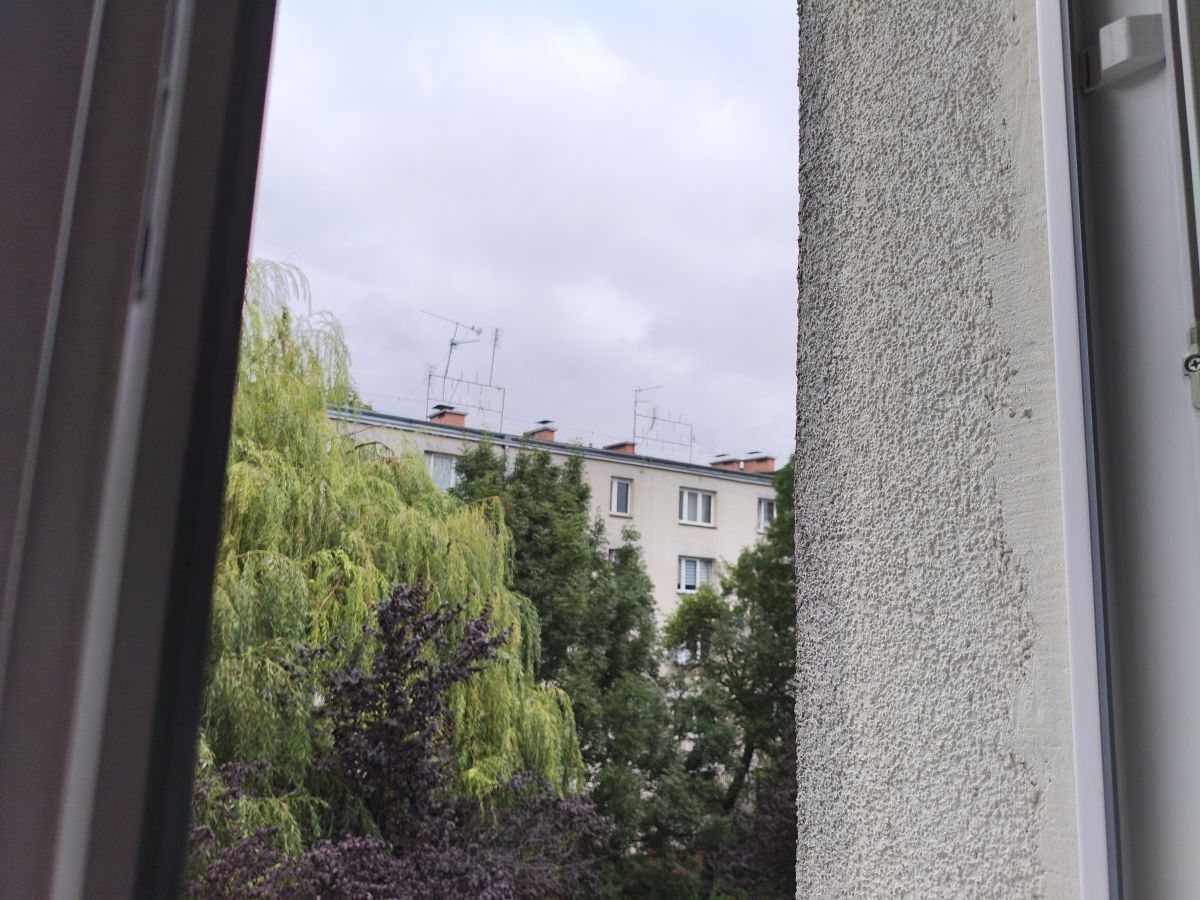

    U mnie np po jakimś remoncie właśnie wentylacji zaczęła się lać woda do łazienki tą "kratką" - a przez 40 lat było dobrze...
    40 lat przewód kominowy był cały na przestrzał "pusty" i jak deszcz padał to te trochę wody lało się na sam dół i nikt nawet nie zauważył - a przy tym remoncie wmurowali do komina takie "półeczki" bo tak podobno teraz ma być - i woda się z takiej półeczki przy dużym deszczu lała do mieszkań przynajmniej u mnie na przedostatnim piętrze. No było tak z rok pewnie dłużej - były te "domagania się " - i w końcu nastąpiła taka siłowa akcja - daszki nad kominami co widać na zdjęciu /no chyba widać bo robiłem telefonem nie chciało mi się teleobiektywu wyciągać/?
    Widok z okna na dachy bloku z daszkami nad kominami i antenami
