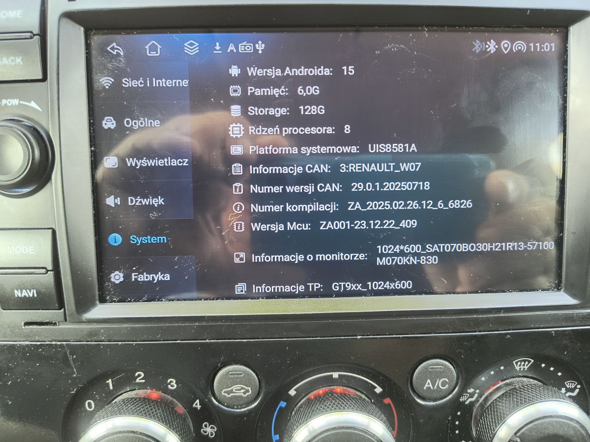

    Musisz kupić wiązkę pod radio + canbus
    Podaj model radia bo bez tego nikt nic nie powie

    Zbliżenie na tylne złącza urządzenia elektronicznego z wiązkami przewodów i etykietą
    Ekran systemu multimedialnego samochodu z informacjami systemowymi Androida

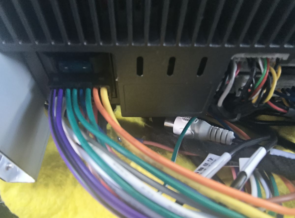

    Ten kabel odpowiedzialny za włączenie przy wstecznym.
    Zbliżenie na tylne złącze radia samochodowego z kolorowymi przewodami
    Zbliżenie na tylne złącza i kolorowe przewody radia samochodowego Nie mam niestety instrukcji, to by było łatwiej
  • #8 21656882
    actin
    Poziom 34  
    Posty: 2689
    Pomógł: 187
    Ocena: 795
    Wrzuc fotkę całego tyłu

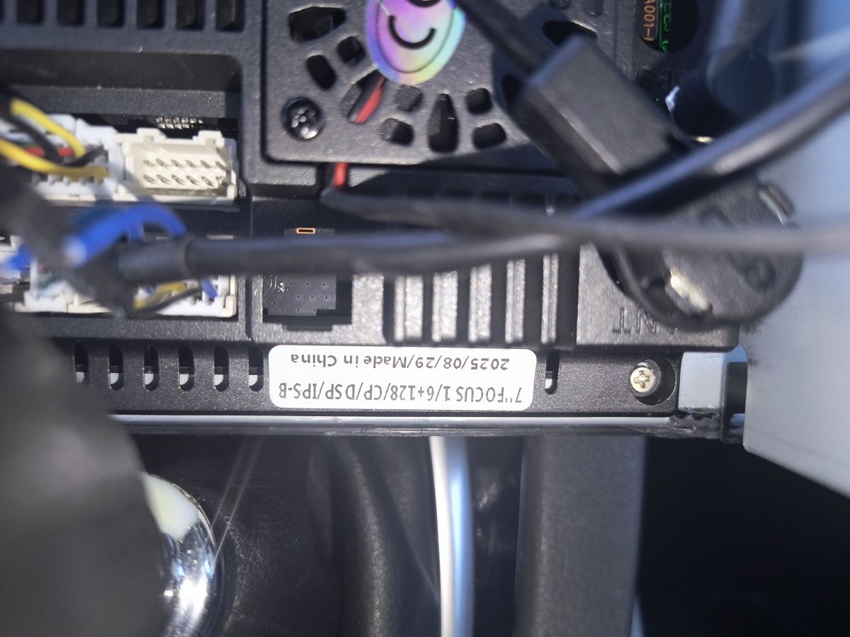

  • #9 21687445
    gucio466
    Posty: 55
    Ocena: 2
    zero oznaczeń instrukcja minimalna
  • #10 21687473
    actin
    Poziom 34  
    Posty: 2689
    Pomógł: 187
    Ocena: 795
    Tyłu radia zdjęcie wrzuć, zaznacze Ci kamere

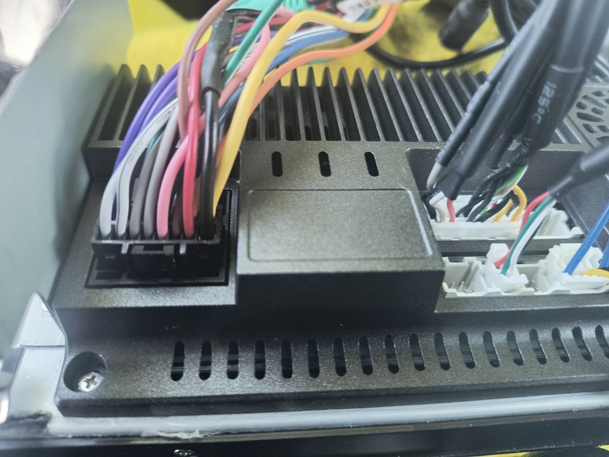

  • #11 21687744
    gucio466
    Posty: 55
    Ocena: 2
    Poczekam, aż przyjdzie CAN, a tam już prawdopodobnie nie trzeba różowego połączyć. Są zdjęcia wtyczki z dwóch stron
  • #12 21692151
    gucio466
    Posty: 55
    Ocena: 2
    Jaki CANbus do Forda Kugi 2012 do radia 2DIN Android? Może linka do kabli i CANbusa. Sprawdzone działanie. Przyszło z Chin, ale nie to.
